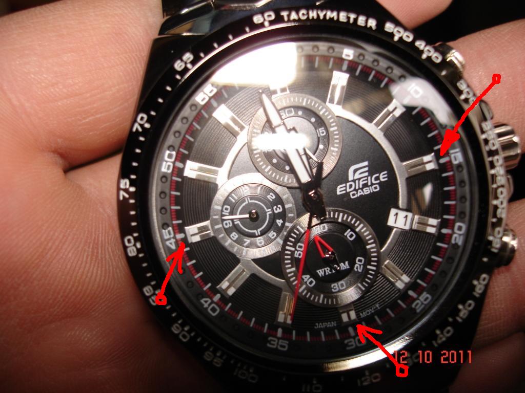

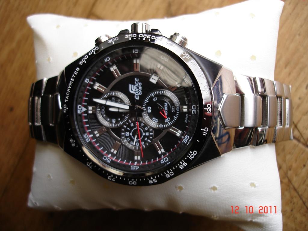

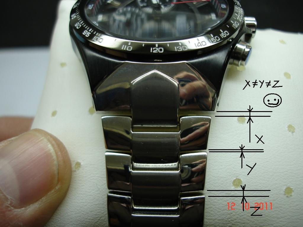

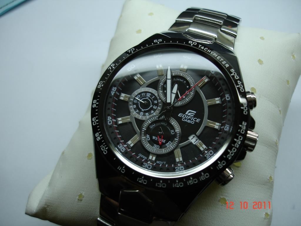

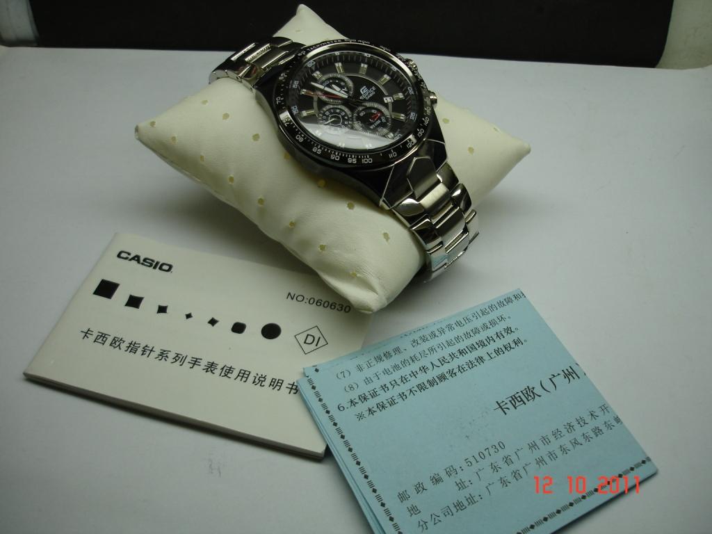

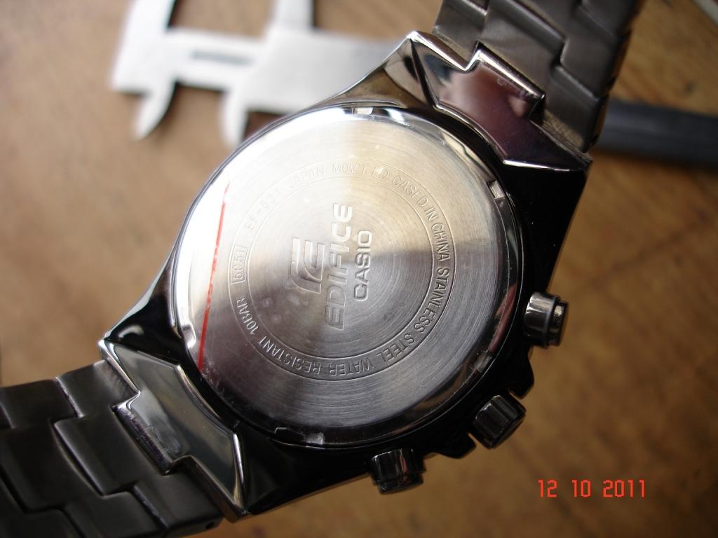

Прибежал приятель возбужденно вращая глазами и показал предложенные ему за 100 долларов эдифайсы ...якобы привезли в подарок,а юбиляр захотел что-то другое...
Не суть...
Беглый осмотр выявил кучу несолидных для таких котлов и фирмы несоответствий...
- замок на клипсе закрываеться без щелчка...мало того он (как на фото) еще и не фиксируеться
- на цифере почти вся разметка не совпадает
- браслет как-то весь расхлябан ... да и зазоры выдержаны в разном стиле
Только я взял в руки штангель и проделал попытку открыть крышку , как с диким воплем : " - Нарушиш герметичность !!! " приятель попытался отобрать сей девайс...
Попозже отвлекая друга кофИЕм и анекдотами я повторил попытку ,о чем пожалел (чуть не сломал штангель) ...
Самое обидное ,что я не смог убедить его не покупать сие чудо якобы из зависти к шаровому приобретению

Сообщение от STYX Посмотреть сообщение
Китайчатинка чистой воды. Жаль вашего приятеля, будет по несмышлености своей в подделке щеголять.
Не суть...
феик 100%. у меня тоже один феик есть эдифисов. который я купил ещё до форумов. я давно любил касио, потому пропажа старых часиков очень напрягла (но потом они таки нашлись через 3 года ) и нужно было заполнить вакум утраты. денег много небыло, купил на ибее. кстати очень долгое время вобще неподрзревал о том что феик, только одна неработающая функция сильно напрягала. я за ней даже денег вернул часть у "честного селера", якобы на ремонт. потом пришло озарение... лежат щас в ящике. западло носить.
