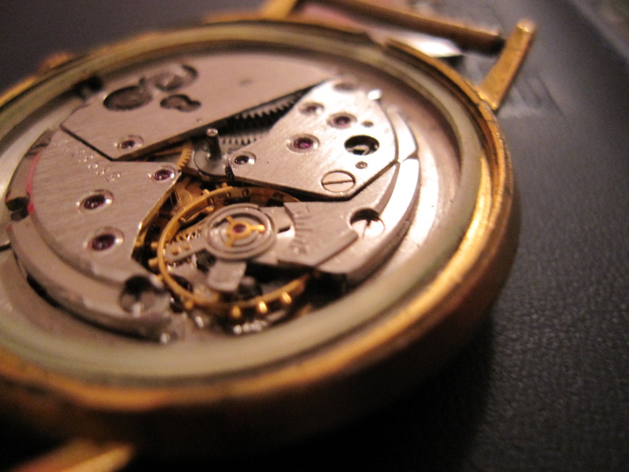

Кстати вопрос, насколько я понял, у делюкса с автоподзаводом шестерни автоподзавода крутятся в рубинах. А где тогда там может он изнашиваться? Мастера подтвердили что возникает "яйцеобразность" отверстия, правда я посмотрел снаружи, непонял где железо крутится в железе.
Мастера сказали что яйцеообразное отверстие достаточно просто устраняется наклепыванием(отбиванием) окружающего металла. Но непонятен период нормальной работы автоподзавода на полете. год-два-десять-двадцать?
  #277
Старый 21.01.2011, 20:46
Аватар для James
James James вне форума
Регистрация: 22.02.2009
Адрес: St. Petersburg
Сообщений: 3,102
Сказал(а) спасибо: 2,616
Поблагодарили 4,897 раз(а) в 1,428 сообщениях

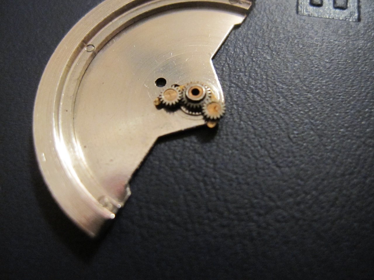

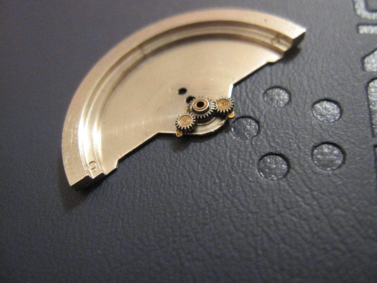

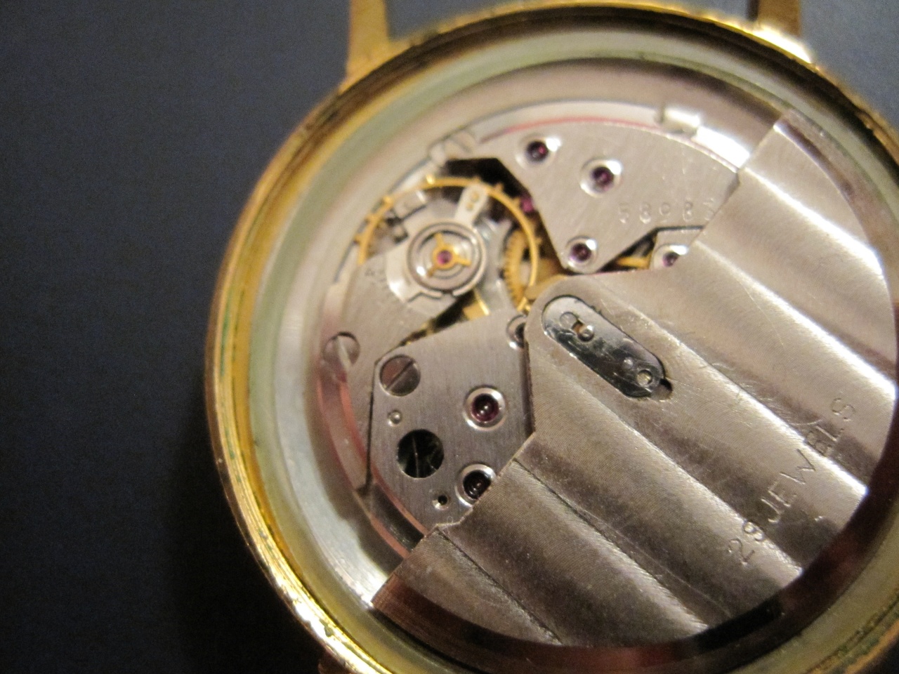

Нет. У калибра 2415(16) 29 камней сектор подзавода не на рубине. Привожу фото:
в центре мех-ма хорошо видна стойка сектора подзавода. На ней и крутится сектор. Естественно со временем металл на стойке вырабатывается, что приводит к люфту больше чем допуски, а это значит что сектор лежит на платине и бъёт по крышке.НО! Сектор в этих часах не тяжёлый и износ происходит медленно.
Сектор с тыльной стороны и с торца. Коромысло с колёсиками (благодаря ему часы имеют двусторонний подзавод) насажено на сектор и свободно крутится. В своём посадочном месте коромысло со временем тоже имеет выработку из-за чего сектор ходит с перекосом и заеданиями.
По моему делитантскому мнению выработка коромысла даже хуже чем выработка стойки.
А ещё у полётов болезнь - разрабатывается отверстие под посадку барабана.Соответственно барабан перекашивает и стоп машина.Часто у 2415 можно видеть погнутые мосты барабана- следы "ремонта" ленивых мастеров.
