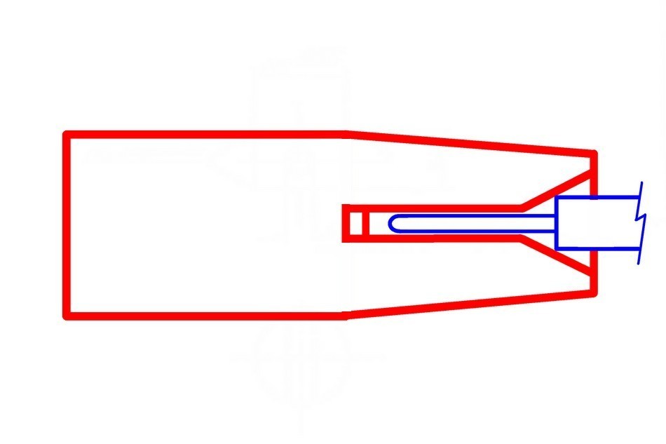

Сообщение от Vladi19 Посмотреть сообщение
Для чего на мини центрах сделали прорези? Или это сверлодержатели такие?
Добрый день, всем!
Я постараюсь ответить. Все колеса кроме четвертого (секундного колеса), с продолженной цапфой, можно обрабатывать в обычных центрах, хотя секундное - колесо нуждается центр который может безопасно держать продолженную цапфу, для этого служит центр с прорезом.
С уважением, Душан
Пытался перевести с немецкого в Гугле ничего непонял. Для чего на мини центрах сделали прорези? Или это сверлодержатели такие?
Всё просто. Конусные опоры в малом токарном станке смазываются через отверстия в теле инструмента. Продольные отверстия созданы для удержания смазки при помощи фетра, либо подобных предметов, которые вставляются в отверстие и удерживают масло. В других, маленьких центрах просверлены сквозные отверстия через которое подаётся масло.

Сообщение от Wlad Посмотреть сообщение
Добрый вечер!
Масло сохраняется капиллярностью в прорезе, нет необходимости использовать какой-либо кусок фетра, будет только мешать продолженной цапфе. Такие центры на английском языке называются "Safety Cone Centres" а на немецком языке "Zapfenschoner", для очень маленьких цапф (типа осей колеса баланса) конические безопасные центры имеют маленькое поперечное отверстие в котором цапфа вращается свободна чтобы не повредилась, поэтому название "безопасные центры".

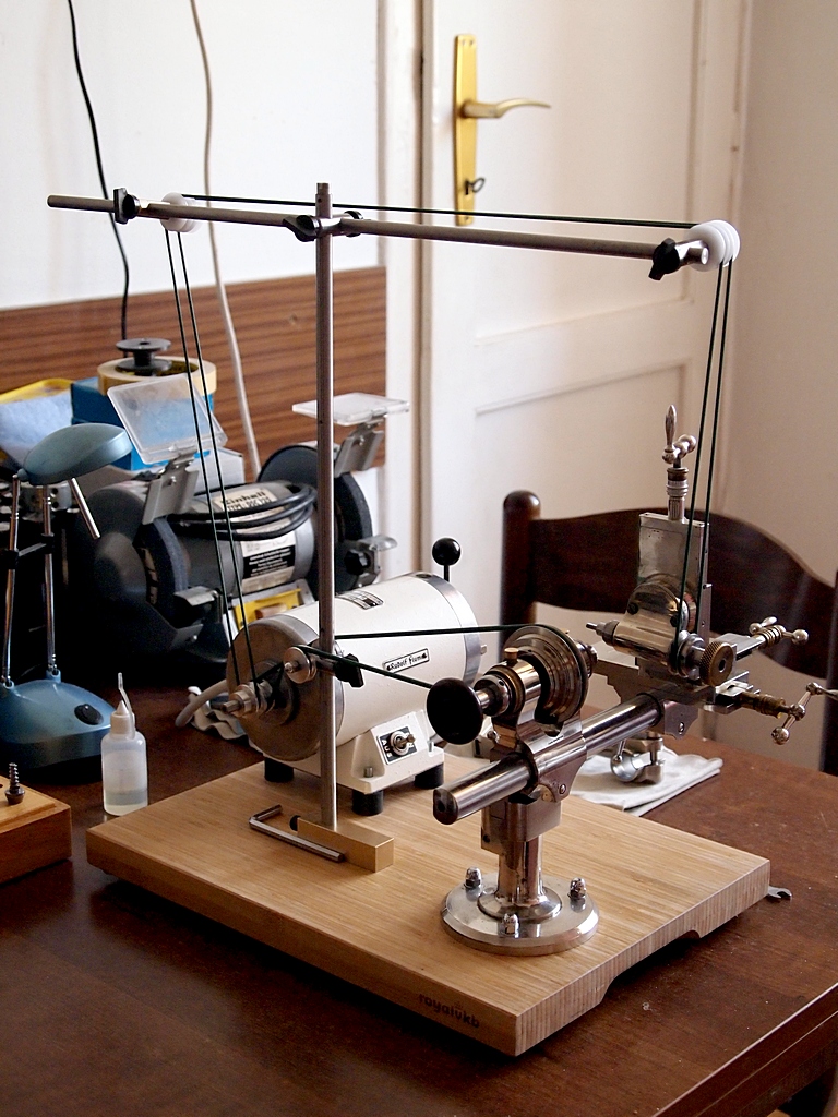

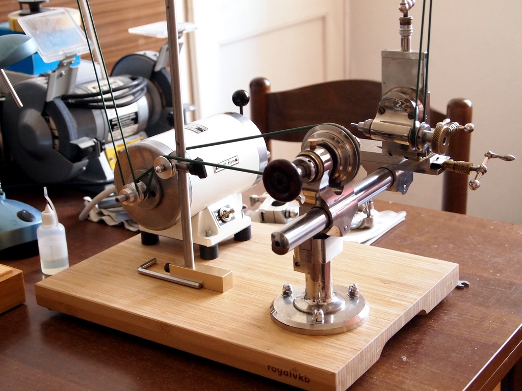

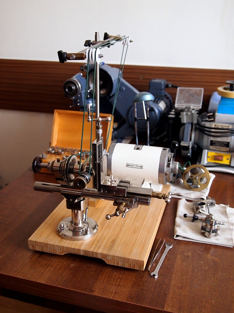

Добрый день!
Вот, вчера построил "Overhead Drive" - верхний привод (? слово) для моего токарного станка Lorch, чтобы я мог легко и быстро сделать лучевальных украшения стальных колес, как с прямых лучей, так и дугообразных, чтобы мне не было нужно нарушать настройку от моего Favorite токарного станка.
Все натяжные шкивы сделал с миниатюрными шарикоподшипниками. Первую пару шкив сделал из металла, затем остальные сделал из "Delrin" пластмассы (POM - полиоксиметиле́н).
Конечно, этот же набор можно использовать как для резки колес, так и для их формовки, если это будет нужно делать на этому станке.
С уважением, Душан

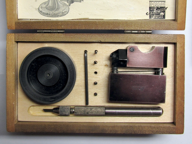

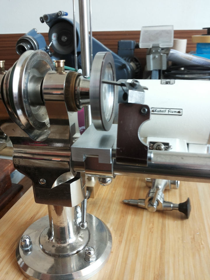

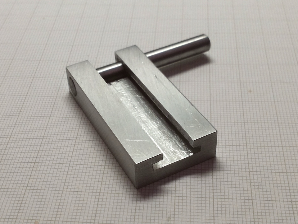

Добрый день!
Для заточки инструмента из карбида вольфрама у меня Levin заточное приспособление с алмазным кругом. Желание было построить держатель для 8 мм Lorch токарный станочек. Levin приспособление изготовлено из дюралюминия и стали, поэтому я последовал тому же, и изготовил держатель для Lorch. Остается только анодировать держатель, чтобы защитит поверхность как это сделали на заводе производителя.
С уважением, Душан
