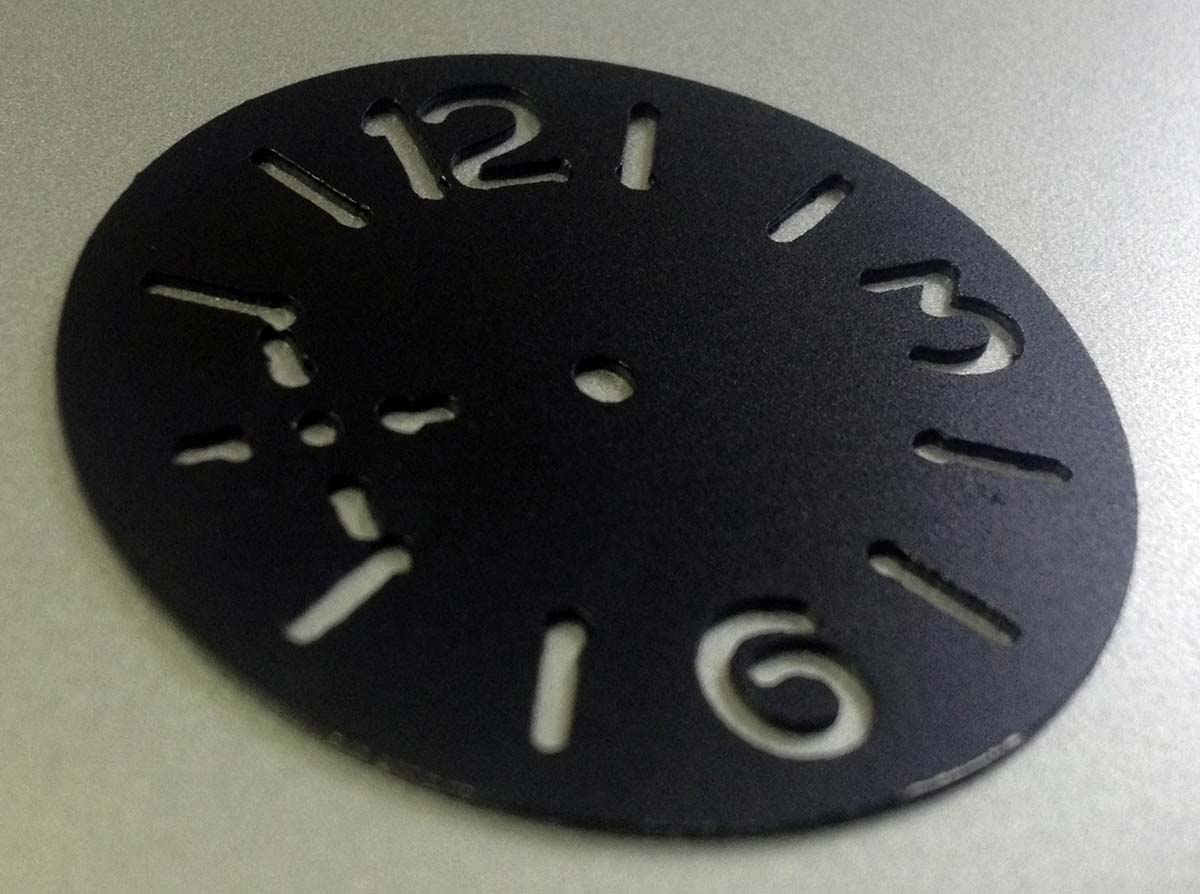

покрасил первый циферблат. но рез очень плохого качества, обещали доработать технологию, а образцы я забрал для отработки покраски. мне как раз нужны образцы.
загрунтовал грунтом для металла, предварительно нержавейку заматовал шкуркой. затем аэрограф и краска тамия акриловая матовая.
результат меня удовлетворил!!!
вот он первый блин.

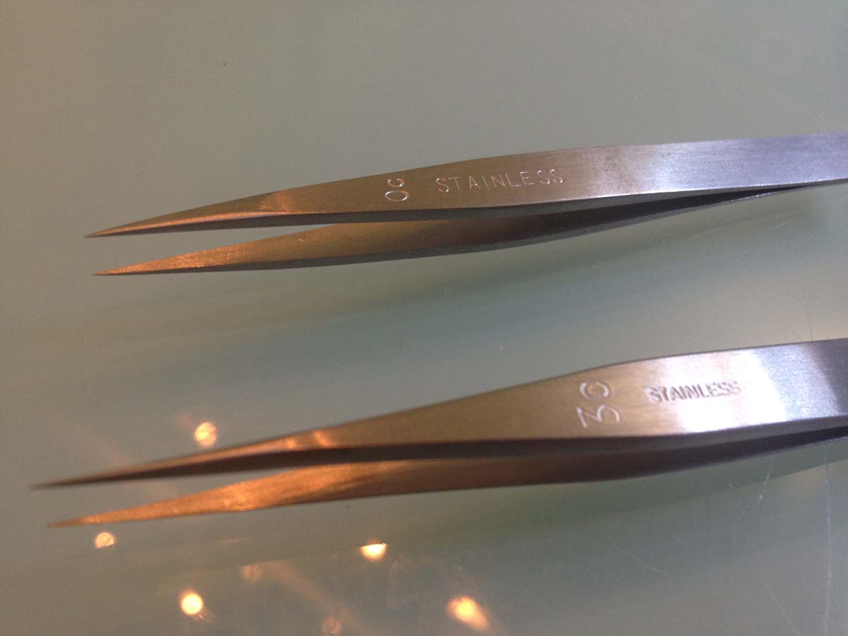

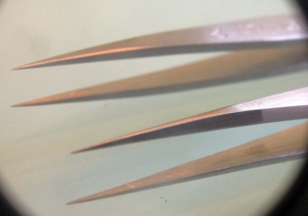

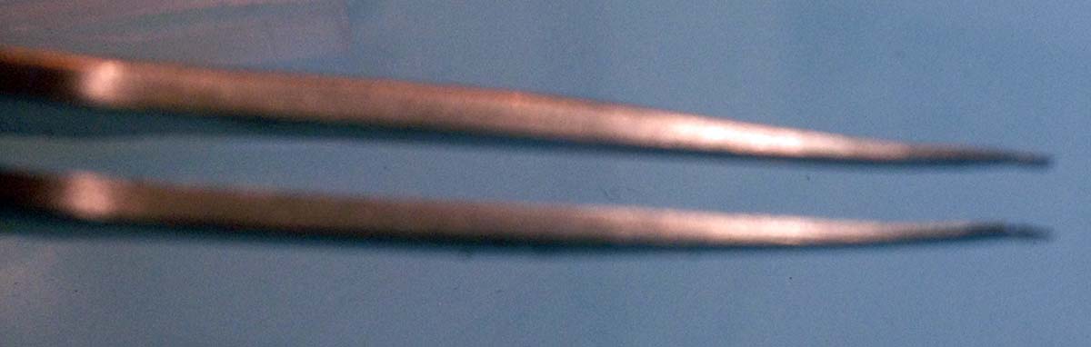

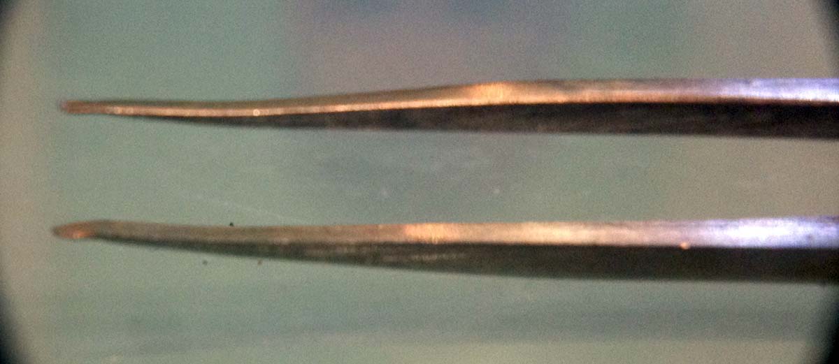

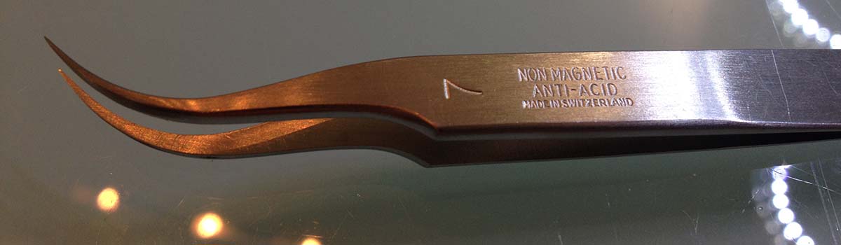

вот, пришли мои пинцеты! 5 шт.
Владимир Иванович мне намекал, что мои никуда не годные, я это и сам понял, в основном находясь в коленно-локтевой позе, разыскивая детали на полу )))
но - не зная, как плохо с плохим инструментом, не поймешь какой нужен.
прошу вас снисходительно прокомментировать мои мысли:
у меня есть пинцет, как я понял переделанный из 3С. способ его заточки мне подсказал, что он используется как основной. он на фото первый. он же на втором фото.
следующий №7. я так понимаю для установки винтов ?
далее 3С (большой) и 0С (меньше) - это видимо для правки волоска. тогда зачем 2 шт.?
и последний 2А. мне непонятно для чего он?
самое интересное, он загнут "волной" если можно так выразиться...
возможно, это неверно загнули? и его нужно править?
посмотрите на последних нескольких фото....
спасибо за уделенное время.
По числу занятыми операцией рук :-D
Я обхожусь пинцетом и иголкой, но волосковых пинцетов и у меня два. Сделал себе их в прошлом году, по примеру очень хорошего старого знакомого-Мастера. У него волосковые пинцеты хранились в пенале и доставались только для работы, а потом - сразу обратно.

Сообщение от Anth Посмотреть сообщение
Добрый вечер!
Пинцеты, № 3 и № 3C используются для общей работы, № 4, № 5 и № 5А используются исключительно для работы с волосками. При работе с большими часовыми механизмами, используются пинцеты № 3 и № 7, также для работы с волосками.
Пинцеты с более сильными кончиками № 1 и № 3C, используются для общей работы. Тем не менее, крайне важно, чтобы выбрать пинцет согласно личным предпочтениям.
и последний 2А. мне непонятно для чего он? самое интересное, он загнут "волной" если можно так выразиться... возможно, это неверно загнули? и его нужно править?
Пинцет № 2 используются для общей работы, например с стрелками и с другими плоскими деталями. Ваш пинцет № 2 Вам нужно править.
С уважением
Душан
