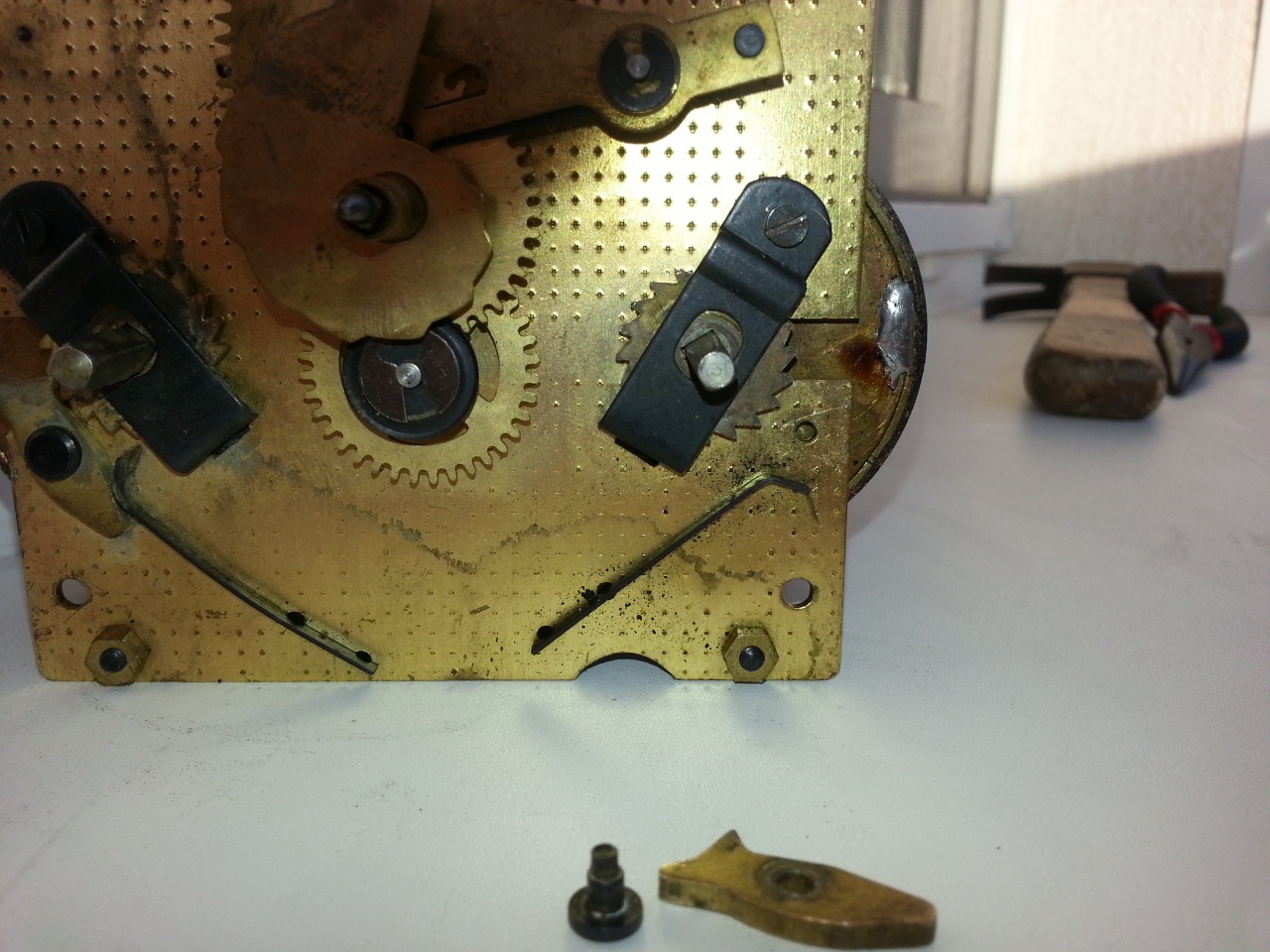

Добрый день! Подскажите, пожалуйста, что делать? Выпадает солдатик собачки-фиксатора из платины. Надо стягивать? Смогу ли сам? Или есть какие-либо еще решения?Нажмите на изображение для увеличения

Лично мне кажется, что можно нарезать резьбу и вкрутить болт и всё должно держаться.

Проверьте у него цапфу и посадочное отверстие на смятие. Если всё цело, Можно вставить "солдатика" обратно и хорошенько накернить с обратной стороны. Его разопрёт и он будет держаться.
и перед расклепкой капнуть в зазор красный фиксатор резьбы Локтайт или высокопрочный вал-втулочный фиксатор
только не переборщить, чтобы фиксатор на собачку не попал
я всегда сажаю винты, которые держат собачки, на фиксатор

Да, нужно только расклепать но без фанатизма, так как собачка должна потом легко двигаться.
