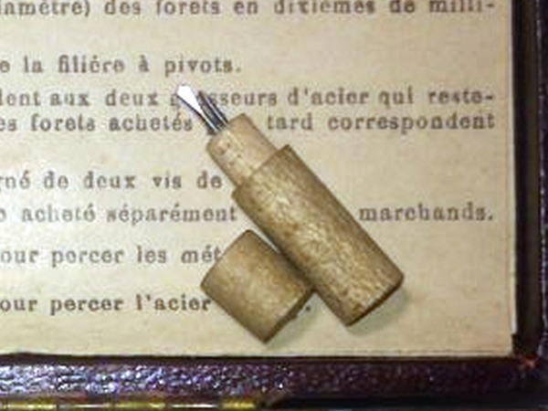

Добрый день, Душан!
На крышке коробки со сверлами есть текст на французском. Снизу нарисованы два сверла с разным профилем. Там написано напротив круглого - l'acier. Это обозначает "сталь".
Такой станок, как у вас на картинке, у меня есть. Правда с двумя опорами. Я считал, что он для кернения (разметки керном) платин.

Сообщение от uhrolog Посмотреть сообщение
Там в руководстве, написано по французски, по немецки и по английски, если бы Вы брали руководство вне коробке и развернули. Там сказано что в наборе может быть один из двух типов сверл, причем у Вас сверла для латунь.

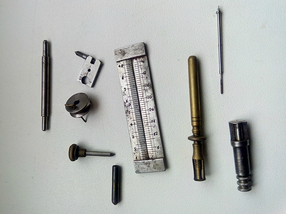

Уважаемый Душан,
еще вопросы, если позволите. Приобрел вот такой инструмент. Как я понимаю, он для ремонта и восстановления цапф, путем засверливания торцов осей баланса.
К нему прилагается множество дополнений, назначение которых мне пока не совсем понятно. Для чего он?
Книжки, где бы описывалось подробно работа с этим станочком, не нашел.
Спасибо, Николай

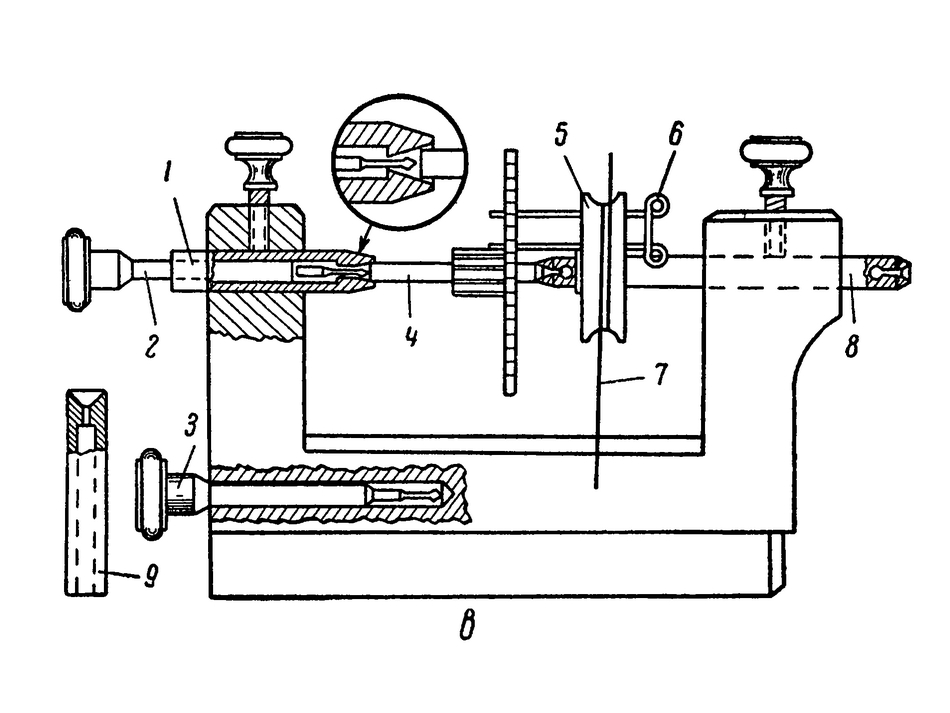

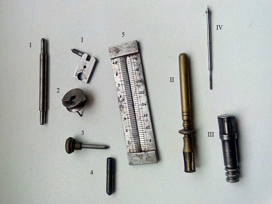

Доброе утро!
Пожалуйста посмотрите фото.
Первое фото:
1 - этот деталь является не родным, самоделка
2 - шкив тоже самоделка
4 - Водитель сверла, и центр - женский
6 - Запас сверл
Второе фото:
1 - двухсторонние центр - женский
2 - шкив
3 - Держатель сверла
5 - Мерка диаметра цапф
I - Кажется это плашка, если нет плашка, тогда это является хомутиком.
II - Держатель винта для полировки его торца (в зависимости от формы торца это может быть съемник ролика)
III - Держатель винта для полировки его торца (в зависимости от формы торца это может быть съемник ролика)
IV - Не совсем ясно
С уважением, Душан
Из книге "Ремонт часов" Б.Л. Елисеева, стр. 60
