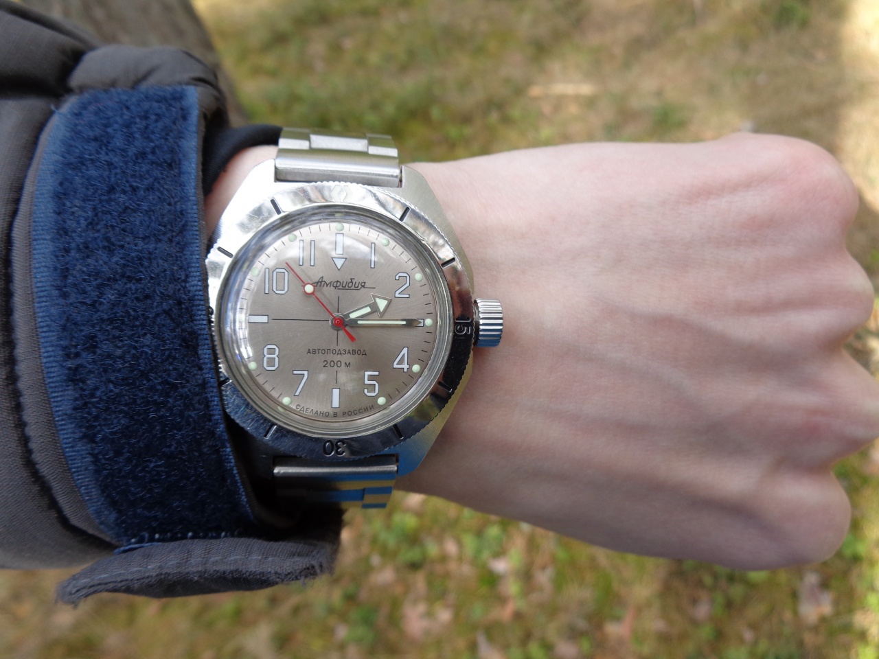

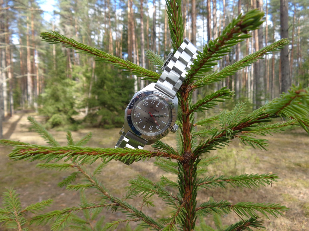

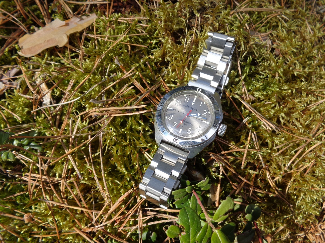

Собрал вот такую модификацию, далась надо сказать нелегко, но думаю получилось не плохо.
ID:	1355289   Нажмите на изображение для увеличения
ID:	1355290   Нажмите на изображение для увеличения
ID:	1355291   Нажмите на изображение для увеличения
ID:	1355293   Нажмите на изображение для увеличения
