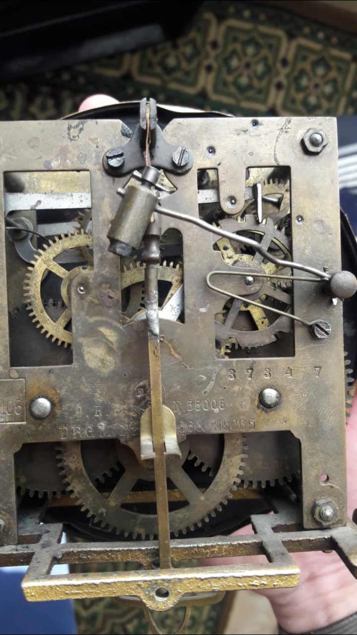

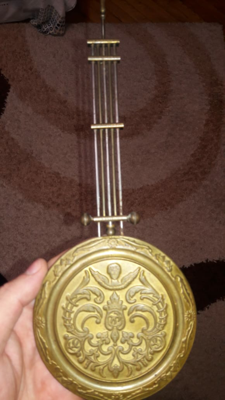

Добрый день помогите определить год часов
Пытаюсь найти данные о этих часах. Буду благодарен

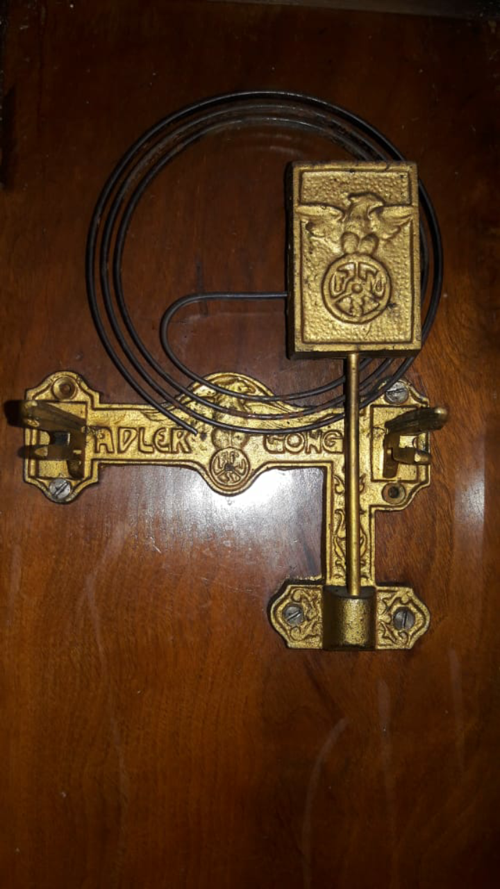

Здравствуйте!
FMS (Мауте) первая половина 1910х годов. Массовое производство.
У корпуса не хватает нижней шишки и борода не комплект ну и ангел (или кто там) на корону зря прилетел.
Почистить, смазать и будут себе тикать и бить (благодаря резонатору гонга, бой довольно не плохой).

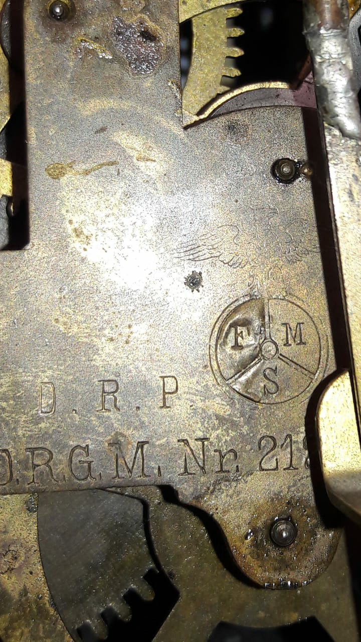

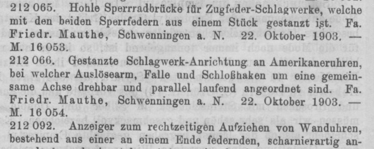

Я немножко состарю часы; на механизме стоят номера DRGM-патентов.
Имеются ввиду патенты 212065 и 212066, выданных Mauthe 22.10.1903 года, а если присмотреться - видим 215065. Опечатка! вряд ли она долго оставалась незамеченной, поэтому предложу год выпуска - 1904.

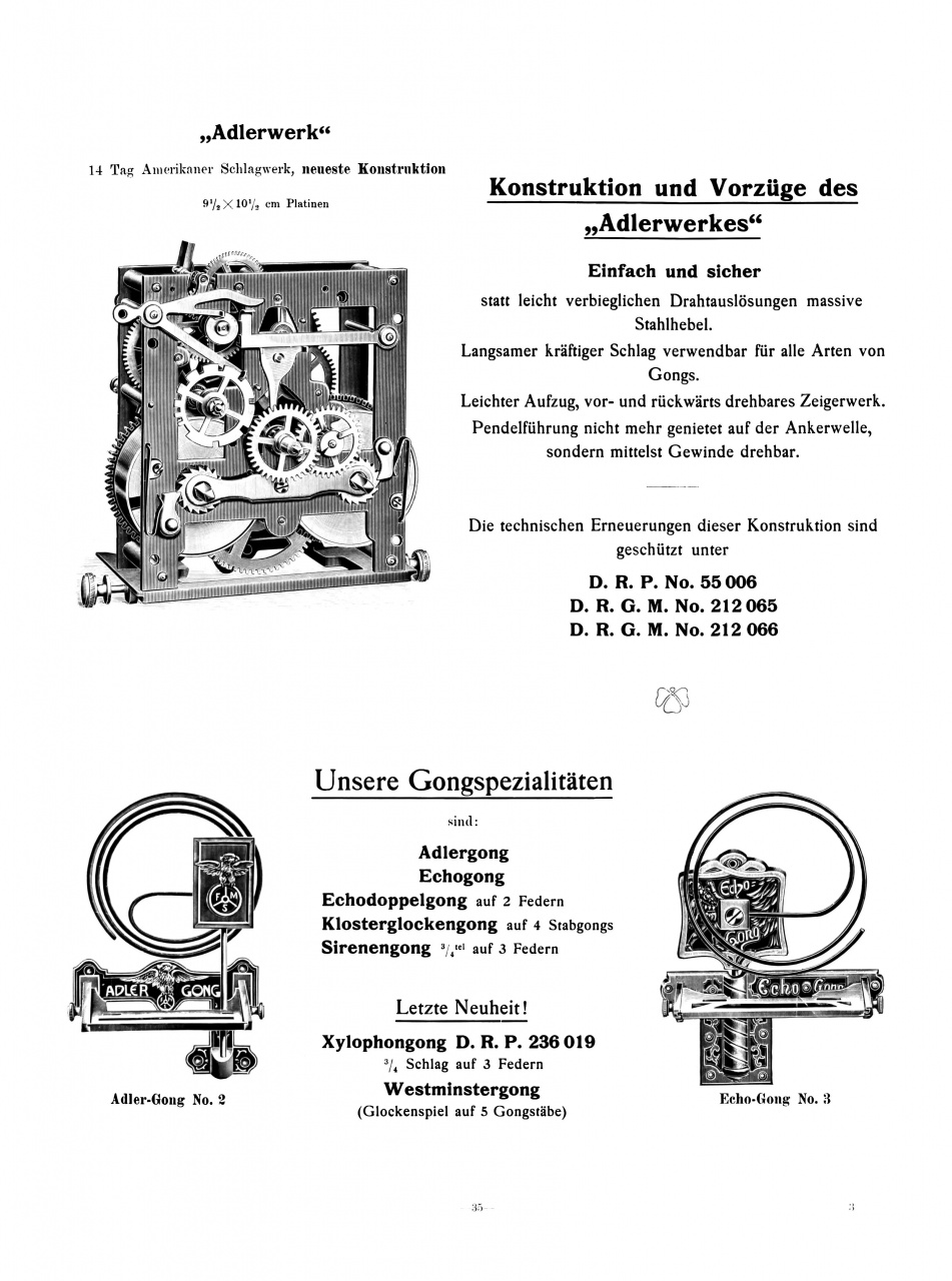

Согласен с Татьяной - этот тип механизма (т.н. "Adlerwerk") был первой собственной разработкой FMS среди прорезных экземпляров, выпускать их начали, примерно, с 1904 года, в тот же момент появилось и клеймо с номерами патентов системы боя, но очень быстро его убрали.

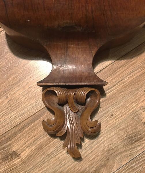

Спасибо Вам большое за помощь )) я не сильно разбераюсь в терминах( если можно обьяснить я их отдаю на реставрацию Ангел не родной ? Небыло его значит( а что такое борода не комплект?
Если бы найти корпус как выглядел (

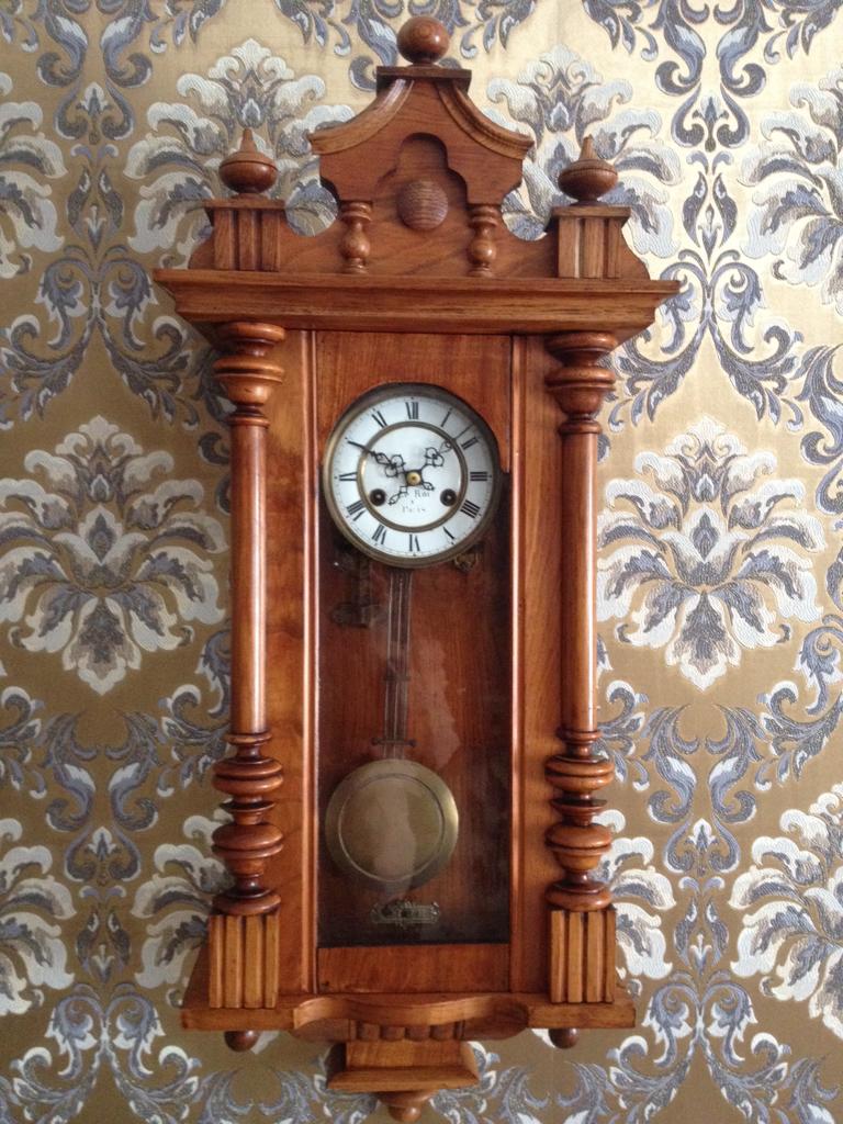

Олег, Татьяна, спасибо! Стало быть и мои первые часы, с которых началось мое скромное собирание, на 10 лет старше!
Андрей, борода это нижняя часть часов. Такая, как на фото. Она у Ваших часов скромнее, но все же была.
Мои ФМС этого периода вот так выглядят. Ангел пришлый, конечно.
