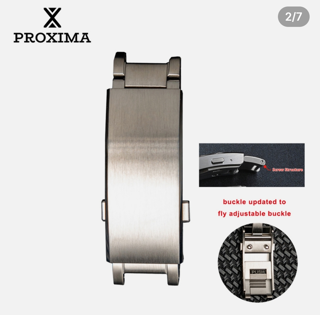

Вслед за SM и Proxima стала предлагать в продаже регулируемые на лету замки браслетов. Причем, брендинга на лицевой стороне нет, только внутри.

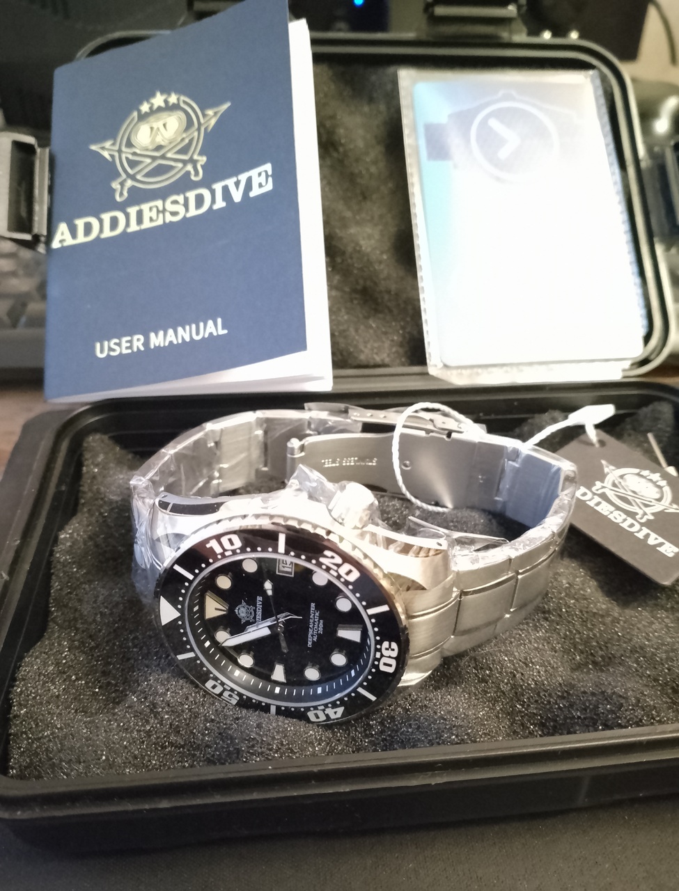

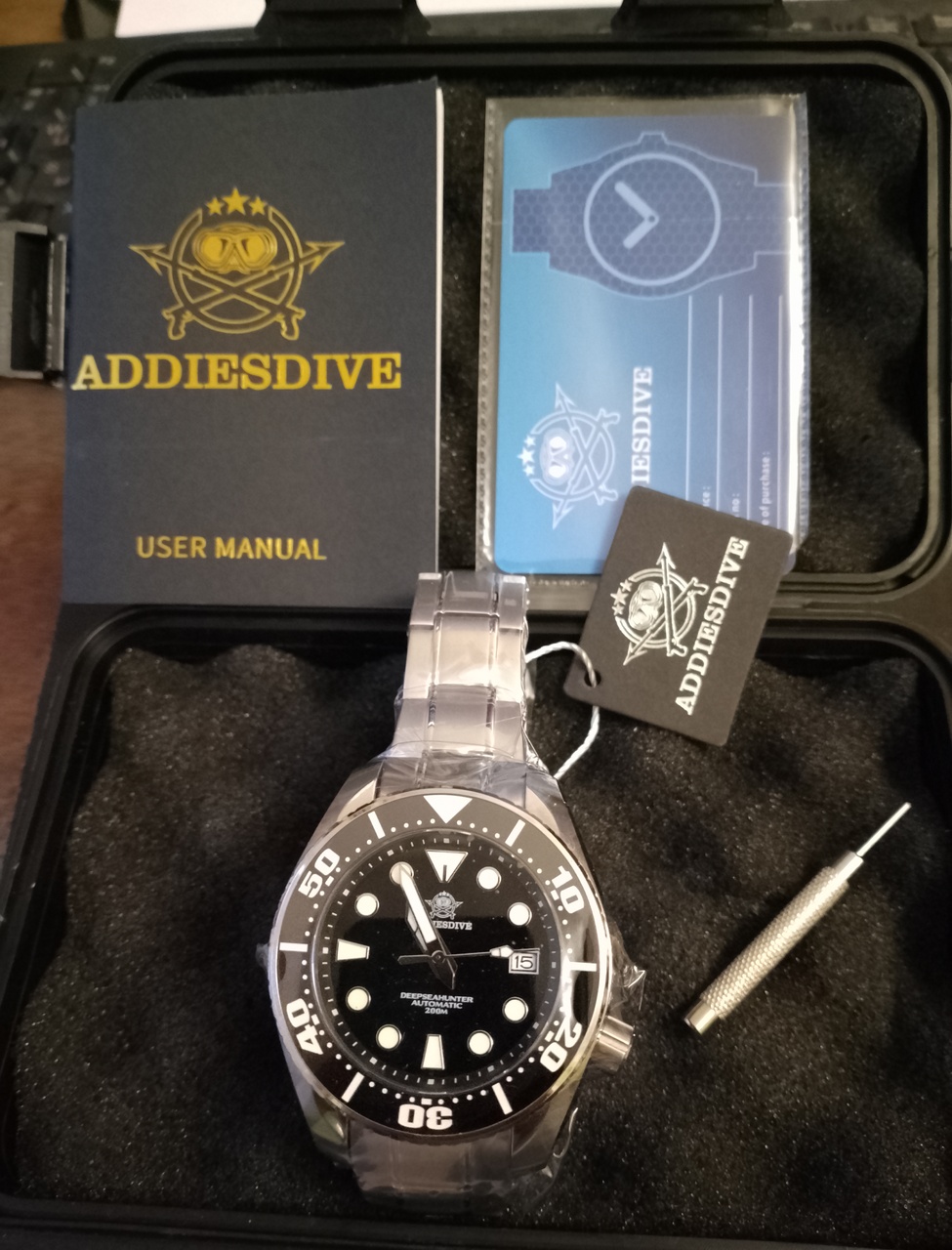

Получил свои долгожданные часы Хомаж на Сейко Сумо от АддиесДайв, но радость была не долгой. Отстают на минуту в день. Вот не знаю, стоит ли заморачиваться с возвратом, или просто открыть крышку и подрегулировать, раньше не регулировал сам, боюсь сломать. Есть знающие , кто NH35 сам регулировал градусником, есть там какие-то подводные камни? Или не стоит рисковать и просто вернуть их обратно?

taa777 ,
1. Проверь компасом и размагнить если часы намагничены. Возможно проблема уйдет.
2. Градусник там обычный , отвёрткой/путгольцем смело двигай.
Этот пользователь сказал Спасибо! Womb за это сообщение:

Сообщение от Womb Посмотреть сообщение
taa777 ,

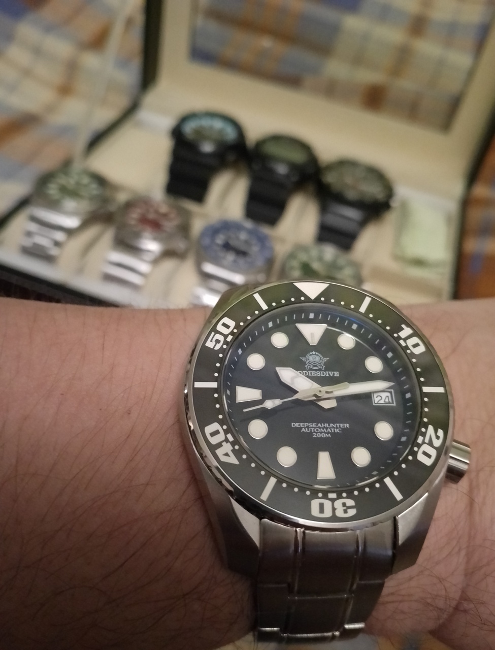

Спасибо. Пробовал размагнитить подручными средствами - не помогло.
Открыл крышку, двинул градусник в "+", часы стали ходить от -13 до +20 сек./сут в зависимости от положения , если стеклом вниз - то -8-- -10с, если стеклом вверх -5 сек, если боком - то 0сек , короче, стало от -13 до +20 в среднем. Нормально, я доволен, что хоть не сломал. Кстати, тут, где-то писали, что рычажок этот, который регулирует точность хода от "+" к "-" очень легко подвинуть и надо быть осторожным, я его едва сдвинул, вообще двигаться не хотел. Он у меня улетел сильно в сторону, я замер сделал, оказалось стало в пределах допустимого для этого механизма, и вообще заметил, что этот ползунок сильно в "-" был установлен на заводе. За совет спасибо.
Пополнение моей коллекции ещё одними дайверами. Кстати, что у СтилДайв, что у АддиесДайв механизм трещёки безеля очень хреновый, основанный на круговой многоугольной проволоки. У СтилДайвов он у меня вышел из строя, проволока лопнула, или вышла из паза. У АддиесДайв - механизм тот же, поэтому стараюсь безель вообще не трогать от греха подальше. Определил по звуку. Звук характерный.
Эх, вроде не хочу из часов ничего пока больше....
После регулировки...
