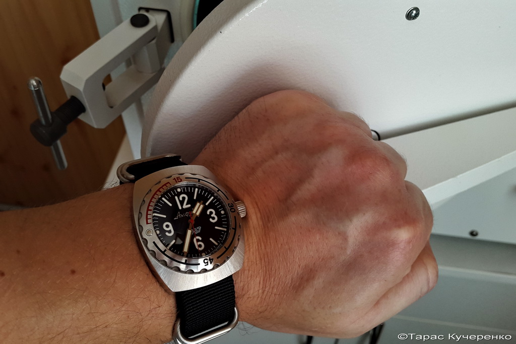

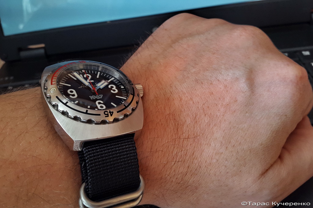

В "Юбилейную" не ставлю потому, что провел своего рода модификацию и теперь ремешки NATO и более толстый ZULU становятся без проблем. Высверлил углубления и получается теперь их по два в каждом ушке. Для родного браслета и второй вариант для ремней. Получилось очень даже хорошо.
Черный ZULU подходит

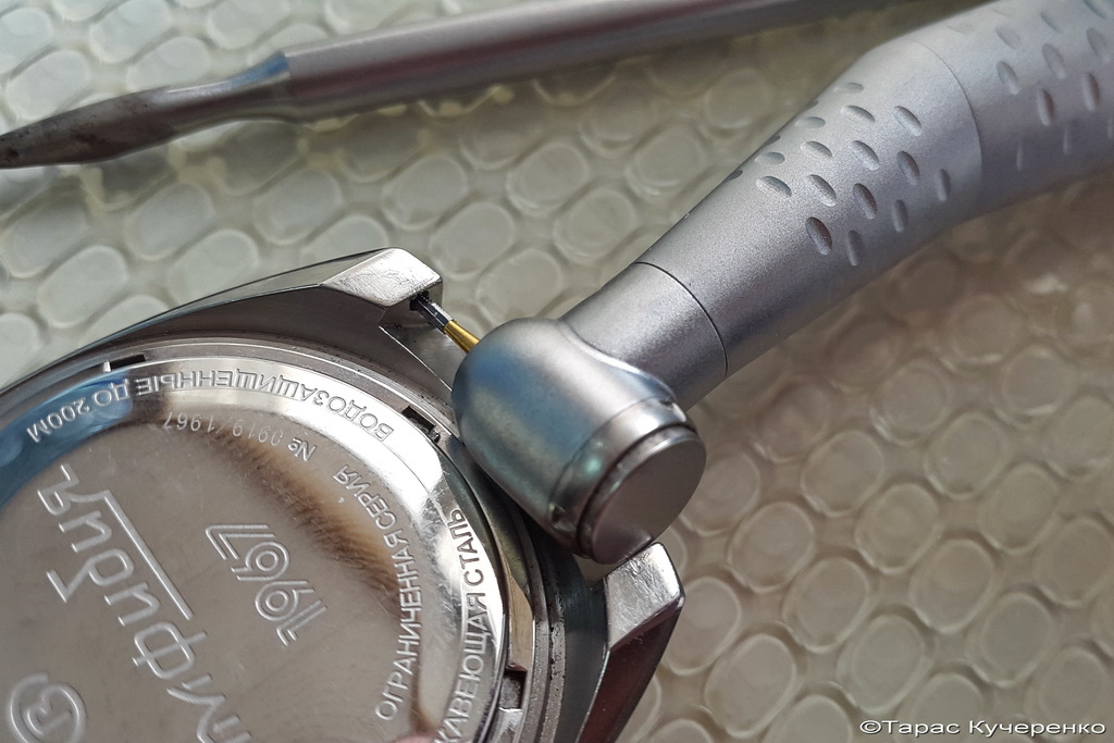

Я так понимаю дырочку под шпильку сверлили? А чем если не секрет. Там же никак не подлезешь, только под углом получается?

Сообщение от alandron Посмотреть сообщение
Бор твердосплавный для резки металла Tornado. Плюс стоматологический турбинный наконечник.
Сообщение от evvgo Посмотреть сообщение
Тарас Кучеренко Тарас, просим фото "углублений"
По нескольку раз снимать ремень и шпильки я не буду, но на этом снимке видно хорошо, как бор вошел в углубление. Вот его я и сделал этим же бором
Металл он снимает как масло, но сам тупится. Мне нужна была только рабочая поверхность кончика. Боковины бора остались острые, кончик менее стойкий во всех борах, тем более алмазных
