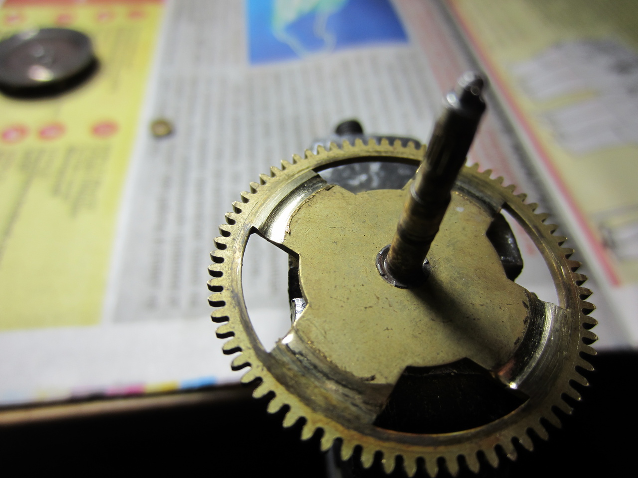

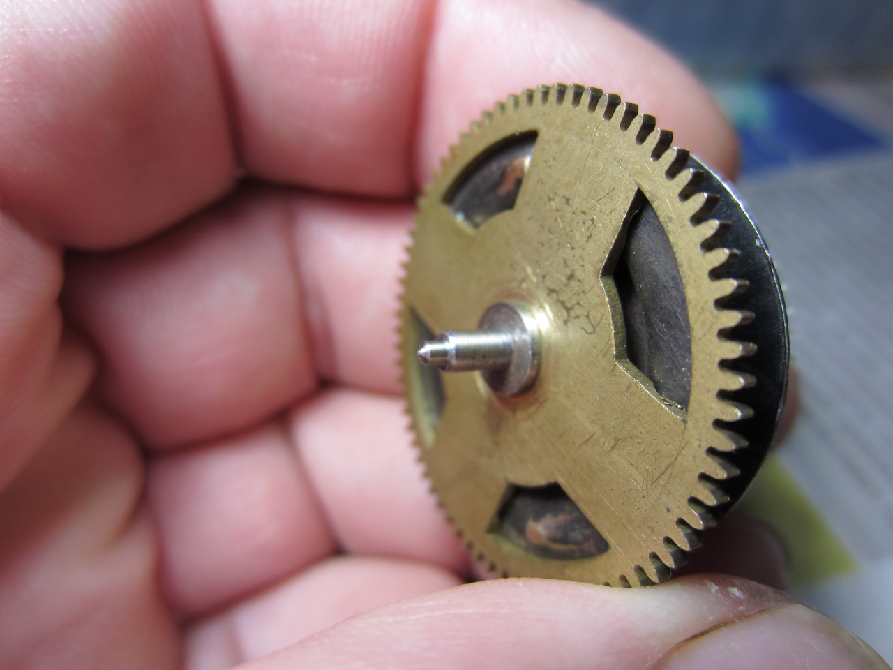

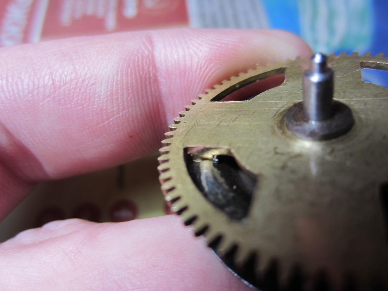

Вот в таком состоянии мех-м. Для ремонта блочка необходимо снять пластиковую шестерню. кто знает насколько хорошо она снимается и хорошо ли оденется обратно? Страшно сбивать, не сломать бы, донора нет.
А если попробовать разбор узла с обратной стороны?

Сообщение от Mandein Посмотреть сообщение
не выйдет, на оси приточка в которую упирается полотно шестерни.
Снимайте пластик и выбивайте ось.

Сообщение от OddyRash Посмотреть сообщение
Не лопнет? Вот чего я боюсь. С пластмасками дело не имел. На лучах полотна выработка, зацеп плохой, попробую напаять на лучи латунь.

Сообщение от arhistratig Посмотреть сообщение
Вот чего я боюсь.
"Безумству храбрых поём мы песню!" (с)
Не лопнет.
Всё сбилась пластмасска. Оказывается у неё посадочное место с накаткой.
Ну и собственно сама причина разборки.

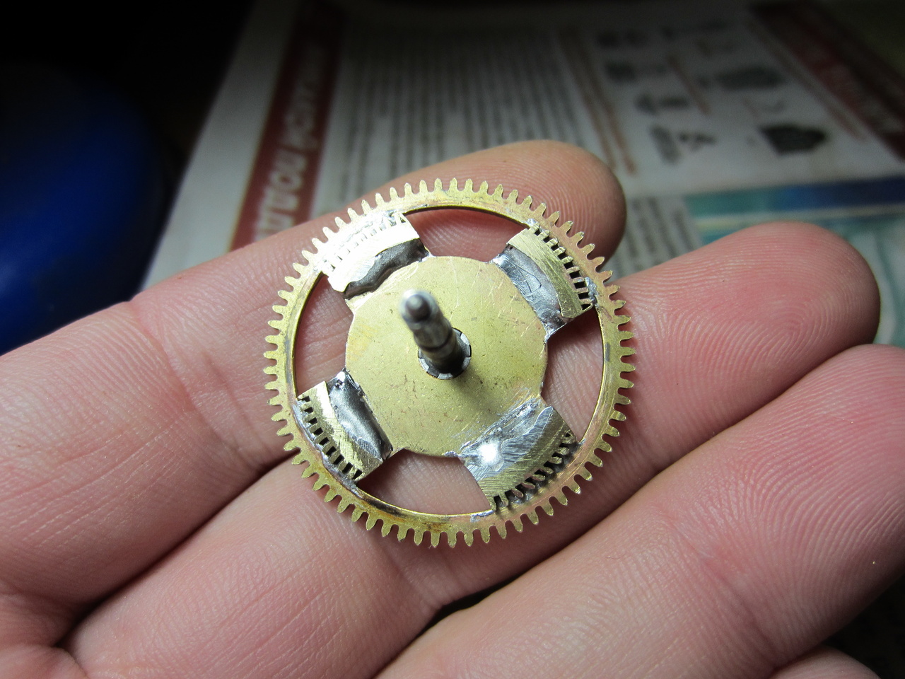

Нашел ненужную, запоротую шестерню, напилил вставки, припаял. Вот такой красивый мутантик получился, зацеп хороший.
