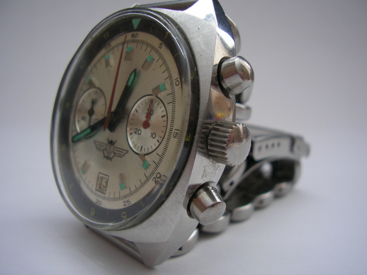

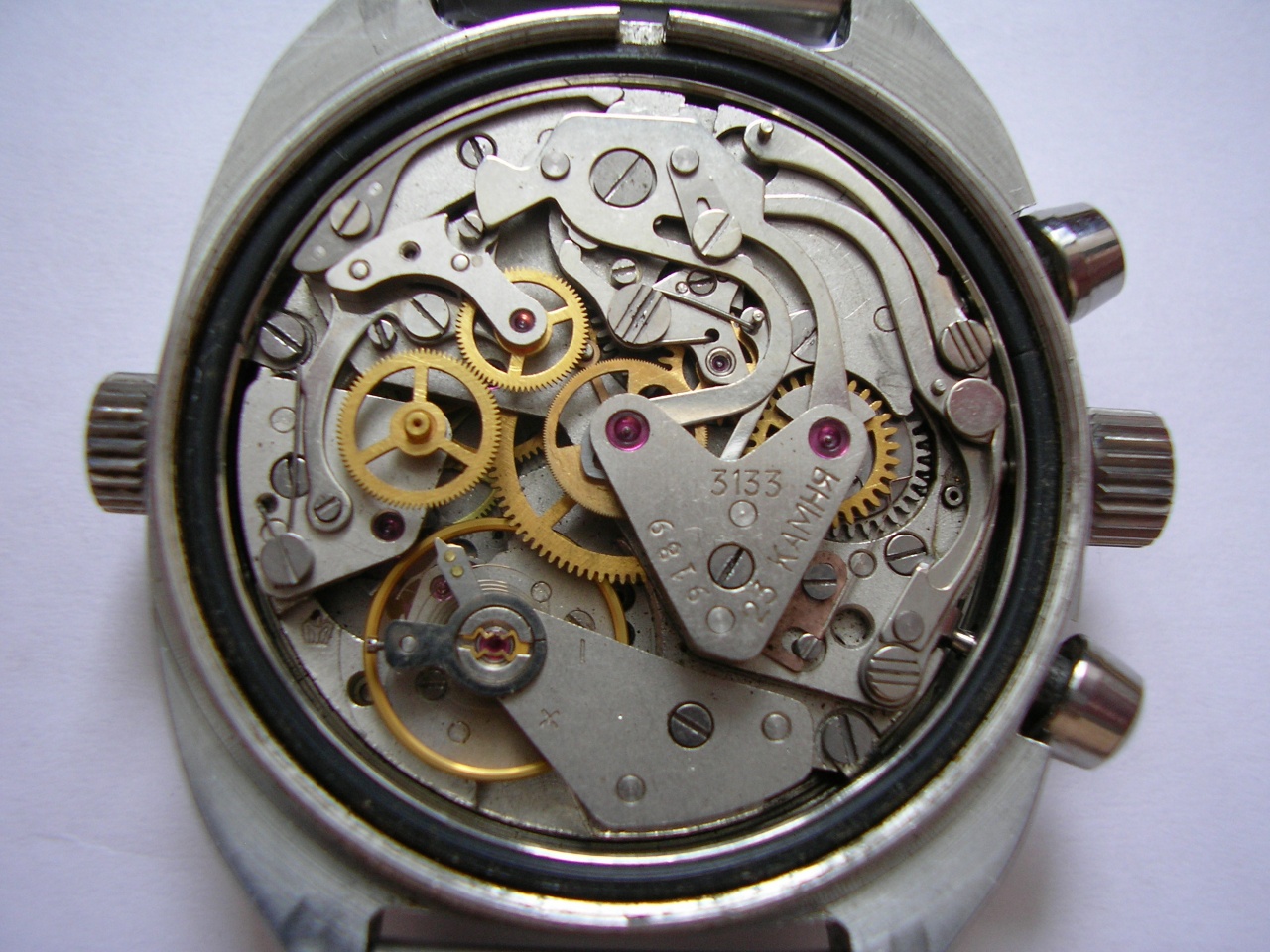

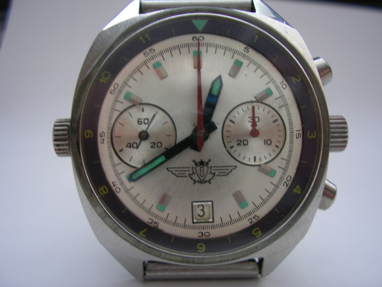

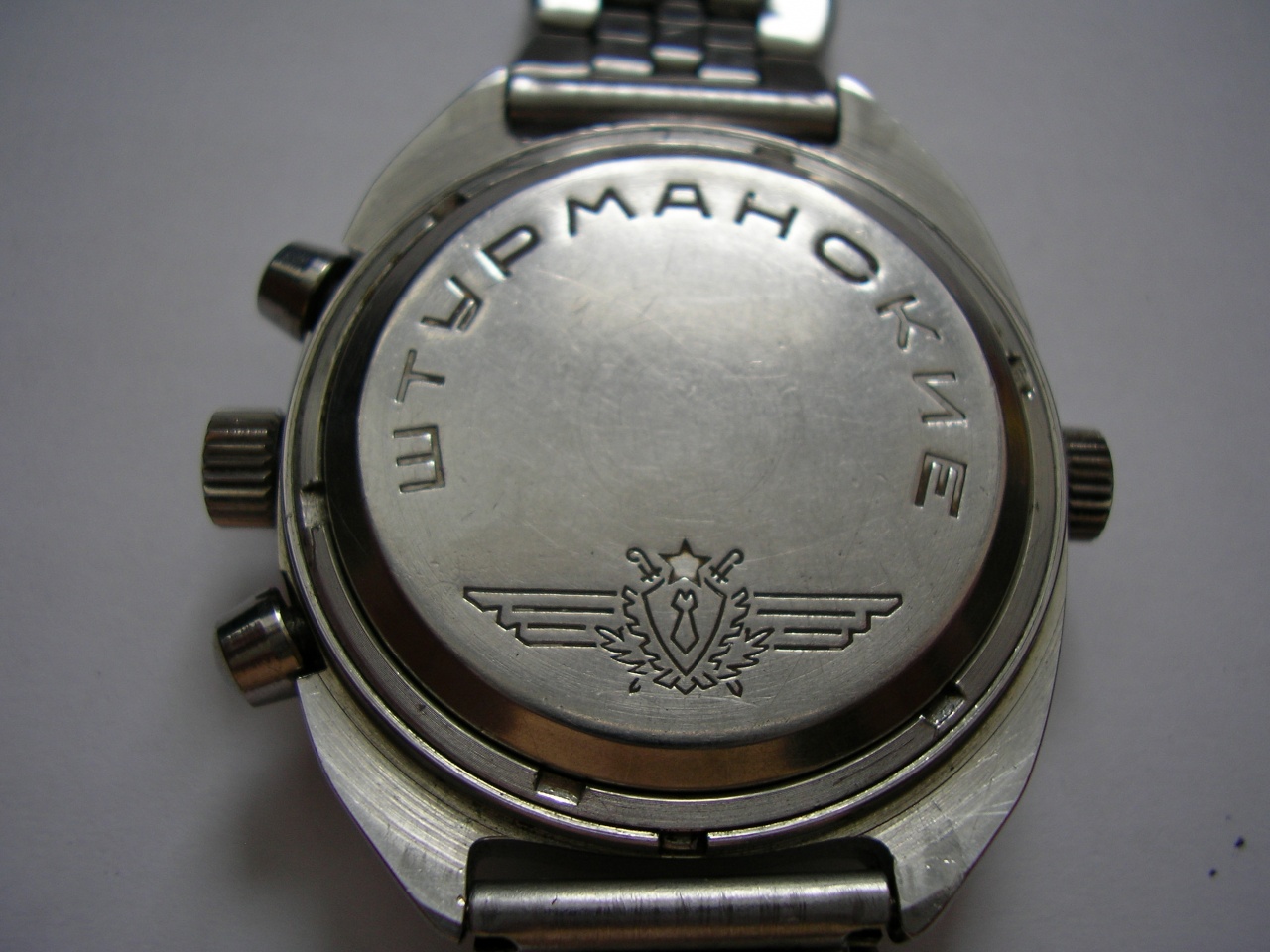

Ув. Форумчане, появились у меня долгожданные штурманские часы. Подскажите об этих часах, их аудентичности, год примерный выпуска. Смущает секундная стрелка? Часы на ходу. Спасибо.

Я лично тоже так считаю. Не принимаю второе изображение отсюда: http://forum.watch.ru/showpost.php?p...postcount=2706 (циферблат и корпус не соответствуют друг другу, цветной циферблат соответствует более позднему механизму 31659). Штурманские 3133 для летчиков ВМФ и с 1979 г. для ВВС (нерж. корпус типа Океан, черно-белый циферблат) заменили на Штурманские 31659 для ВВС (нерж. корпус без поворотного кольца, более функциональный механизм, цветной циферблат, убрали ненужный второй часовой пояс для ВВС, сделали стекло под углом для более надежного крепления) примерно в 1983 году. А паспорт на Океан видел датированный 1987 годом- это, видимо, последний год выпуска Океанов (и, соответственно, нерж. корпусов с поворотным кольцом).
Примерно с 1979 по 1983 гг. Штурманские 3133 использовали в ВВС (после посещения Главкомом ВВС маршалом авиации тов. Кутаховым ярмарки ВДНХ в 1979 году и до появления 31659 в 1983 году и соответствующей модернизации оформления).
Сообщение от Alexxx3860 Посмотреть сообщение
...еще ведь и документы состряпали...
А какой год выпуска там стоит в паспорте Штурманских 3133?
Сообщение от Maksimus Посмотреть сообщение
...Вроде на Океаны и Штурмана были разные ТУ.
Океаны и первые Штурманские 3133 отличаются только цветовым штампом (лакокрасочным нанесением) циферблата и штампом крышки. Но вы правы! Для этого потребовались другие ТУ 25.07.1129-75 (переписал ранее с паспорта на Океан, но в базе Стандартинформа его почему-то нет)! ГОСТ 17786-72. Получается, ТУ на Океан получены после получения ТУ на черно-белые Штурманские 3133 (судя по порядку присвоения ТУ)???
Сообщение от meteor547 Посмотреть сообщение
...Подскажите об этих часах, их аудентичности, год примерный выпуска. Смущает секундная стрелка?
Все правильно, секунду под замену. По-моему, выпущены в период 1979-1983 гг.
