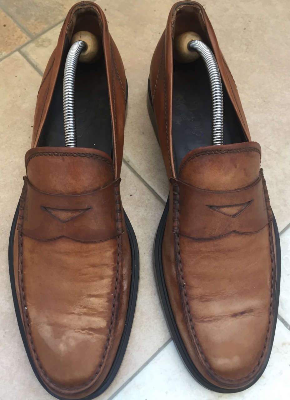

Сообщение от rumi Посмотреть сообщение
Высохнут сфотографирую
Вот что получилось после реномата и после двух очисток мылом.
Теперь думаю ещё день просушить, потом жиром маслом от сапфира обработать.
Пару слоёв крема от сапфира хватит или только краской?
Вложение 1790668
Я бы посоветовал обработать реноватором
http://www.avel.com/saphir-medaille-...-paris-31.html
наносить очень-очень небольшое количество и растирать тряпкой.
Затем кремом помадье в тон и уже потом немного полирнуть ваксой пате де люкс. Красить самому - только хуже сделать можно.
Думаю, что перекраска не нужна. Такое впечатление, что белесые пятна - просто налет. После просушки пройтись хорошенько щеткой - убрать весь налет перед применением масла.
После обработки маслом будет совсем другой вид. Может и Pomadier не потребуется.
З.Ы. Если обрабатываетете Neastsfoot oil, то никакие реноваторы Вам не нужны.

Сообщение от aknn Посмотреть сообщение
Обработал сапфир neastsfoot oil, обувь пошла пятнами, хотя наносил равномерно
А зачем на классическую обувь масло? Я бы после помывки пошел в такой последовательности: Очиститель-бальзам для обуви Cream Universalle - Renovateur - Creme Surfine в цвет обуви для восстановления цвета - Гуталин для полировки обуви Pate de Luxe. Думаю результат будет прекрасный. Обувь по фото вполне живая.

Сообщение от hame1eon Посмотреть сообщение
Изначально речь шла о восстановлении старой обуви. Neatsfoot oil - отличное средство. Да и после смывки старых слоев гуталина реноматом, подобная обработка не будет лишней. Упомянутые Вами средства более "деликатны". Я всю свою обувь раз в сезон (перед началом носки) обрабатываю Neatsfoot oil.
Кожа впитывает не равномерно. Там где впитывает больше - становится темнее. Подождите высыхания, остатки удалите ветошью, потом посмотрите, что получилось.

У меня два предположения по поводу того, откуда неравномерность (пятна) возникла.
1) Вы наносите средства в слишком большом количестве и, возможно, сразу на кожу. Всегда нужно на щётку или ткань наносить по чуть-чуть (несколько спичечных головок по объёму) и обрабатывать таким количеством, допустим, четверть площади поверхности ботинка. Потом снова наносить и повторять на следующем участке. Никогда нельзя выдавливать/наливать средство сразу на кожу. Конкретно масло удобно наносить кисточкой для рисования.
2) Кожа на конкретной паре изначально могла быть покрыта поверхностным красителем (акрил), и этот краситель где-то остался. В таком случае в этих местах любые средства будут впитываться хуже, либо вообще не будут. Но, это маловероятно.
rumi, а кто производитель, сколько им лет? Тапки симпатичные(луковские), но вот кожа - наглядное пособие эволюции хрома.
