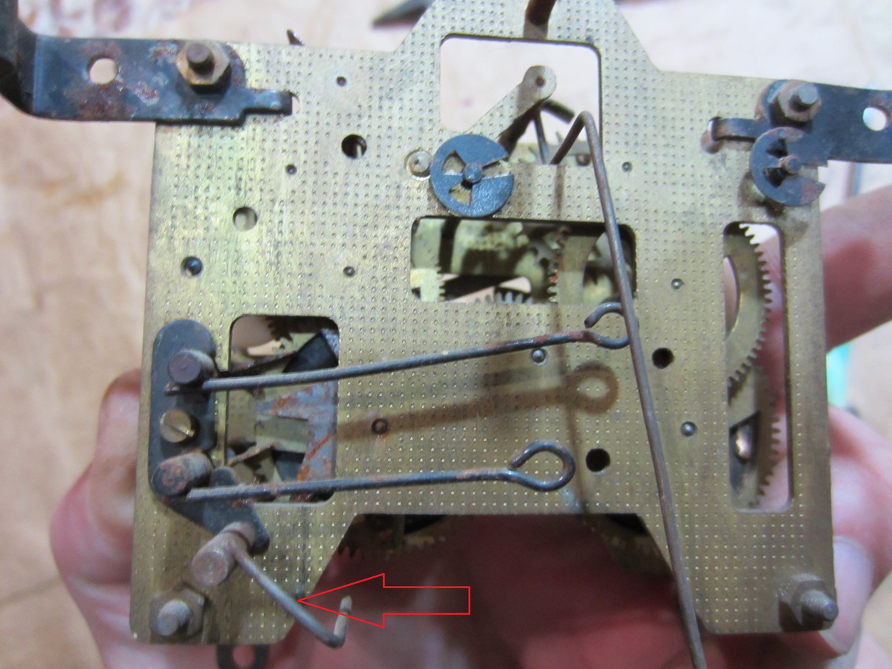

Не он случайно?

Сообщение от arhistratig Посмотреть сообщение
Не он случайно?
Вот. Зелёной стрелкой показан. Если на ось нажать, отключится бой. А как раз прижима и не сделали.
