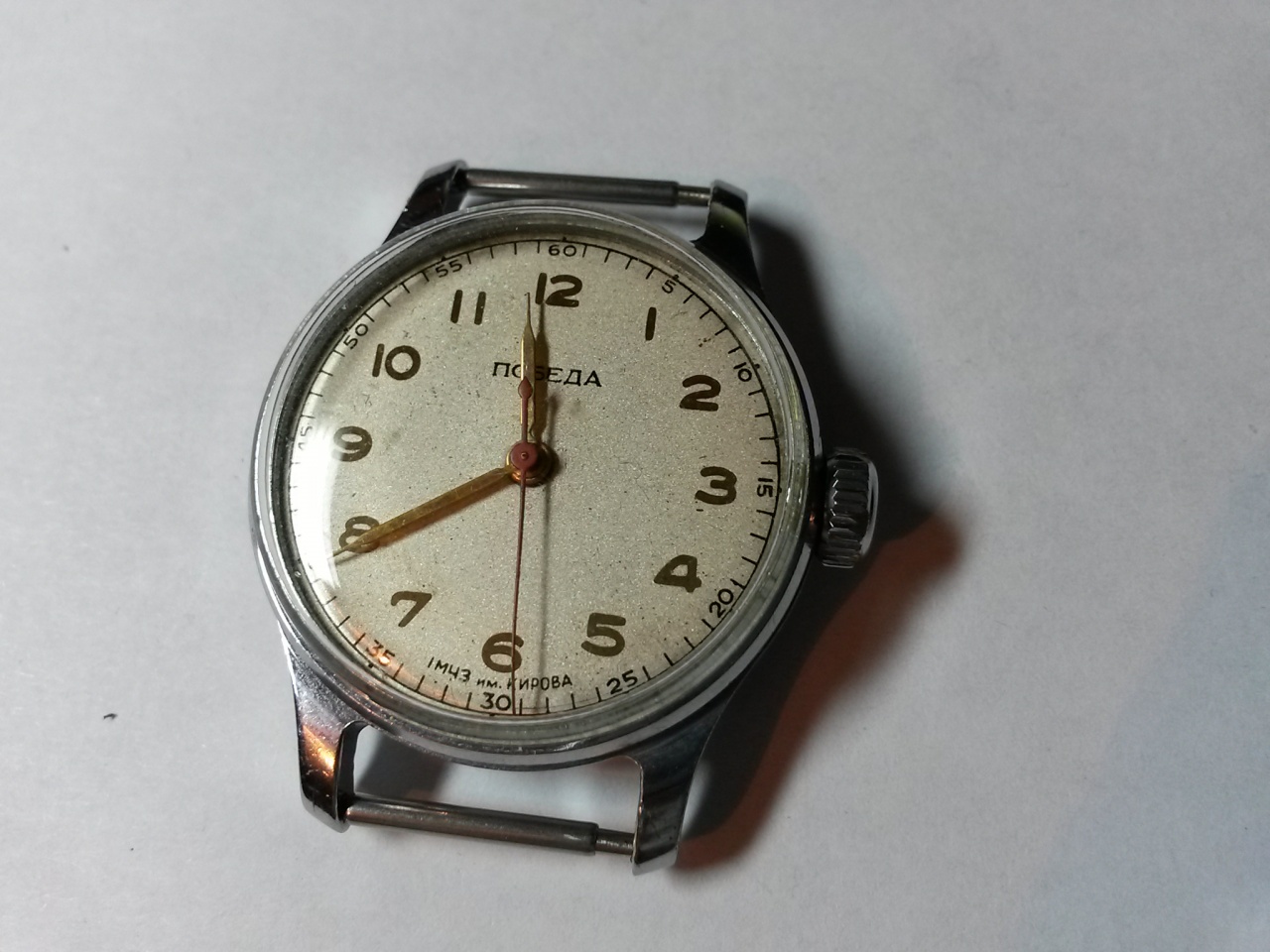

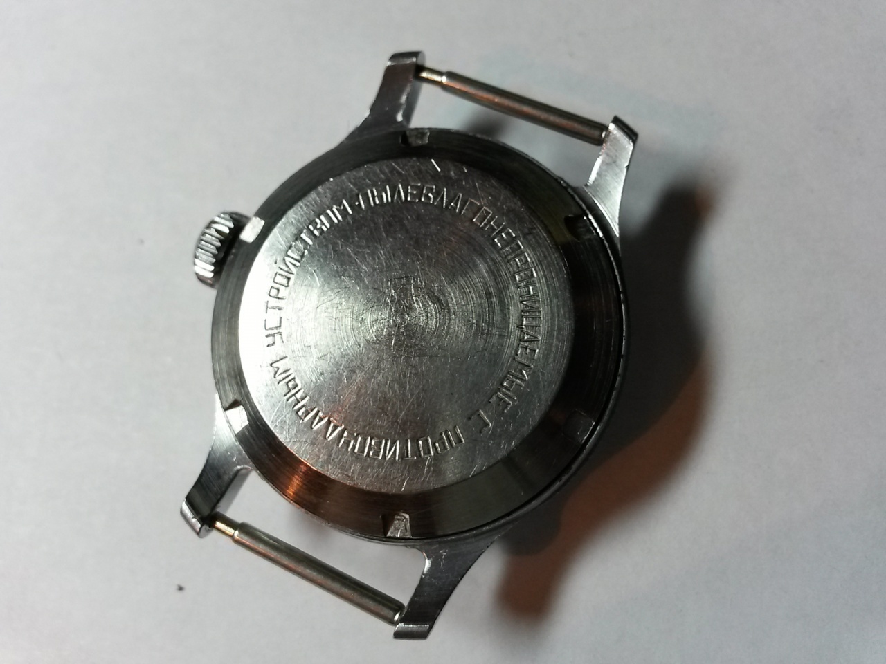

Прав ли я:
1. Стрелка должна быть золотая, эта от Победы с синими стрелками
2. Крышка как указано выше от "спортивных" (что за часы такие...)
3. ЗГ левая
Механизм 2-55

Конкретно под это цифер-стрелки, шёл корпус с крышкой хлопушкой,
а этот корпус,соответствует ПОБЕДАМ,предшевствовашим СПОРТИВНЫМ
и СПОРТИВНЫМ в большом корпусе,з\г корпусу соответствует.

1. Т.е. цифер-стрелки - в корпус хлопушку, такой же спереди и по ушкам, но сзади - не винтовой, так?
Как тут: http://forum.watch.ru/showpost.php?p...postcount=2701
Т.е. красная секундная может быть с "золотыми стрелками", вопрос только в корусе.
2. Которые из них спортивные? Есть ли они тут:
http://forum.watch.ru/showpost.php?p...postcount=2706
Как их определить, "спортивные", и есть ли пример что искать в этот корпус, еще какое-то фото?
Простите 300 страниц в теме, я не нашел ссылки на каталог
Поэтому мучаю вопросами.

поздние победы встречались в таких корпусах, более ранние - в гладкозадых без надписей
механизм в этой победе болжен быть 15 камней с инкаблоком

Секундная стрелка д.б. позолоченная,но их частенько,
в процессе эксплуатации перекрашивали в красный цвет.
Корпус в первой ссылке правильный.
А по часам СПОРТИВНЫЕ,есть специализированнная тема,
воспользуйтесь поиском.

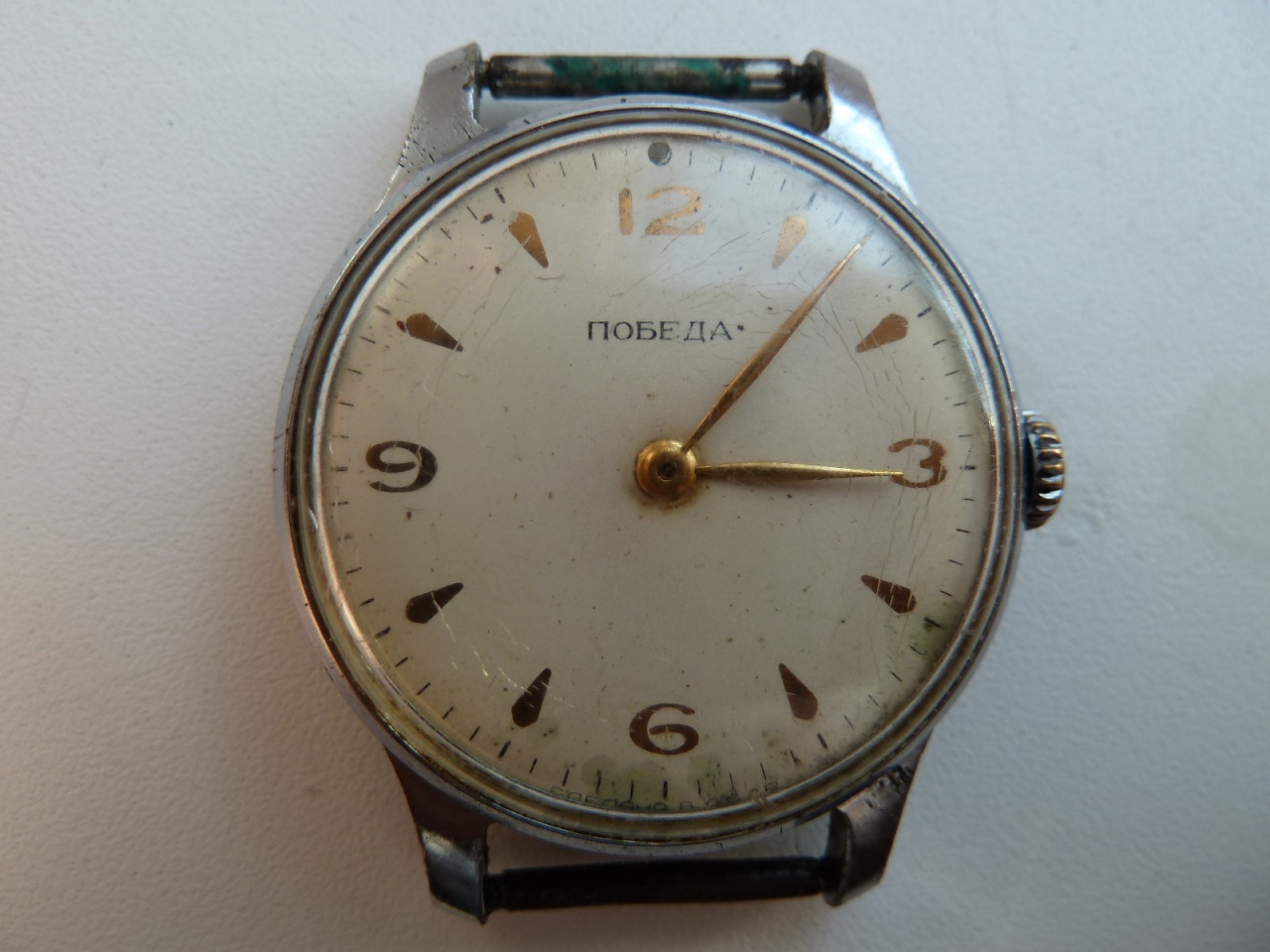

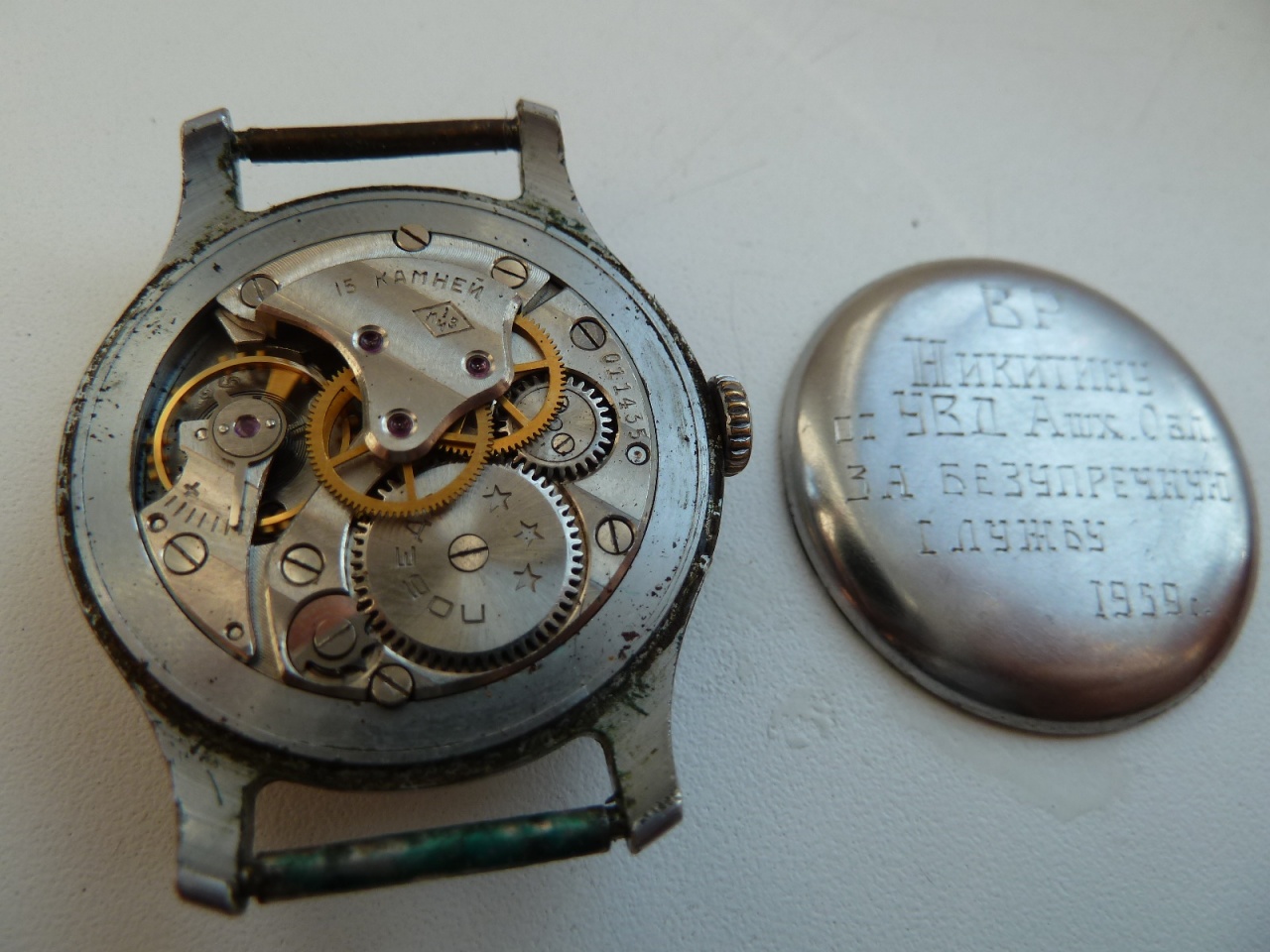

Вот такая наградная "Победа"
ID:	585281   Нажмите на изображение для увеличения

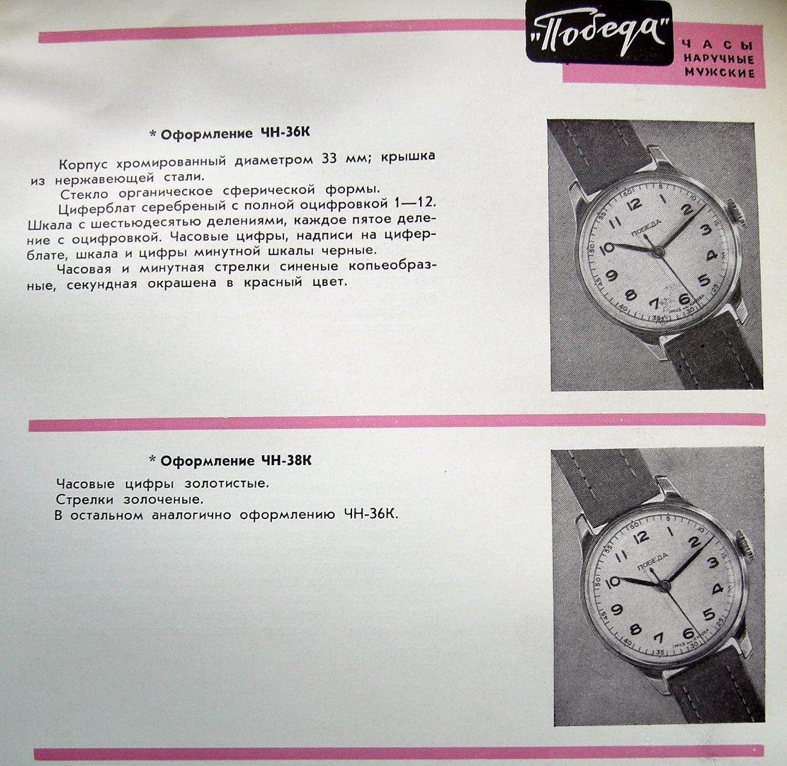

Интересная постановка вопроса. Браво!
Так на что будем ориентироваться? На каталоги или на "чего в жизни не бывает..." Представляю себе "коллекцию" Вашего советчика...
А в интернет заходить стОит. Здесь есть картинки на обсуждаемую тему: чтобы не для споров... как бы...
