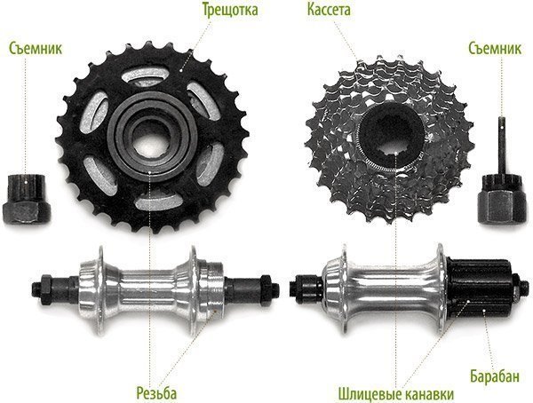

Alek1982, а что даёт замена трещотки?

Трещетка...
Может всё-таки «кассета»?

Первая звезда не 28 а 34 зуба, соответственно в горку легче заехать )))
Сообщение от okkupiert Посмотреть сообщение
Трещетка...
Нет, там именно трещетка

Кассета правильное название.

Сообщение от Flogger Посмотреть сообщение
https://bikepedia.ru/sovety/chem-otl...ka-ot-kassety/

"Последняя, кстати, отличается сложностью ремонта – если сломалась одна либо несколько звезд, проще заменить полностью весь узел."
Неверно... запросто меняются отдельные звезды - менял. Кассеты иногда сам переделываю по вкусу.
