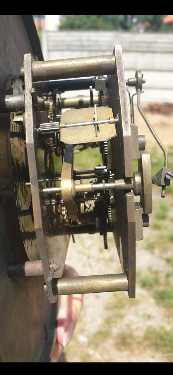

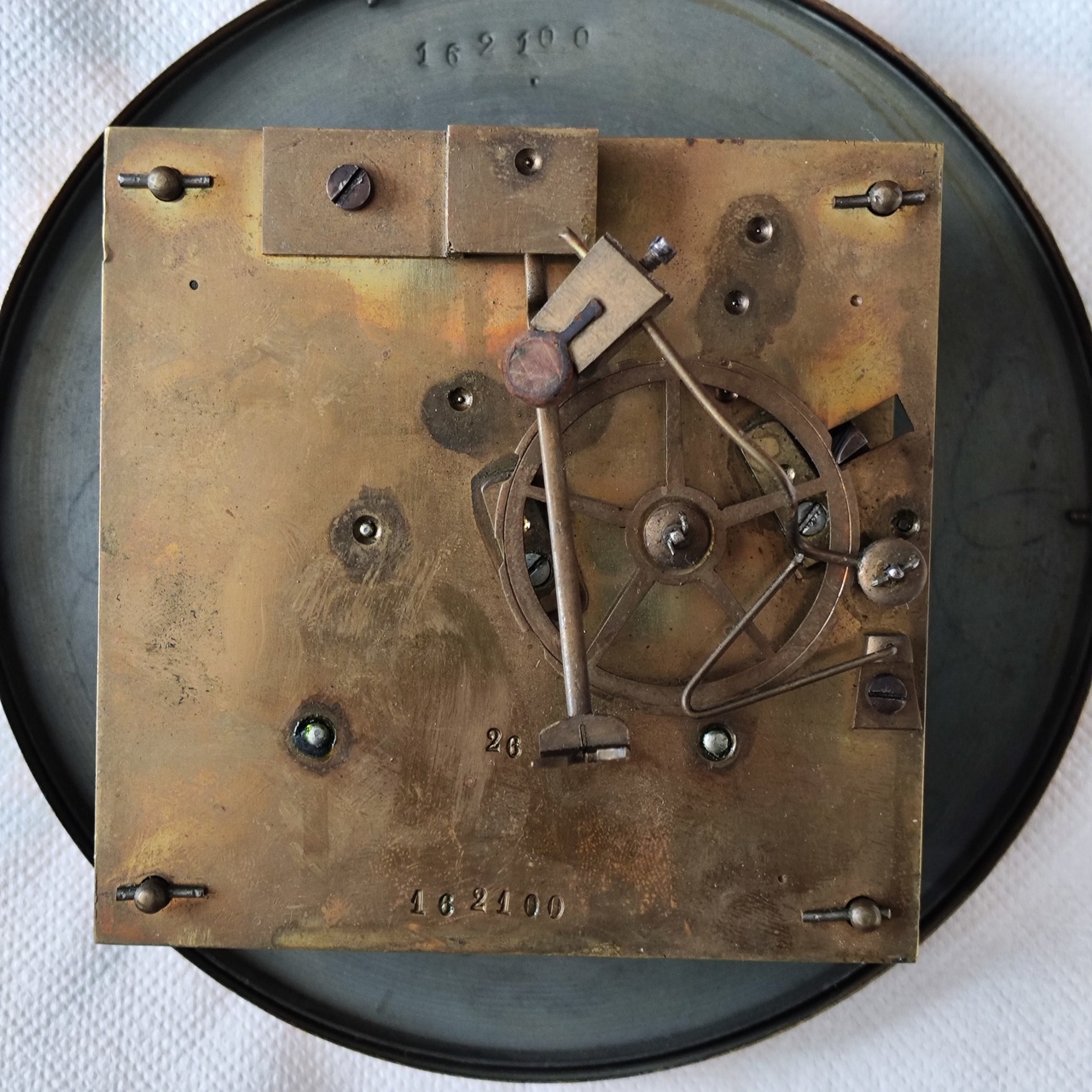

Сообщение от FT SHOOTER Посмотреть сообщение
Добрый день. Помогите определить производителя механизма, год выпуска и, по возможности, внешний вид корпуса для восстановления. На механизме отсутствует вывод регулировки хода на циферблат. Отверстие заглушено.Вложение 3711535
С уважением,
Иван

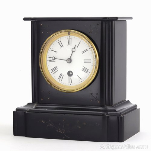

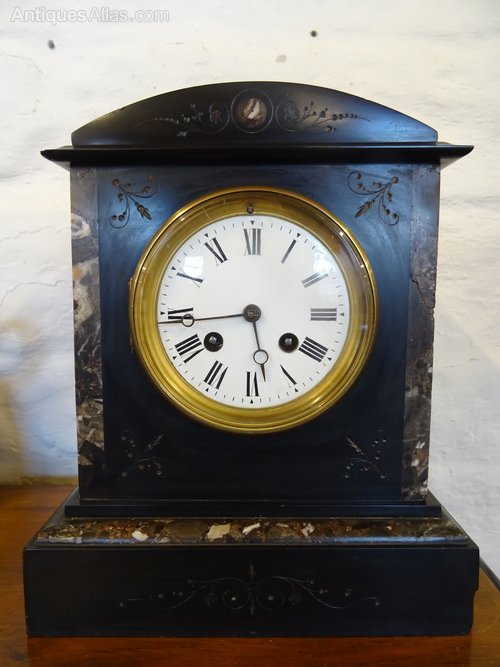

Иван, добрый день!

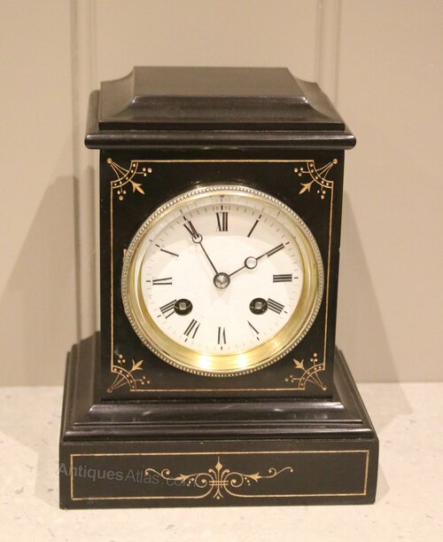

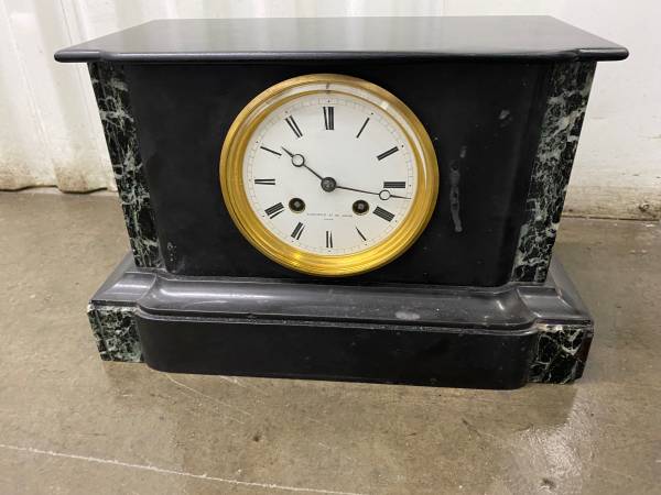

Это фыли французские часы в корпусе из мрамора или сланца, 1870-е годы. Корпус, вероятно, разбили. Производитель механизма - компания Vincenti et Cie, про них на форуме и в Интернете много написано, поищите.
С уважением,
Олег

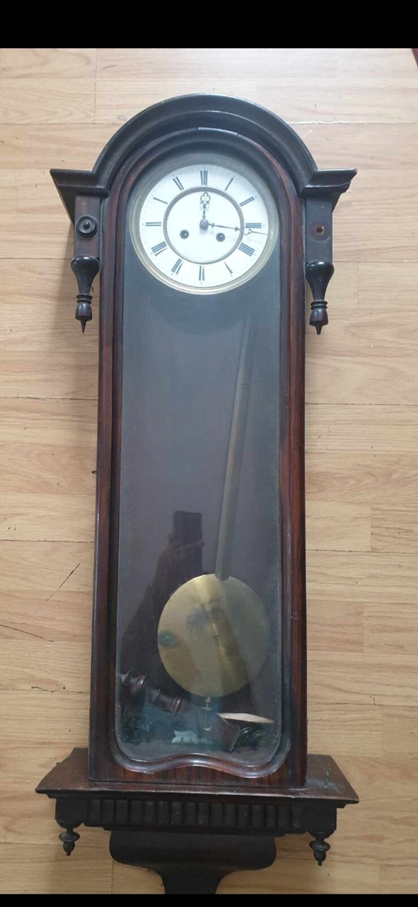

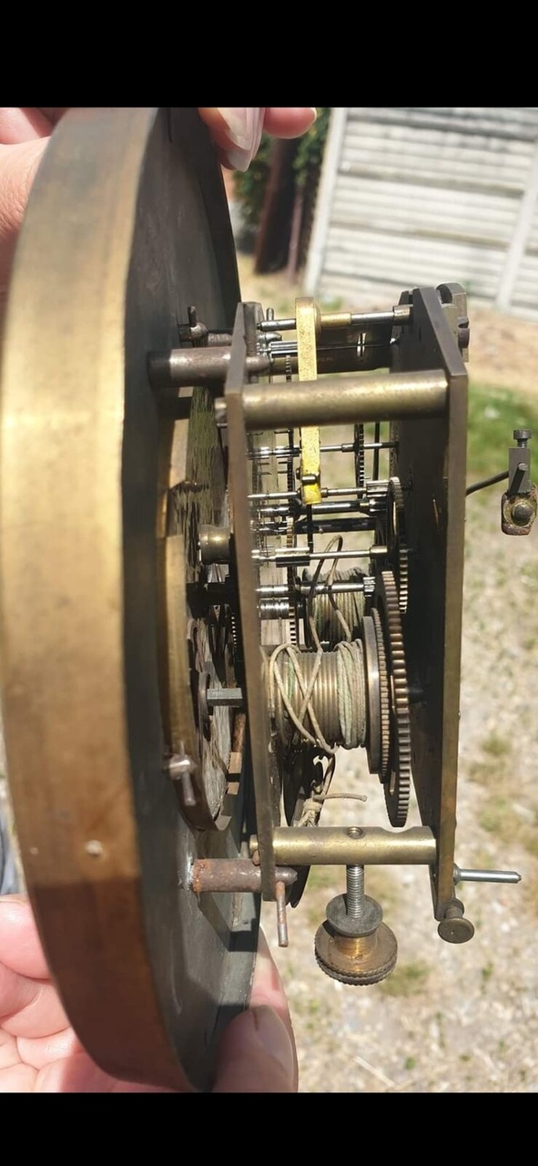

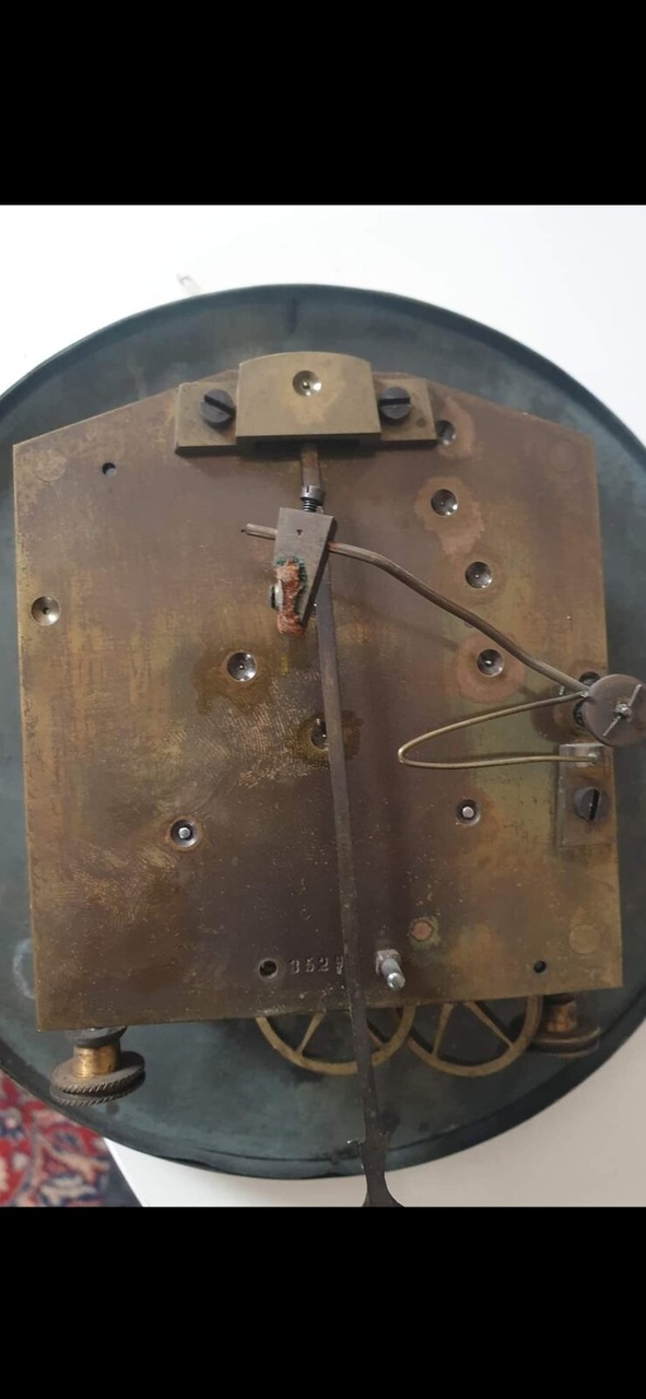

На идентификацию
Здравствуйте, уважаемые! Прошу помощи в определении механизма.
Благодарю за ваши предположения и любую информацию.

  #2705
Старый 25.05.2024, 12:58
Аватар для zyama
zyama zyama вне форума
Регистрация: 03.01.2015
Адрес: Россия Санкт-Петербург
Сообщений: 821
Сказал(а) спасибо: 956
Поблагодарили 1,814 раз(а) в 481 сообщениях
Здравствуйте. Это Ленцкирх приблизительно 1872 года рождения
Этот пользователь сказал Спасибо! zyama за это сообщение:
godfather63 (25.05.2024)

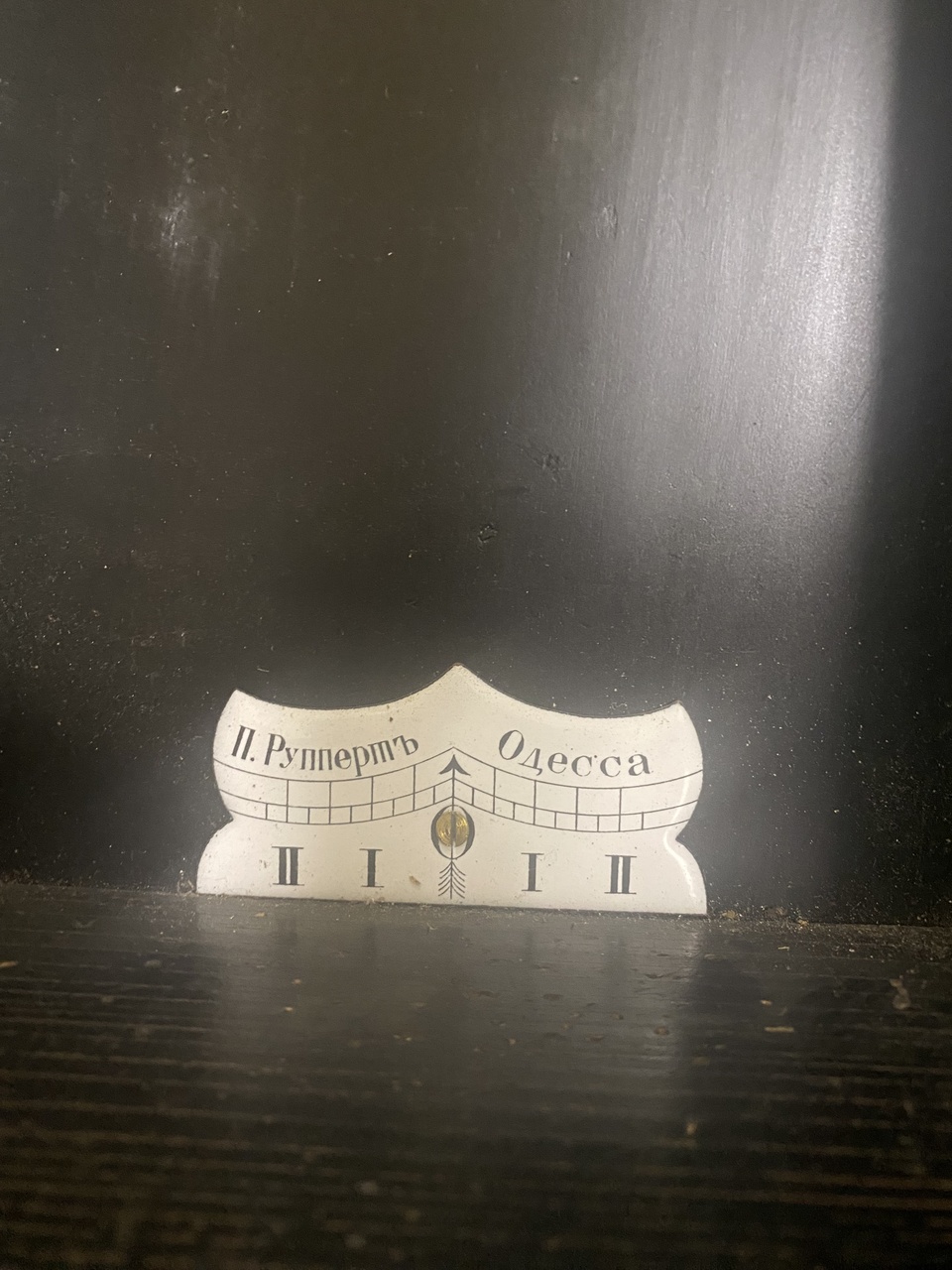

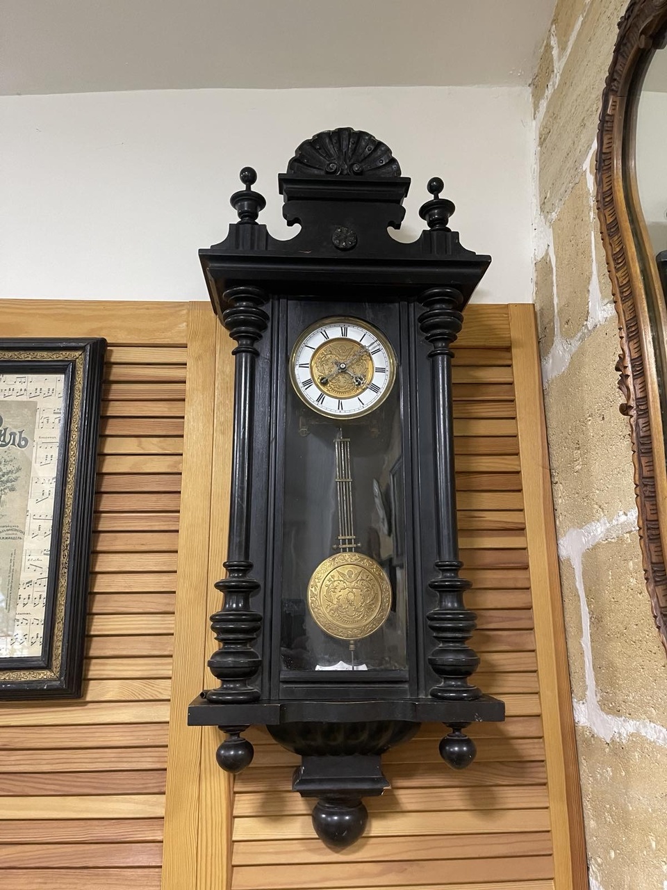

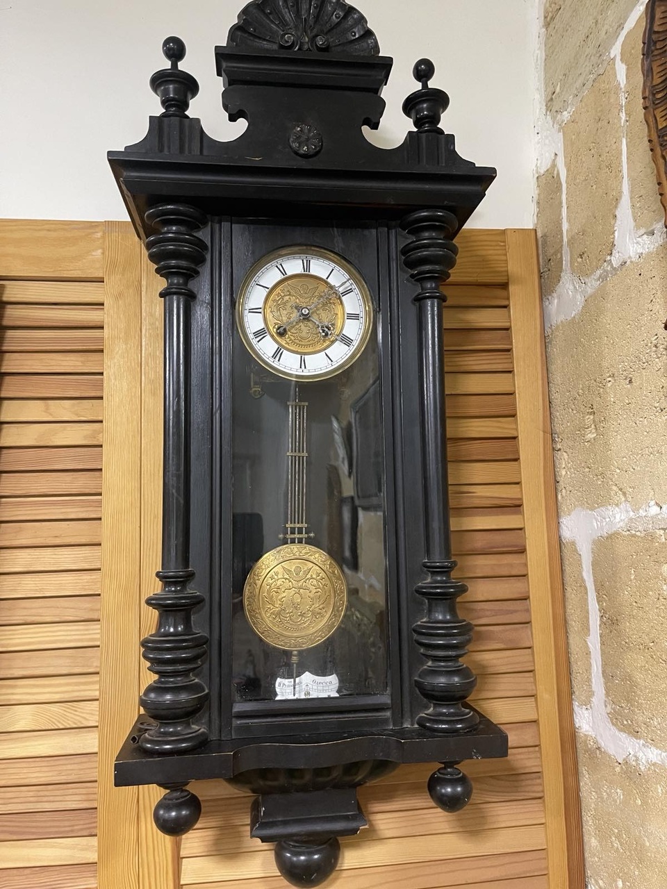

Помогите определить часы
Добрый день!
Уважаемые знатоки, нашлись часы с интересной надписью на шкале градусника, помогите или поделитесь информацией о часах, механизм, год выпуска примерный?
Номер на механизме 390555
Спасибо, с уважением!
ID:	3712395   Нажмите на изображение для увеличения
ID:	3712396   Нажмите на изображение для увеличения
ID:	3712397   Нажмите на изображение для увеличения
Этот пользователь сказал Спасибо! Genda за это сообщение:
TatynaS (25.05.2024)
  #2707
Старый 25.05.2024, 16:30
Аватар для TatynaS
TatynaS TatynaS вне форума
Регистрация: 31.05.2015
Сообщений: 4,506
Сказал(а) спасибо: 5,222
Поблагодарили 7,969 раз(а) в 3,312 сообщениях
Сообщение от Genda Посмотреть сообщение
Добрый день!
Добрый день!
Это Kienzle 1896 года.
У Kienzle было деление механизмов на 1-ый сорт и 2-ой сорт. Этот первосортный))
С уважением, Татьяна

Спасибо, а по мастеру не подскажите, есть какая-то информация, он продавал часы или ремонтировал, есть какая-то ценность такого градусника или часов с такой надписью
  #2709
Старый 25.05.2024, 17:14
Аватар для TatynaS
Сообщений: 4,506
Только кусочки информации:
https://german242.com/wiki/index.php/RUPPERT
"...Часы П.Рупперт Одесса. Магазин находился в Пале-Ройале в доме Страца с 1841 года."

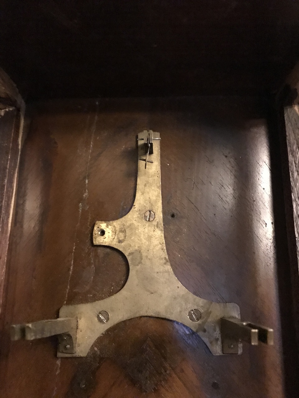

Татьяна, здравствуйте
Кронштейн напоминает ранний RSM
