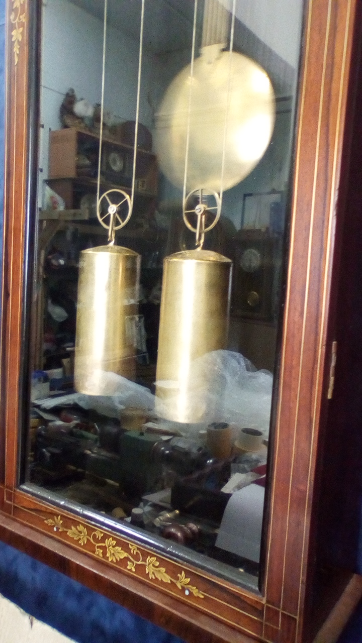

Сообщение от aleks1960 Посмотреть сообщение
Сначала попробовал он, вот сегодня и у меня руки дошли.
Вот что получилось.
Получилось хорошо.
Вот только выпуклость на мой взгляд слишком уж большая.
На гиревиках такая выпуклость будет за гири цепляться.

Сообщение от Сергей Дмитриевич Посмотреть сообщение
Дмитрич, в данном случае это крышка для гири русских часов, она такой и должна быть.
Может фото не удачно получилось, на самом деле выпуклость 11 мм при диаметре 65 мм.
Ну и потом вчера был первый опыт , а выпуклость и диаметры можно делать разные.

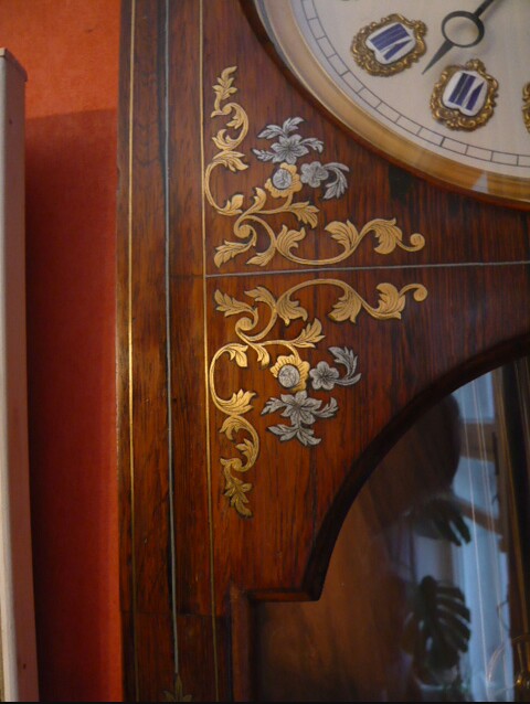

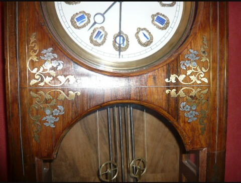

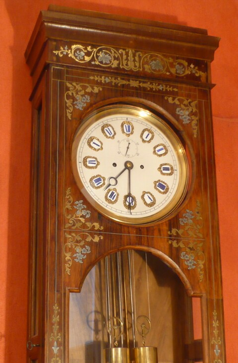

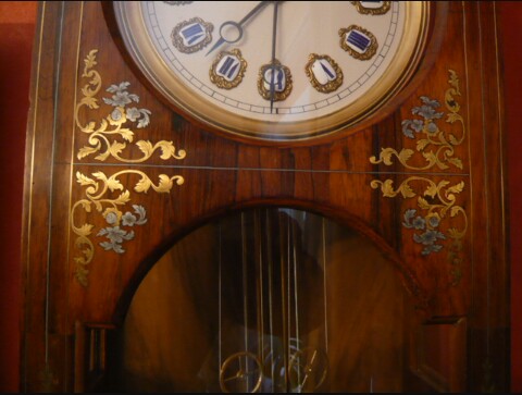

  #269
Старый 09.08.2018, 12:36
Аватар для aleks1960
aleks1960 aleks1960 вне форума
Регистрация: 26.02.2017
Адрес: Рязань, Россия
Сообщений: 4,668
Сказал(а) спасибо: 3,108
Поблагодарили 6,947 раз(а) в 2,448 сообщениях
Сообщение от mrayg Посмотреть сообщение
Жаль,что фотграфировал толька верх,а то бы похвалился,как классно получилось.
Действительно жаль отличные часы, с вашего разрешения перенесу фото в профильную тему (думаю Вы не будете против)
Пусть форумчане полюбуются красивым экземпляром , ну и Вашей профессиональной работой - отлично сделано !
