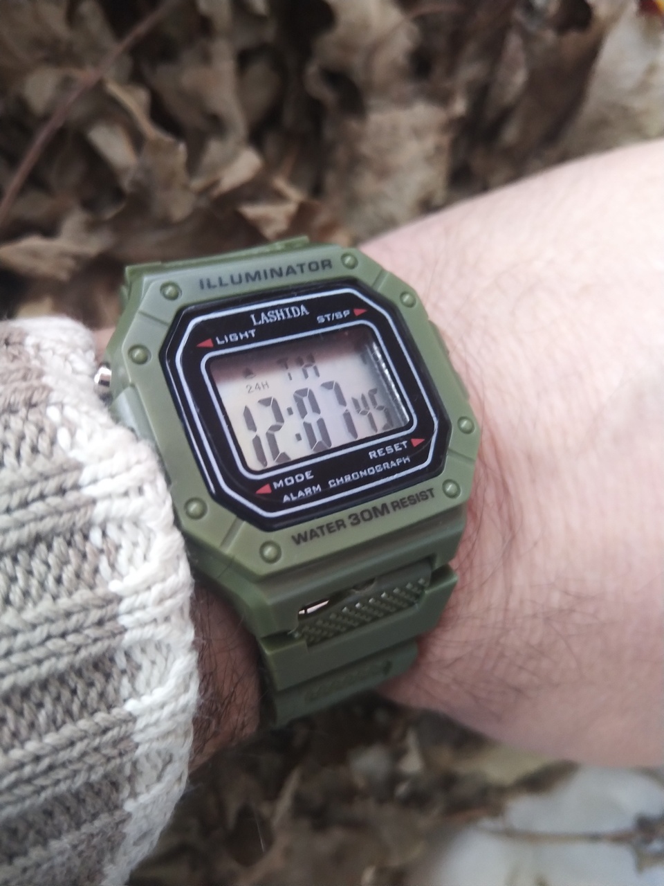

Месяцев за 6-7 отставание -16 сек. Но это после перепайки кварца.

Я никогда особо не заморачивался точностью своих Casio.
Идут и идут, раз в полгода или реже можно подправить.
Но когда сталкиваешься с точностью, которой не ожидал, особенно от самых дешевых, то уже появляется интерес.
CA-53 у меня уже третьи по счету. Первые две были примерно по году и каждая за год показала точность примерно 6-7 секунд. Третья пока только неделю, но начало хорошее.
Вторые по точности А700. И тоже не одни. Точность около 10-12 секунд в год.
Остальные дешевые цифровые модули Casio ничего особенного в плане точности не показывают, как и те что подороже, впрочем и, разумеется, автономно.
Интересно, есть у кого-нибудь опыт с этими двумя модельками?
Или мне просто повезло пять раз подряд?
Сообщение от kia42568 Посмотреть сообщение
Неловкое движение паяльника и шпилька снаружи? Или облой на ремешке подрезали и рука дрогнула?

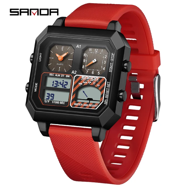

А я купил себе SANDA 6210 на поиграться, за 5 дней отстали на полторы минуты. Положил обратно в коробку и больше с китайскими часами не экспериментирую.
https://ae04.alicdn.com/kf/S2f585354...pg_640x640.jpg

Сообщение от mlsnn Посмотреть сообщение
Облой. Лень было ремешок снимать. Но дальше не расходится. За 3,5 дол. для россиян и 5 для белорусов- даже не заморачиваюсь.
