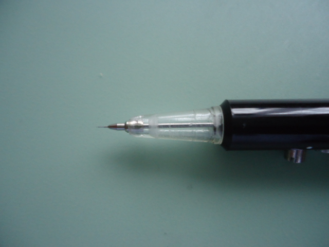

Автоматическая маслодозировка Bergeon
Уважаемые форумчане!Может кто-то уже сталкивался с такой ситуацией.Имею автоматическую маслодозировку Bergeon.После очередной замены масла в резервуаре решил ее промыть.Ранее для промывки использовал бензин.В этот раз под рукой оказался пузырек со спиртом 96% - несколько капель спирта и залил в маслодозировку(за чистым бензином нужно было всавать к шкафу).Спирт находился в резервуаре не более минуты...но к моему удивлению и ужасу прямо на глазах пластиковый резервуар помутнел и покрылся множеством трещинок,тем самым нарушив его герметичность возле носика с иглой Фото "ужаса" прилагаю...

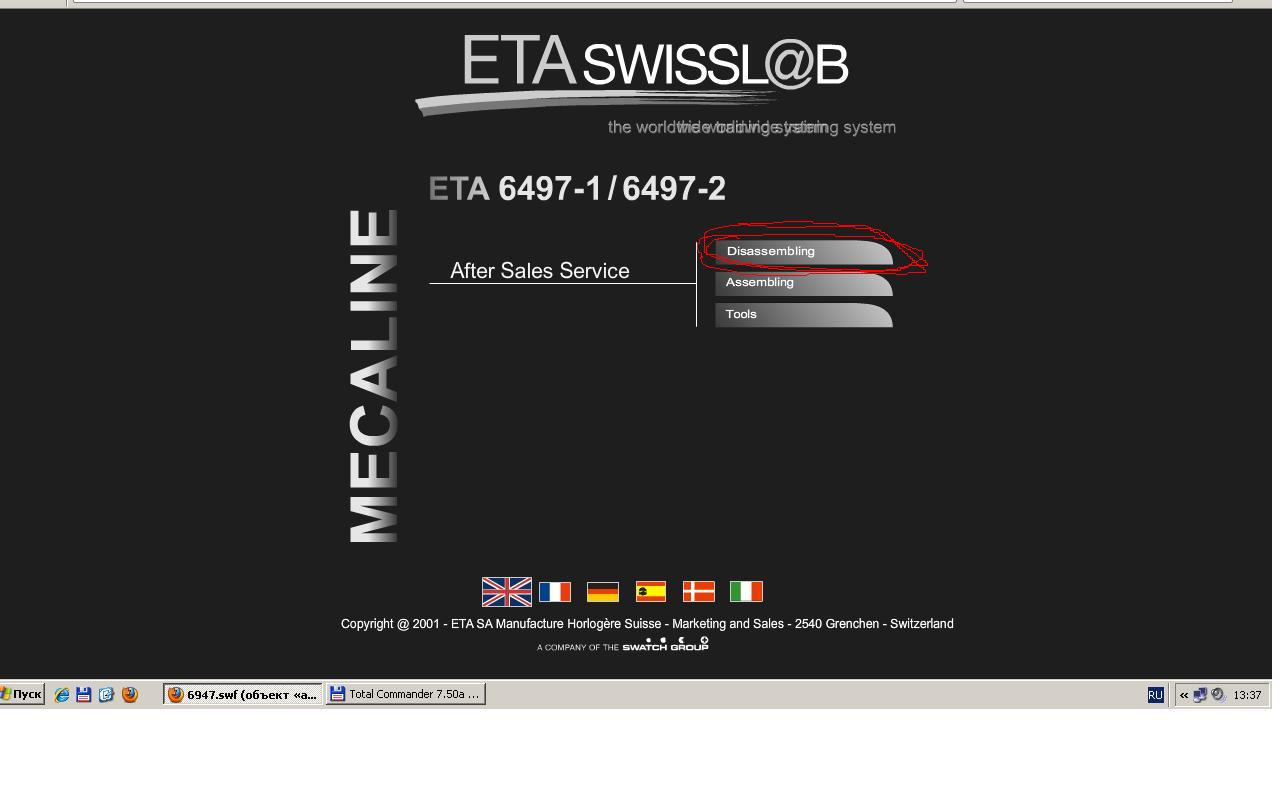

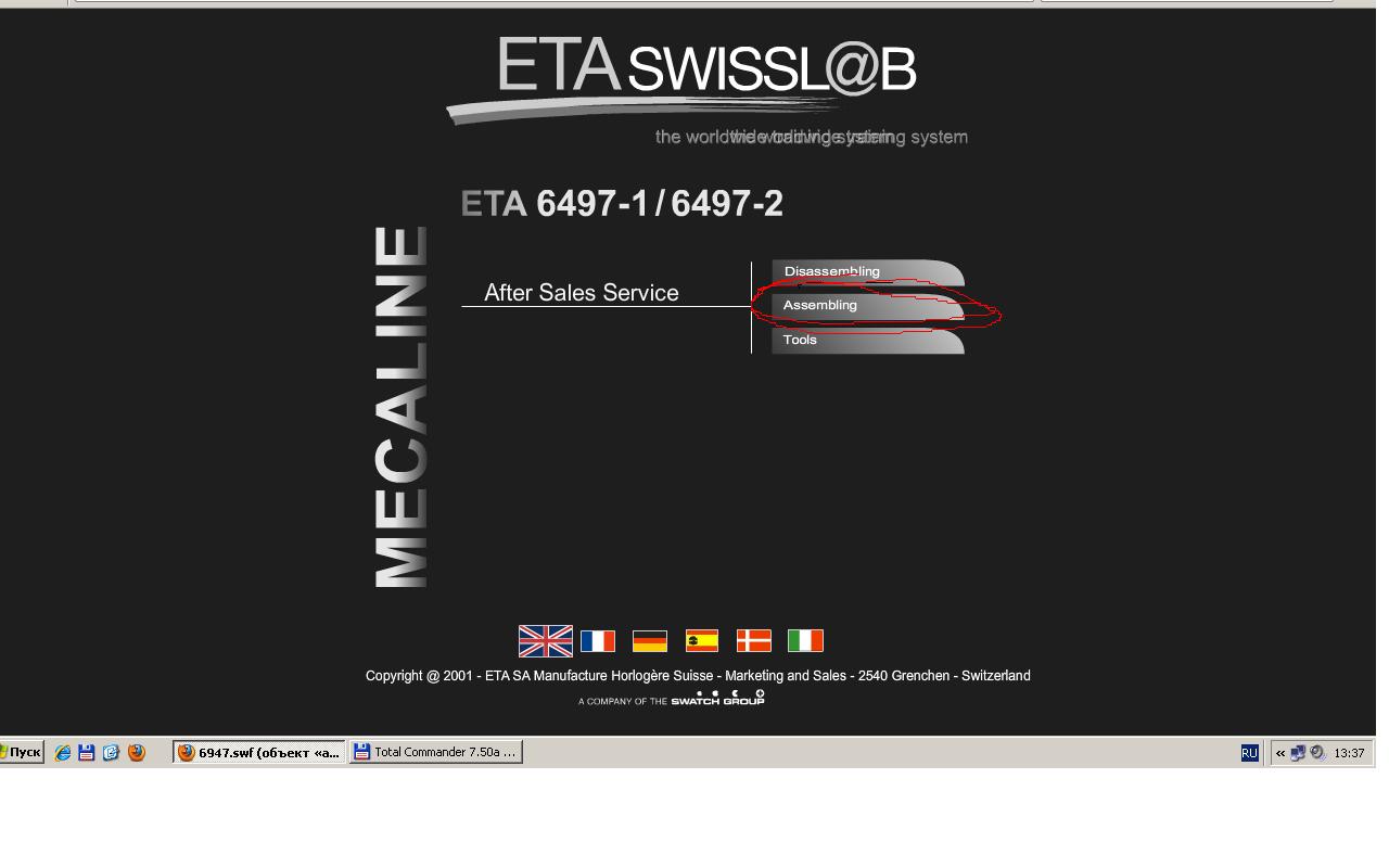

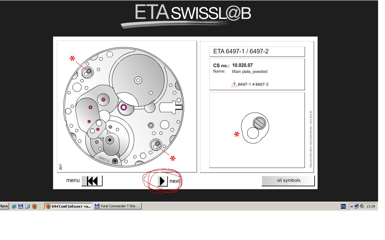

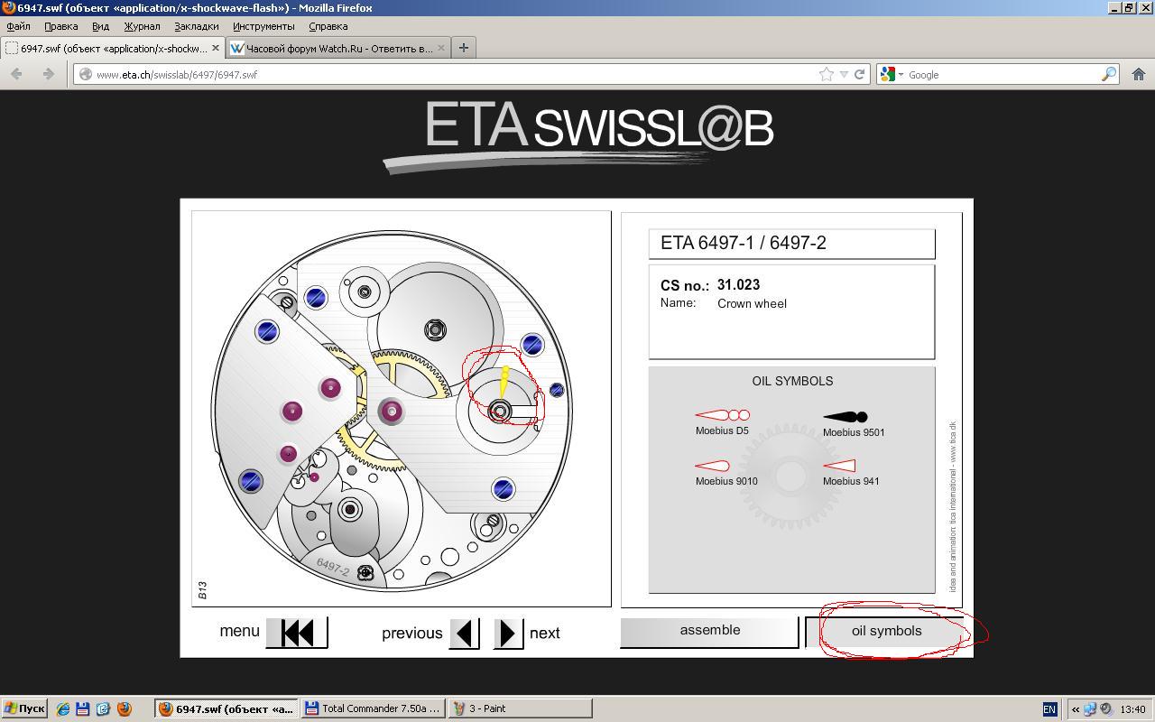

Добрый день!
Предположил что таким же как я новичкам, будет полезно посмотреть это
http://www.eta.ch/swisslab/6497/6947.swf
Как мне кажется этот механизм очень похож на наш 2603 и можно увидеть какими маслами пользоваться и куда наносить
и есть вопрос к форумчанам какой механизм ETA похож на ПЧЗ 2609.НА?
