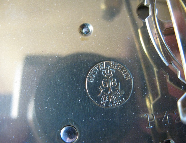

немного фоток живых клейм ГБ.
Эти 4 пользователей сказали Спасибо! clockclub за это сообщение:
nnebusov1 (13.08.2011), Oled (13.08.2011), Pyroman (08.12.2011), Сергей Дмитриевич (13.08.2011)
  #270
Старый 13.08.2011, 14:10
Аватар для Oled
Oled Oled вне форума
Регистрация: 27.12.2008
Сообщений: 11,238
Сказал(а) спасибо: 9,165
Поблагодарили 13,734 раз(а) в 6,558 сообщениях
Круто, спасибо, Игорь!
