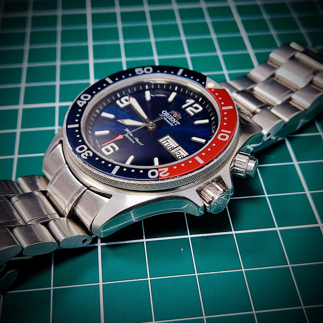

Как- то давно покупал самодельный безель для модификации Восток Амфибии и сейковскую вставку. Решил запилить тюнинг на Мако. Весь вечер напильником точил безель, всё никак не хотел вставать на место. Под конец нагрел безель в горячей воде, а часы подержал под холодной. В итоге посадил нормально, без инструмента безель не снимешь, единственный минус- он не вращается. Прошу не кидаться тапками, меня это устраивает). Стекло заменено на сапфировое с Алиэкспресс. Безель стоит в ровень со стеклом, что радует. В целом результатом доволен, надоест- верну всё как было.
Если безелем не пользоваться, то почему бы и нет.
Но я почти каждый день что-нибудь засекаю или просто щелкаю
