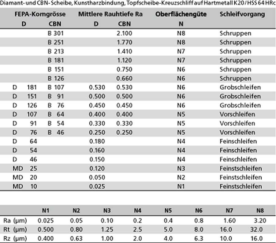

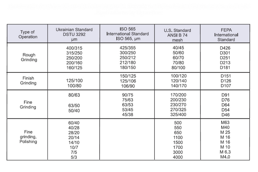

Приветствую уважаемое собрание. Подскажите, алмазный круг с каким размером зерна предпочесть для заточки резцов часового станка?

Сообщение от hamster Посмотреть сообщение
...алмазный круг с каким размером зерна предпочесть для заточки резцов часового станка?
Добрый день!
К сожалению, нет простого ответа. На шероховатость шлифования влияет несколько факторов. Помимо размера зерна, влияет скорость вращения шлифовального круга, а также скорость подачи, и, конечно, материал, который шлифуется. В часовых мастерских, обычно используются круги, с алмазными частицами связанными эпоксидной смолой, поэтому нет необходимости охлаждать, если скорость шлифования не чрезмерна, не более 35 м/с.
Кстати, надо сказать что алмаз подходит для шлифовки карбида вольфрама, а для шлифовки стали должно использовать кубический нитрид бора. Я сам пользуюсь полтавской продукцией, круги диаметром 100 мм при скорости вращения 3800 или 4800 об/мин, производящей скорость шлифования 20 и 25 м/с, с зернистостью порошка 100/80 т.е. D107 получая шероховатость около N5. Чем выше скорость, тем лучше финиш.
Также, в некоторых случаев пользуюсь кругом зернистости 40/28 т.е. M40, получая шероховатость около N4 - N3.
С уважением, Душан

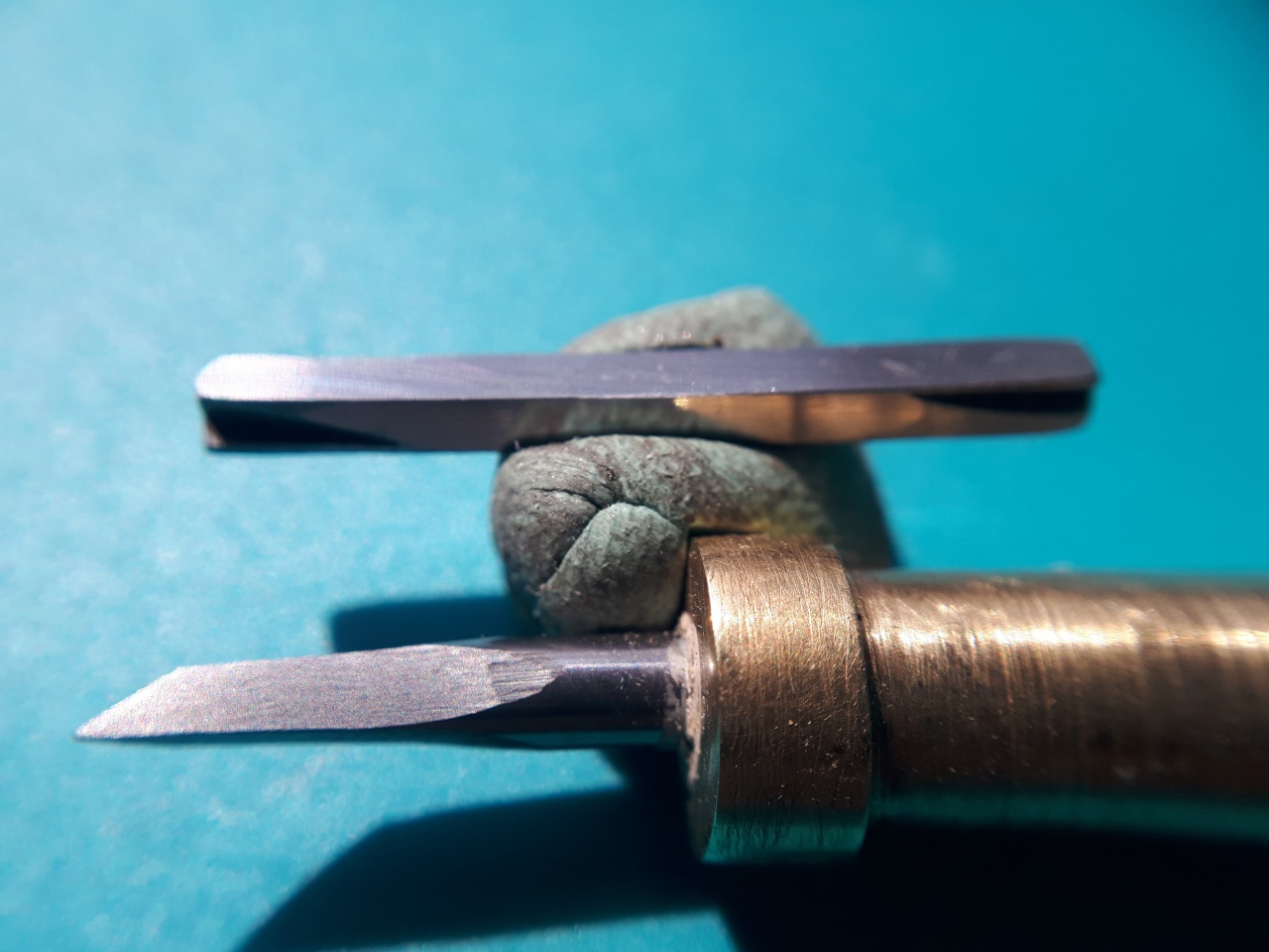

Переделывая центровочное сверло в штихель у меня тоже возникала проблема шероховатости штихеля, я ее решил следующим способом, я не перетачивал только часть сверла, как делал ранее, а стал формировать полностью квадратный профиль по всей длине сверла, а квадратный профиль уже спокойно доводил на алмазном бруске. На фотографии видно два варианта, частичное формирование квадратного профиля и полное.

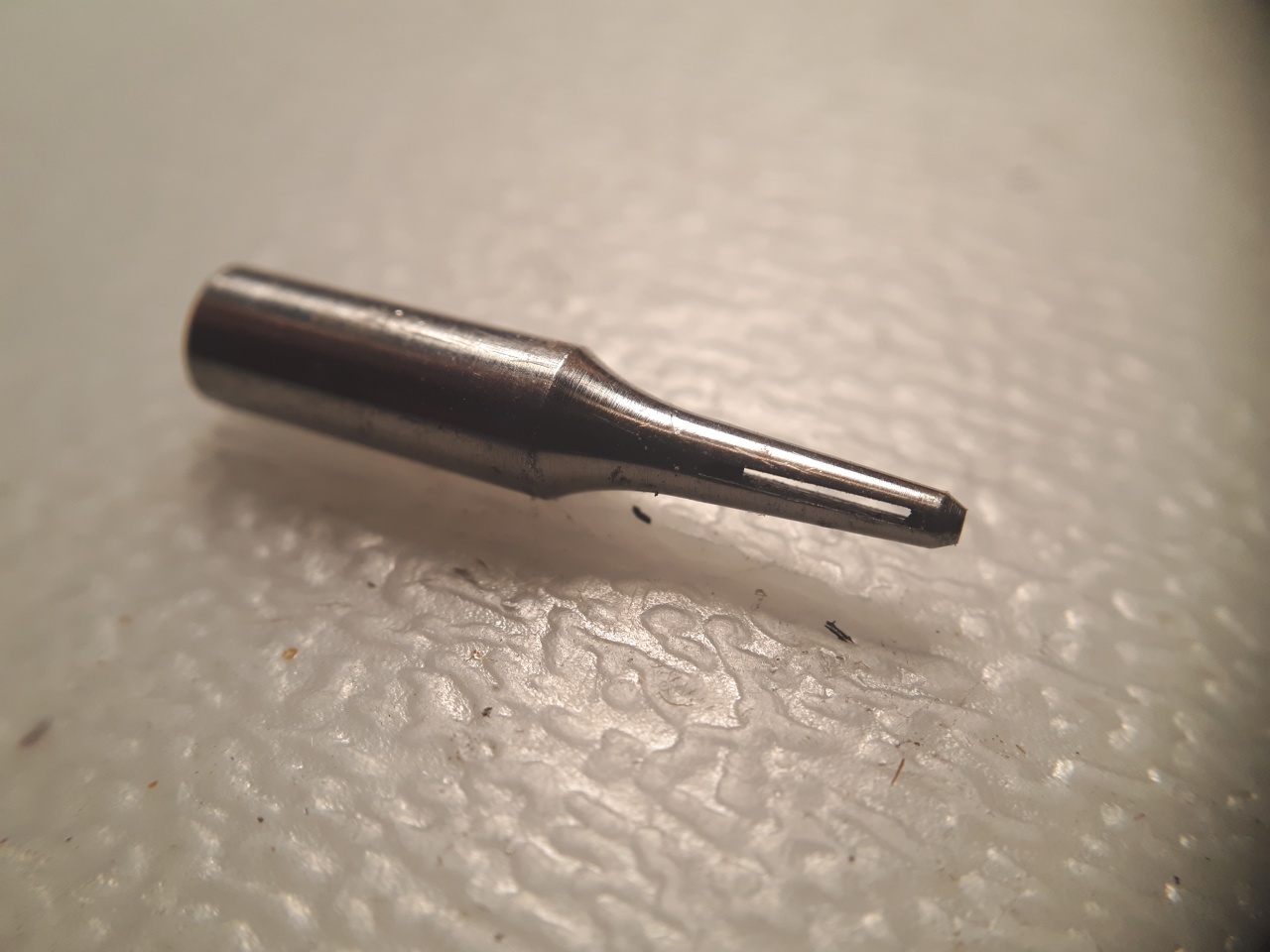

Пытался перевести с немецкого в Гугле ничего непонял. Для чего на мини центрах сделали прорези? Или это сверлодержатели такие?

Сообщение от Vladi19 Посмотреть сообщение
Я тоже не понял этого инструмента. Подозреваю обломки чтобы удобнее вынимать...

Сообщение от Trops Посмотреть сообщение
а почему тогда ненавсех есть пропилы?
Вот оригинальный текст на немецком. Гугль выдает что-то непонятное :-(
No. 13. Durchbohrte Spibe, vereinigt in Form von leicht auswechselbaren
Einsäßen eine ganze Reihe von Spiben und dient außerdem noch
zur Aufnahme anderer Einsäbe, z. B. der Senker No. 37, Fraisen
No. 47. Steinfaßstichel No. 64 elc. etc., ist also ein äußerst prak-
tisches Hilfswerkzeug.-Das Auswechseln der Einsäke, welche in
das vorn konische Loch der Spise eingestedkt werden, geschieht
mittelst eines leichten Druckes durch den hinten in die Spise einge-
stedkten Ausstoß-Stifl. Das Arbeiten mit diesen eingesteckten Spiben-
einsäben ist das gleich gute und zuverlässige wie mit vollständigen
