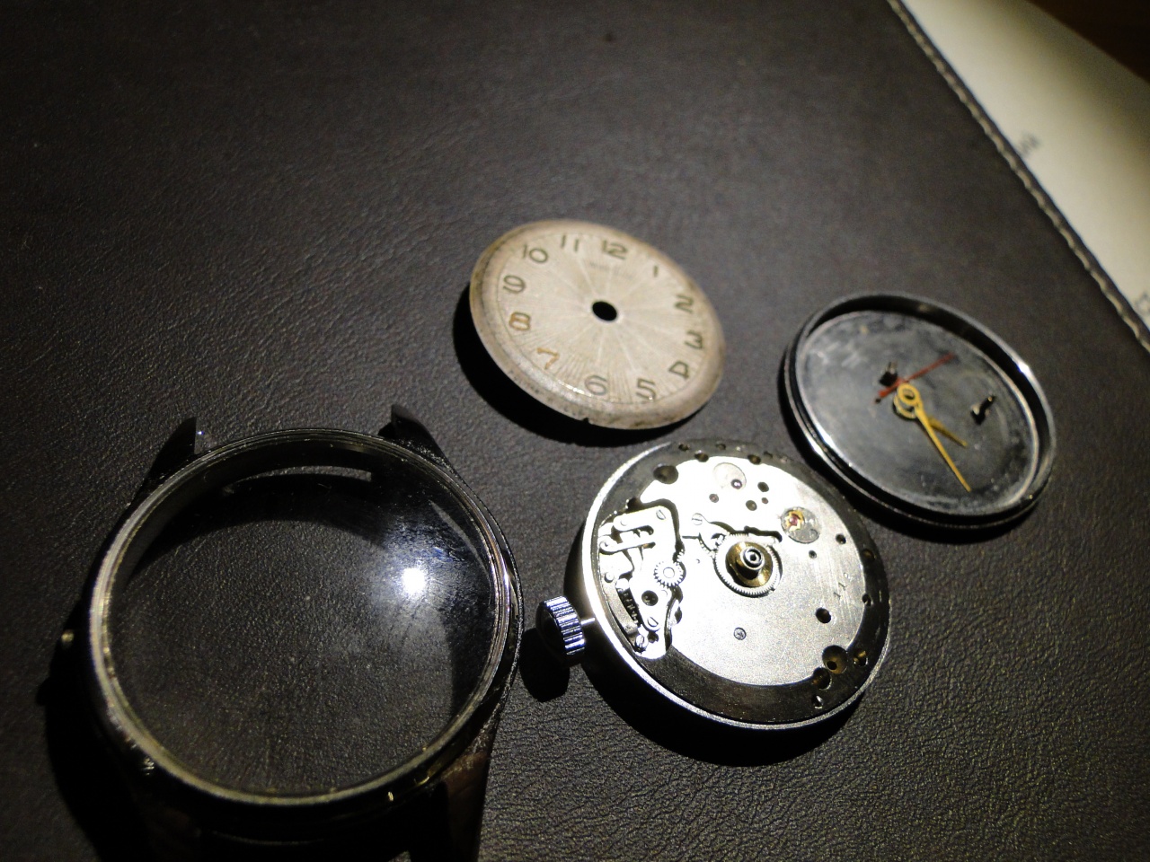

skynomad Посмотрел фотографии в теме, на которую вы давали ссылку. Спасибо. фоток очень много.
Как у человеке который раньше не чертил часы возникло несколько вопросов. То что проставочное кольцо нужно это я понял... По фоткам мне немного не понятно как оно крепится? Винты просто прижимают его или вкручиваются в него. Если просто прижимают, то с другой стороны во что оно упирается?
Хочу накидать 3D модел потом с нее сделать чертёж. Калибр чуток накидал, без размеров пока, но их проставить не проблема..

Примерно так

Сообщение от Andrey M Посмотреть сообщение
Тоесть на калибре есть выступ? Его на фото не видно. Точнее непонятно что он там есть

Со стороны цифера на платине есть небольшой бортик в него упирается проставочное кольцо, а с обратной стороны винты вкрученные в платину своими шляпками( или через специальной формы шайбы\лапки) фиксируют механизм в проставочном кольце. Кольцо ложится с одной стороны на полку корпуса( с стороны стекла) , а с другой прижимается задней крышкой. Часы зафиксированы . Есть другой способ( ИМХО чаще применяемый при большой разнице диаметров меха и цифера : стекло с ободком отделяется от корпуса, механизм вставляется в корпус со стороны снятого стекла и повисает на цифере, после чего его прижимают к корпусу стеклом с ободком или с стороны задней крышки финтами в платину - шляпками( шайбами\лапками) в корпус. Часы зафиксированы. А задняя крышка в такой схеме нужна для того, что бы вставить заводной вал и отрегулировать точность.

Сообщение от skynomad Посмотреть сообщение
Есть другой способ
Нам по какому способу идти лучше?

Тот, который позволит сделать циферблат максимального размера. Я так думаю.

Это ИМХО будет решать дизайнер с производителем. Поэтому им и нужны чертежи калибра
