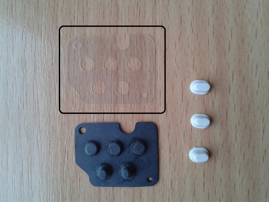

Assiris должна быть слюдяная прокладка на кнопках управления, вот такая как на фото, дорожки у вас позолота, контачат на всё что угодно.

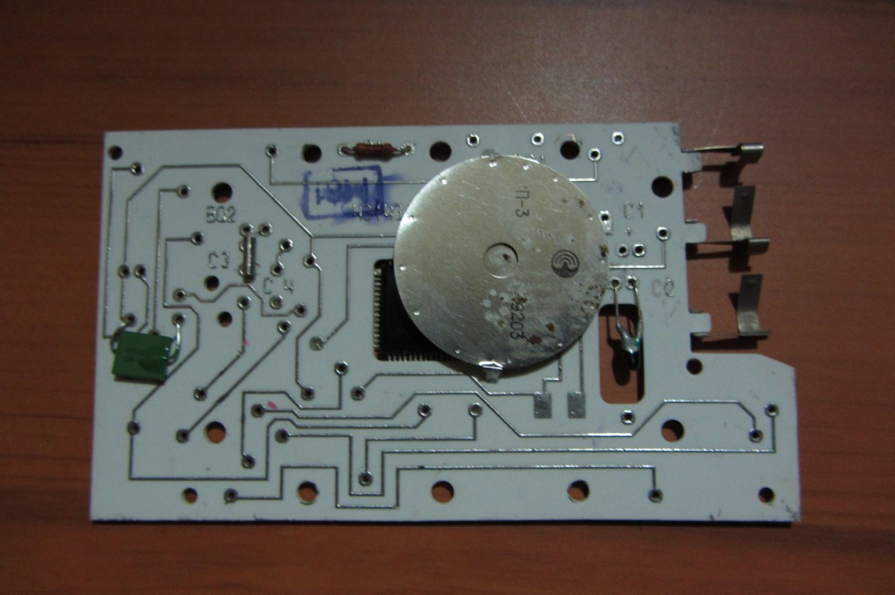

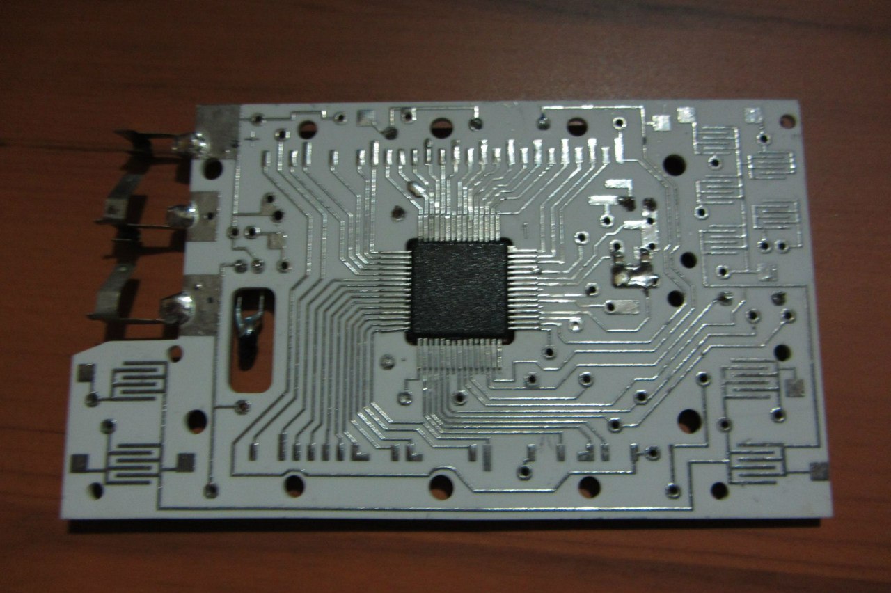

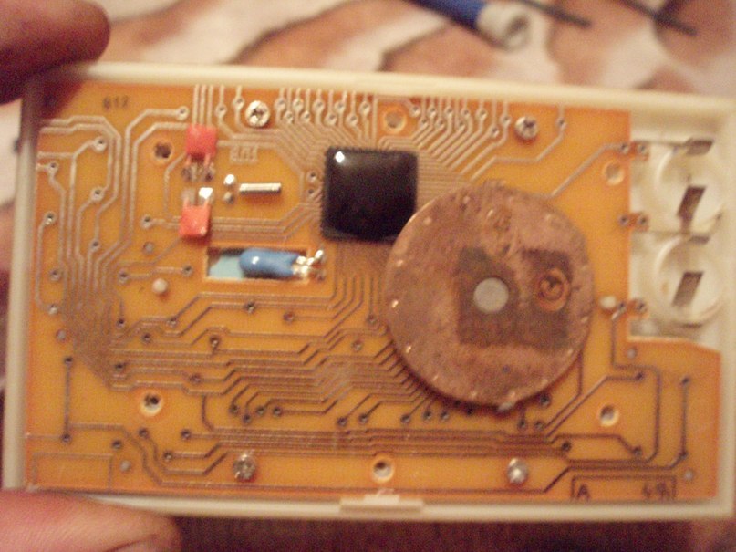

Вот тоже интересные вещи нашёл в сети, извините за фото:
1 плата с необычно расположенным процессором, с разведчиков космоса, шла на экспорт.
2 плата керамика, тоже экспорт, начало 90-х.
ID:	963706 Нажмите на изображение для увеличения
Можно кстати вырезать просто из бумаги или из п/э пленки.

Плата с процессором на плате делались ангстремом в середине 90х (причем, на сколько я знаю, их выпускали параллельно с обычным расположением процессора)
А вот керамическая плата действительно редкость. Непонятно, зачем это делали (плата получалась дороже, тяжелее, а текстолит к тому времени вроде уже не был дефицитом). Где вы нашли такое чудо?

Нашёл случайно, проглядыал фото игр в гугле, попало фото процессоров лежащих в фольге ровной лентой, подумал кто-то продаёт запчасти на электронику, а нет, вышел на VK там и ети фото.

Сообщение от WinterCat Посмотреть сообщение
Наверно это не самое главное. Имхо керамика вряд ли могла соперничать с текстолитом по ударопрочности, да ещё при таких размерах платы. Достаточно было один раз уронить, и усё...пишите письма.
