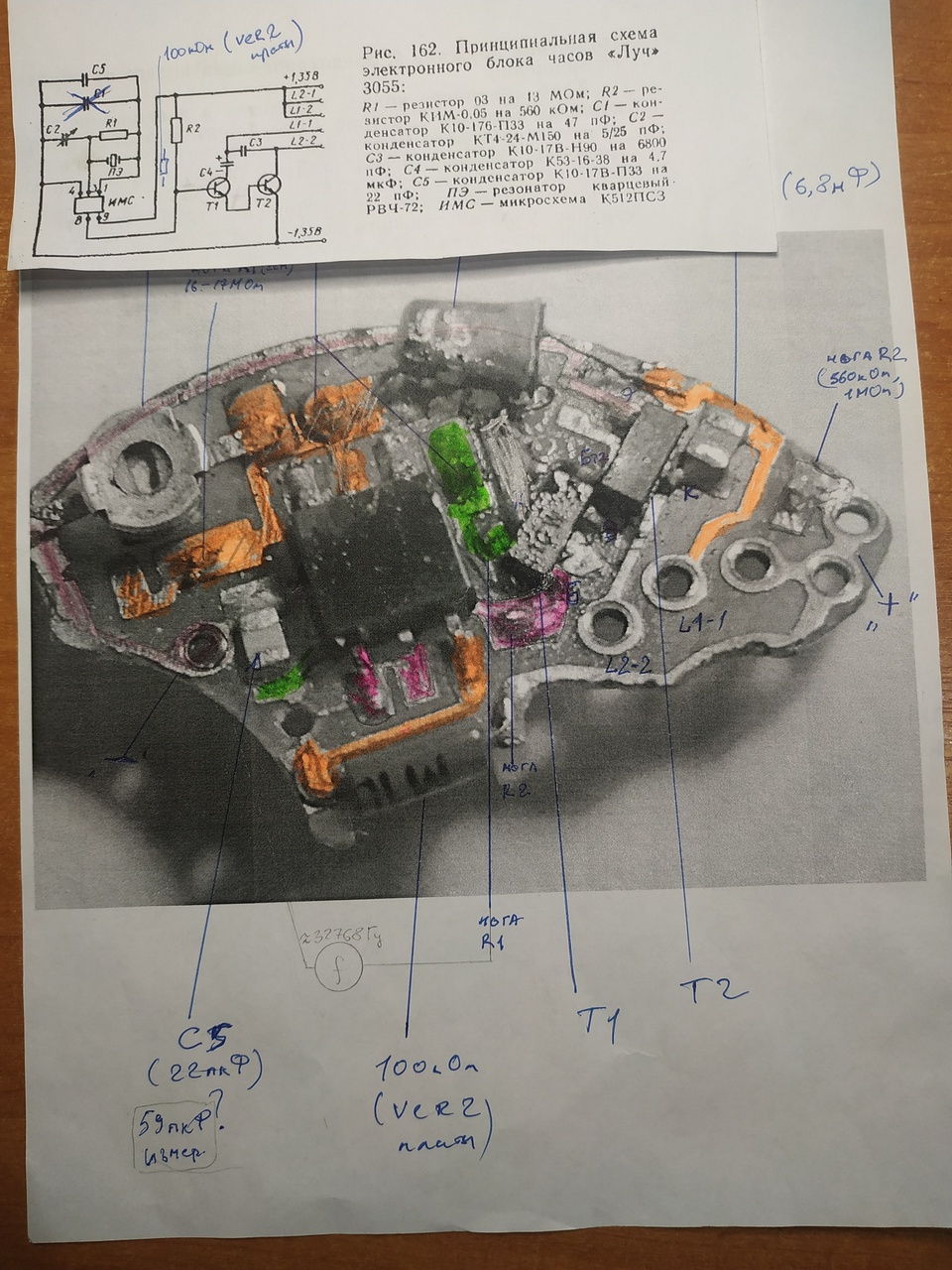

Вы переоцениваете мои скромные возможности. Кстати, да регулировочный винт регулирует градусник в небольших пределах. Но не хочу пока сильно крутить, сбивать заводские настройки. Насчёт платы есть сомнения. Получил доступ к частотомеру, правде не сильно точному. Но результат интересный. На кварце до мс четко 32768. А вот после, на катушке идут колебания от точно 8 Гц до 9 с копейками. Соответственно и Баланс то разгоняется по амплитуде, то притормаживает. Так что есть повод для размышлений, жалко времени мало на изыскания... кстати подать питание отдельно- интересная мысль, проверить как ведёт себя частота
Может у кого будут мысли, почему гуляет частота на катушке. Уже думаю на микросхему
Нарисовал в процессе такую наглядную для меня картинку. Может кому пригодится. На раскраску не смотреть)
Кстати конденсатор С1 отсутствует. Есть только С5 ёмкостью 59 пФ

Частота почему плавает? Обычно делитель просто делит частоту кварца. Сильно плавающая частота - проблема в делителе (микросхеме). Можно сперва поменять кварц на современный, это вообще не помешает при задаче сделать часы точными. Я в этом плане подбираю старые брусковые кварцы с неуплывшей характеристикой, но у меня они просто есть разных годов. Если кварц выдает верное значение, то его обвязка работает как надо и дело только в микросхеме - делителе.

Инженер...
У нас в Болгарии много инженеров (и докторов)... Ето - особенность системы образования. Есть и такой анегдот - 'Зная какой я инженер, мне страшно поидти к доктору...!!!'
Прошу, не обижайтесь, я тоже инженер...
Теперь, к делу!
Вы занимаете общество мастеров своими вопросами, но слушаете только свои собственные мысли, а я Вас уверяю - они совершенно ошибочные. Вы успели заблудить даже Андрея...
Так, выходит, что после так много писаний, Вы даже не трогали градусник, все время говоря 'Градусник ничего не делает'!!! Пугаетесь сбить заводские настройки??? Да что Вы, разве сбить больше, чем они уже сбиты, визможно???
Я попытаюсь объяснить Вам как ети часы работают.
Поверьте, никакие импулсы не идут с микросхемы к катушку.
Импульсы для управления катушки получаются из самой катушки. У нее две обмотки - коллекторная и базовая. Когда магниты на ободе баланса проходят через катушку, на базовой обмотке появляется импульс, который через електролитный конденсатор попадает на базе Т2 и отпирает его, что ведет к коллекторному току Т2, который протекает через коллекторной обмотке и передает балансу енергию, так, чтобы колебания не затихали, а сохранялись....
Ето когда Т1 отперт, для етого заботается резистор R2. Тоесть, ета часть платы работает самостоятельно, независимо от микросхемы, и часы идут как простые електромеханические часы, причем с большой хорошей амплитудой колебаний баланса, как например будильник Слава или настенные Янтарь с батарейкой...
Причем тут микросхема???
Все очень просто: выход микросхемы, который связан с базой Т1, является выводом с открытым коллектором. Тоесть - он может замкнуться к 'массу' или быть запертым, не мешая електромеханической частю работать самостоятельно.
Когда вывод замкнут к массу, Т1 запирается, тем самым отключая связь базы Т2 с електролитным конденсатором, что ведет к електрического выключения електромеханической части часов.
Выход микросхемы периодически замыкается к массу и отмыкается, с коеффициентом заполнения 0.5 и точной, кварцево стабильной частотой.
Когда обе частоты - кварцевой и електромеханической частей совпадают, и фаза отпирания Т1 микросхемой совпадает с положительными импульсами базовой обмотки, електромеханическая часть работает нормально, как бы Т1 был открыт все время. Но, електромеханическая часть не может работать с такой стабильной частотой, поетому ее нужно синхронизировать с микросхемой...
Синхронизация собой произходит так: Если механическая часть немного спешит относительно кварцевой, тогда фазы замыкания Т1 и импульсы от базовой обмотке начнут не совпадать, что приведет к уменьшению времени протекания коллекторного тока Т2, уменшению прибыля енергии к балансу и уменьшению амплитуды, что собой приведет к уменьшению частоты механической части. Таким способом частота механической части поддерживается так, чтобы совпадала с частотой микросхемы. Ето к сожалению происходит за счет уменьшению амплитуды. Еще, синхронизация возможна только в узких границ частоты механической части - как я прежде написал - самостоятельная частотата механической части должна быть такой, что бы часы спешили на примерно 30 сек/сутки. Имейте ввиду, что механическая часть имеет разную частоту в разных положений механизма и зависит от состояния батарейки, что еще более затрудняет достижения устойчивой синхронизации.
Так, сейчас у Вас частоты механики и микросхемы сильно разные, что ведет к периодическому совпадению и раьхождению фаз импульсов и запрещения/разрешения от микросхемы. Ето ведет к периодическому 'сбиванию' осциляций баланса...
Что я могу Вас посоветовать...
Смело передвините градусник назад, наблюдая ход механизма по прибору, пока не начнет работать точно. Затем, постарайтесь найдти такое положение градусника, при котором полностю исчезнут периодические 'сбивания' амплитуды баланса, но не только при положение 'циферблатом вниз', а во всех остальных положениях и когда резко изменяете положение часов в пространстве...
Если интересно, можете отпоить и поднять ножку выхода микросхемы, тем самым разрешить самостоятельную работу електромеханической части. Тогда часы превращаются в обычные електромеханические.

Микросхема там тупо делит частоту до 4 Гц. Гулять она не может. 600 сек. это очень много. Скорей всего, баланс собран из двух. Крутите смело градусник, хуже уже не сделаете. Кварцевая стабилизация, по моим наблюдениям, начинает работать при точности хода лучше 30 сек. При худшей настройке появляются остановки баланса вместо подстройки частоты. Электронный блок лучше не трогать, т.к. есть очень большой риск повредить тоненькие ножки бескорпусных транзисторов.

Так на фото видно, что он транзисторы уже заменил.
