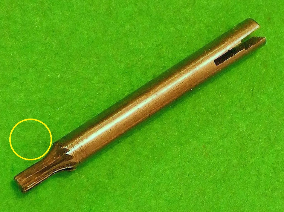

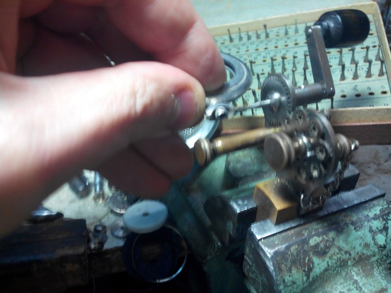

Сообщение от Душан Грујић Посмотреть сообщение

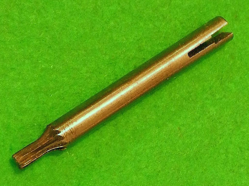

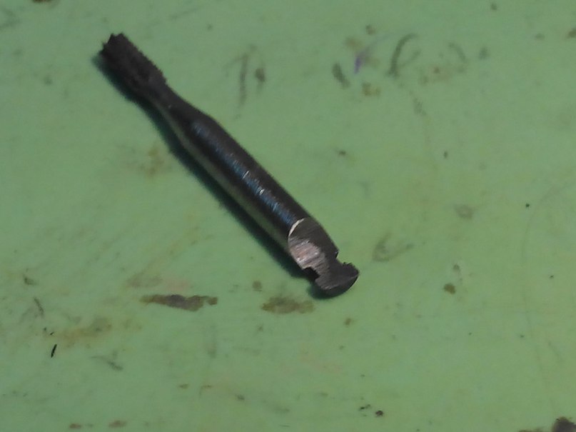

фрезы, называются "pendant mills". Они служат для формирования радиального отверстия для бигель, в кулоне (? pendant) чтобы бигель и кулон соответствовать друг с другом.
Добрый день. Спасибо за поздравления! Не знал, что есть ещё одно применение. Спасибо, Душан Владимирович! Как Вам такой выход из положения? Стальной стоматологический бор для углового наконечника со сточенной тыльной частью. Благо, у меня их целая коробочка 50-х годов. А в наше время изготавливают и твердосплавные.

Сообщение от kostya Посмотреть сообщение
Добрый вечер, Костя.
Посадочное место для бигеля является радиально - сферическим, а не цилиндрическим, чтобы бигель не мог двигаться.
Посмотрите фото ниже, тут ясно видна рабочая часть фрезы которая формирует посадочное место.
С уважением, Душан
Уважаемый Душан Владимирович! А можно сфотографировать рабочую часть фрезы крупнее? Мне кажется, что торец фрезы цилиндрический. Или Вы имели ввиду что-то другое,а я Вас не понял? Спасибо заранее.
Доброе утро, Костя!
Я маркировал на фото именно то что я имел ввиду, это что я называю рабочая часть фрезы.
С уважением, Душан

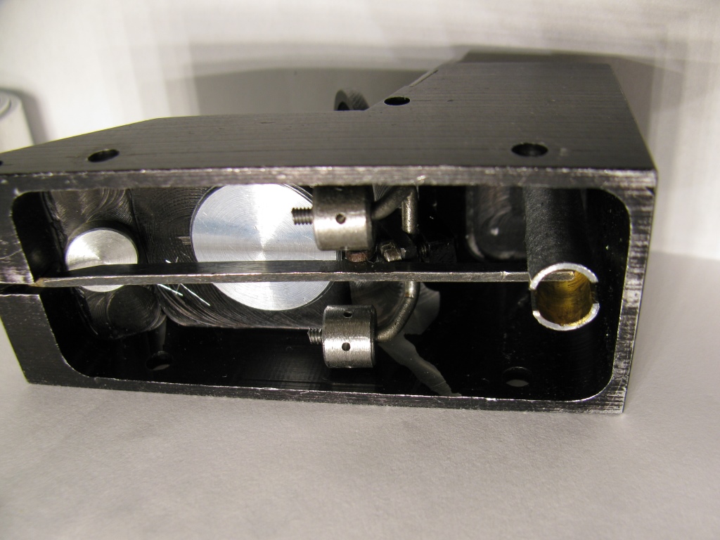

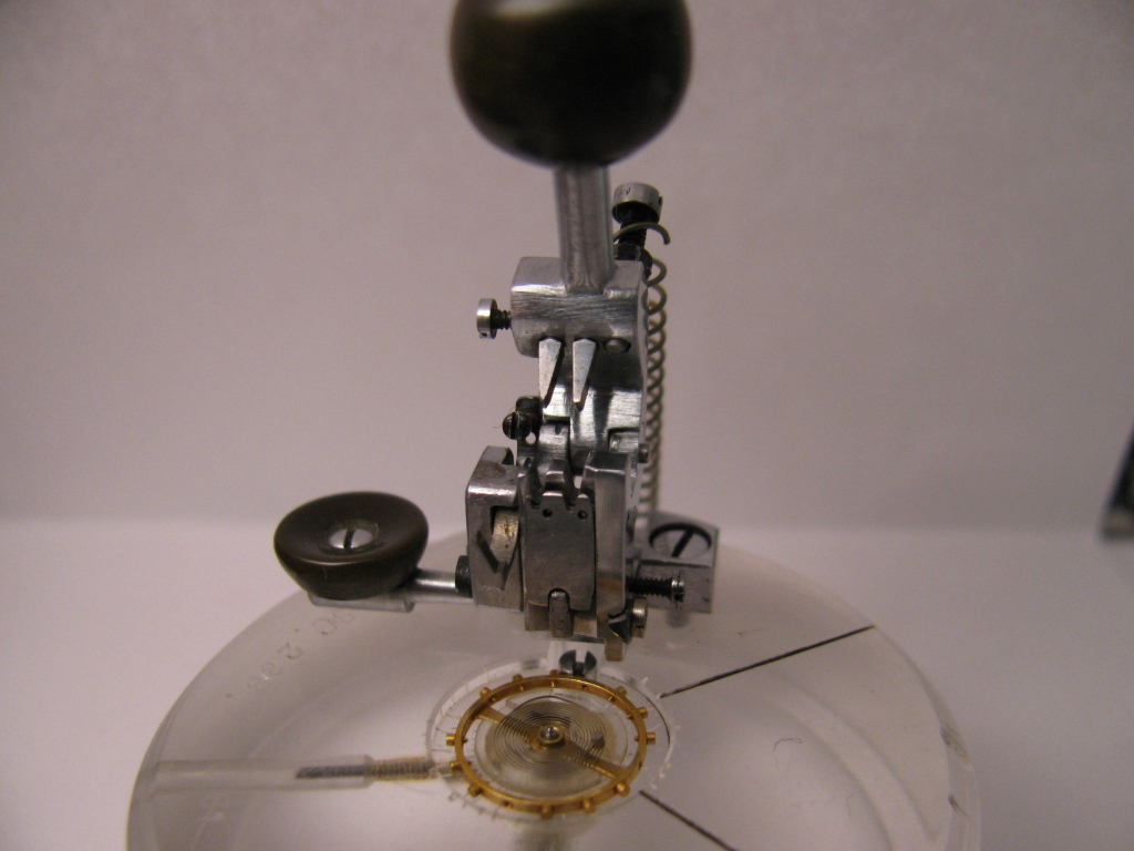

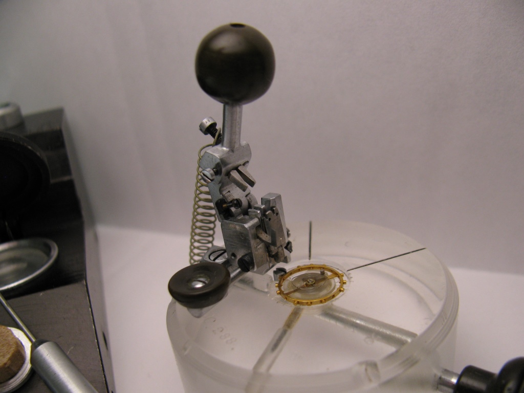

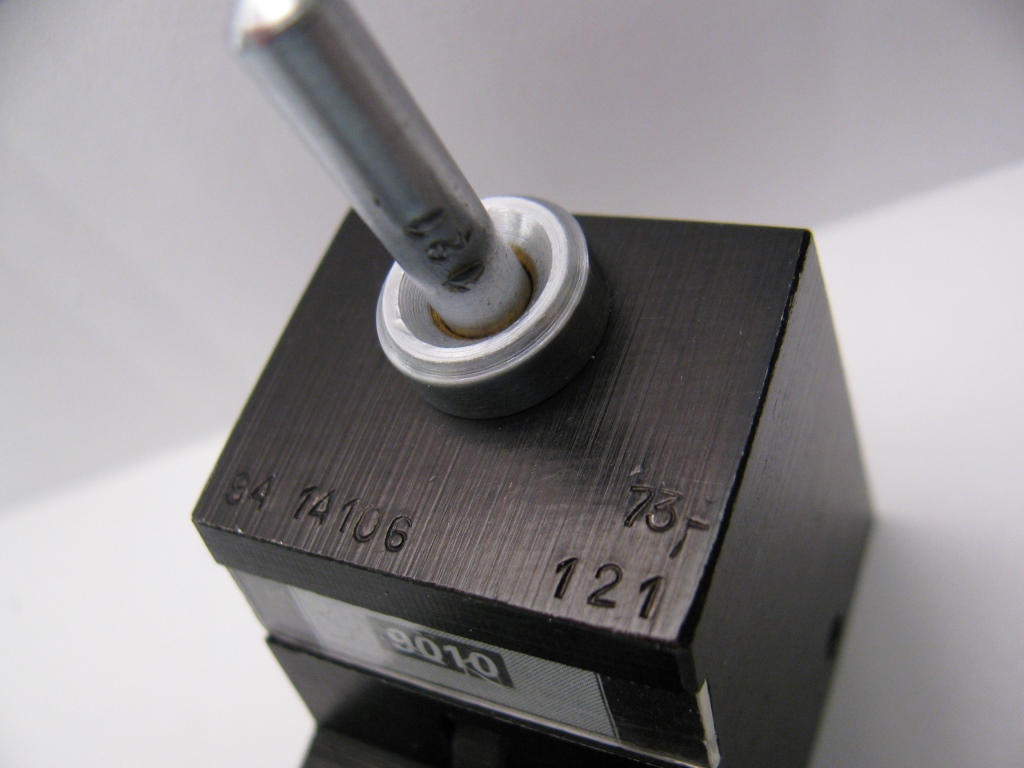

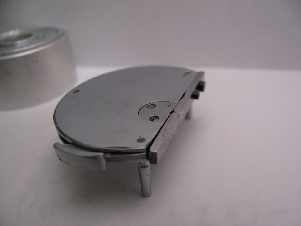

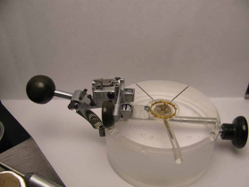

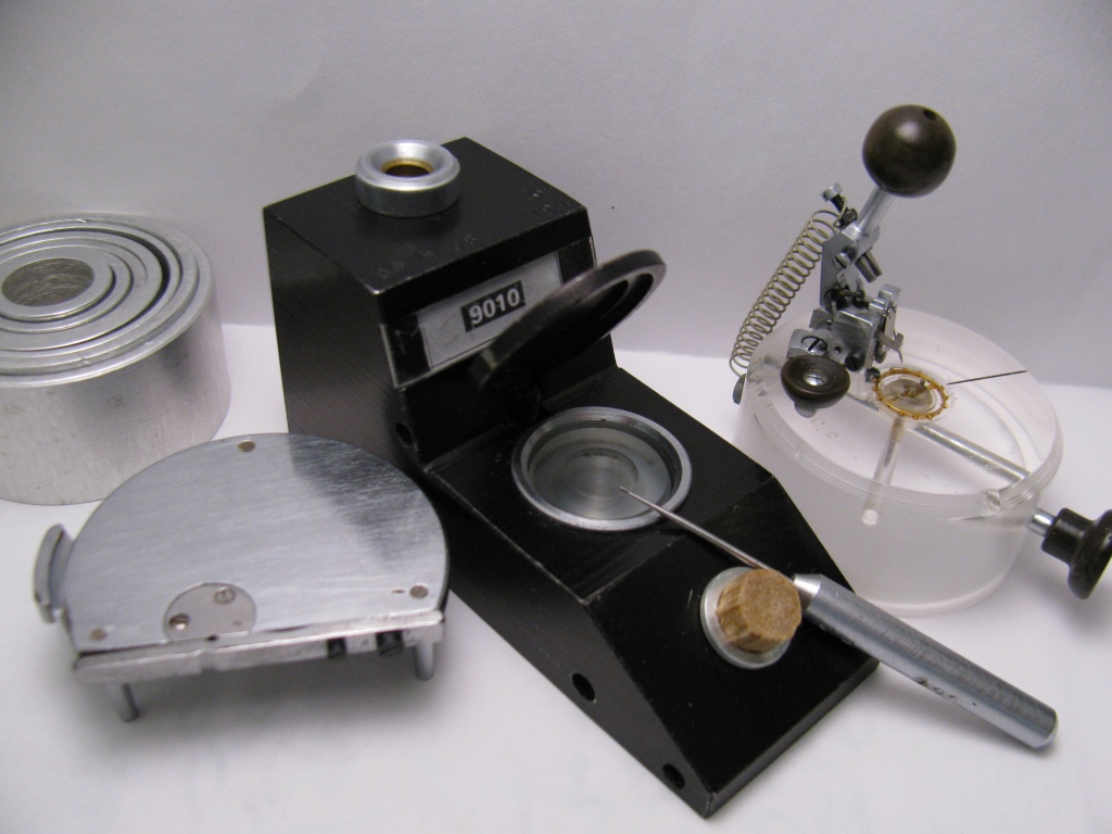

Тоже немножко прибарахлился.
Вопрос по непоятному чуду на плексигласовом основании, что это ,
по остальному всё понятно (всегда мечтал заглянуть под юбку автоматической маслёнки).

Если это возможно, то Вам надо искать сет маленьких фрезы чтобы в полностью составить набор.
Не у всех этих приспособлений есть возможность установки фрез. У меня на одном нет отверстия под фрезу.
Добрый вечер, Андрей!
Возможно это является одним из ранних моделей.
