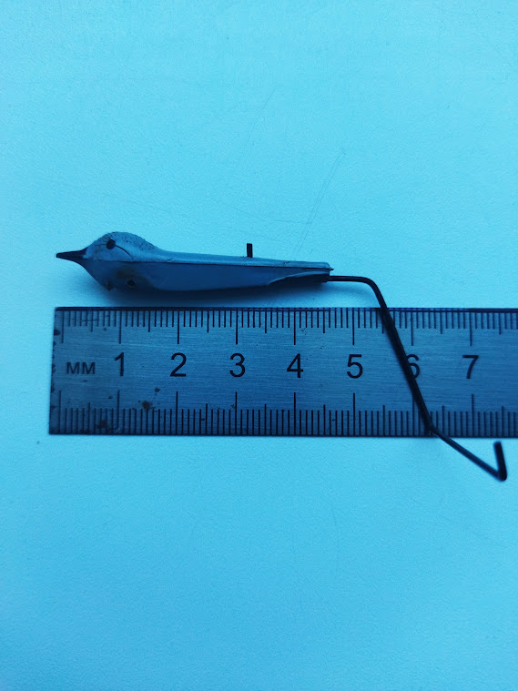

Коллеги, не покажете кукушку и её длину к этим часам?

Держите.

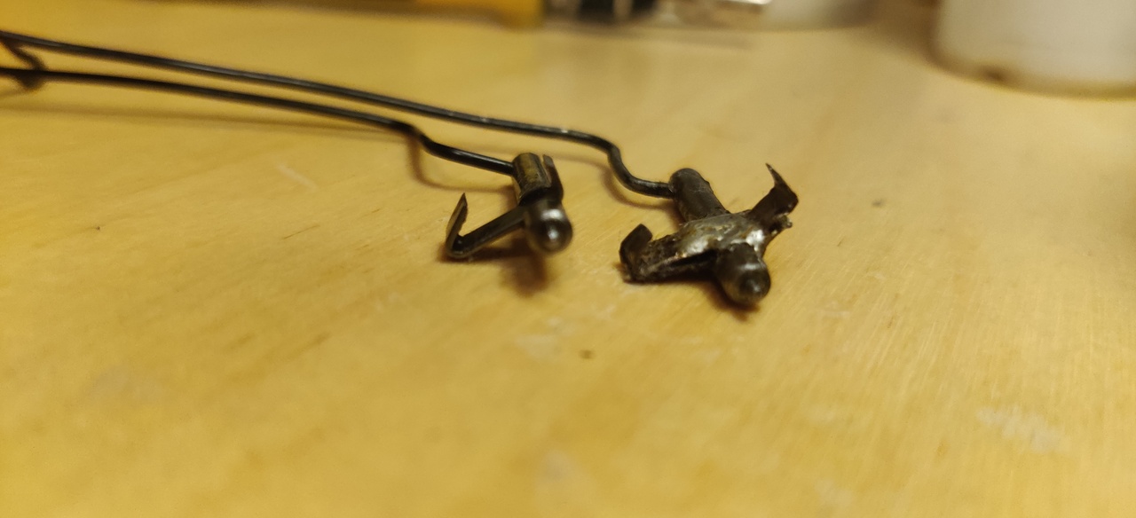

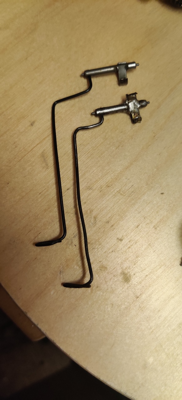

Подскажите по механизму Маяка с боем, но без кукушки.
Проблема в том, что анкерное колесо не фиксируется анкерной скобой, а почти свободно прокручивается под ней. Скоба качается на несколько миллиметров (проверяю без маятника, только со скобой), и за время этого качания колесо проворачивается на 5-6 зубьев.
И второй вопрос, какая из скоб правильная, есть одна заводская, которая охватывает три зуба колеса, и есть вторая к которой кто-то приложил руки, она охватывает четыре зуба, изначально в часах стояла именно она.
Название: IMG_20221030_174511 — копия.jpg
ID:	3476755   Нажмите на изображение для увеличения
Название: IMG_20221030_174528 — копия.jpg
ID:	3476756   Нажмите на изображение для увеличения
Название: IMG_20221030_174610 — копия.jpg

Сообщение от Perfect hoopoe Посмотреть сообщение

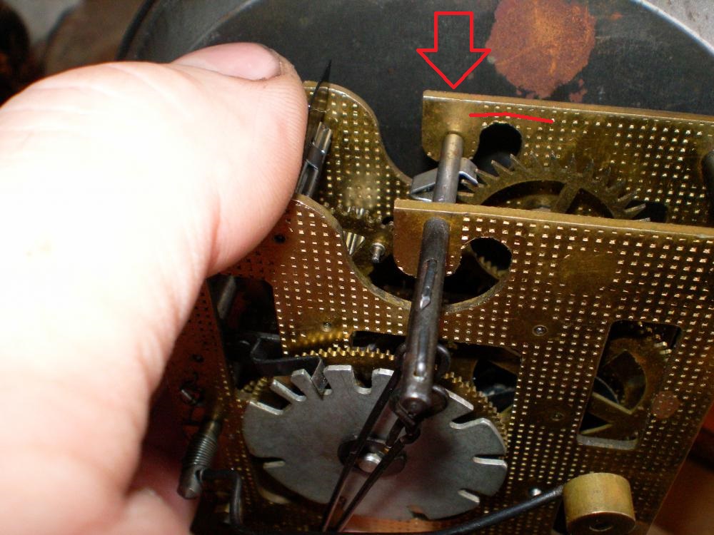

Правильная та, что не паяна. Если колесо проскакивает, значит скобу надо опустить, подогнув вниз держатель оси (платину) узкими пассатижками.
Для регулировки анкерной скобы вам потребуется следующая информация:-
Чем больше шаг колебания маятника, тем лучше. Скобку опускайте как можно ближе к анкерному колесу.
Симптомы неправильной установки:
Маятник еле колышется - скобка поднята высоко.
Маятник затыкается в крайнем левом, или правом положении - скобка слишком низко опущена.
Часы не ходят в ровном относительно вертикали положении - вилка смещена влево или вправо.
Обращайте внимание на выработку (износ) скобки, палет. Устраняется шлифовкой.
Но не совсем до предела, иначе могут быть беспорядочные заклинивания с подвешенным маятником.

Спасибо, стало лучше. А насколько глубоко скоба должна заходить за зубья, есть ли рекомендации или какая-то схема?
А вы не всё сообщение прочитали? Только это предложение? И про предел не было ни слова.
Всё написано выше.
