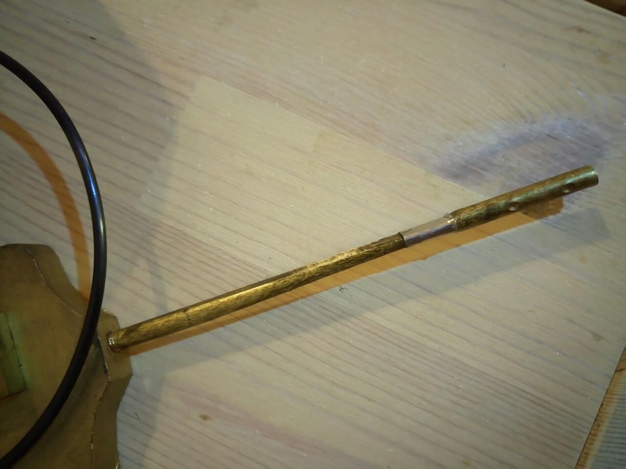

Одна проблема - лопнул латунный стержень у гонга. Что лучше сделать, чтобы часы зазвучали нормально: как-то попытаться соединить детали, или, может, вообще взять большой гвоздь, отковать на плоскость в средней части, нарезать резьбу и вставить (возможно, закалить)? Временно приколхозил гильзой, чтобы проверить, как всё работает
P.S. Не понял, это немецкие часы с российской маркой, или же российская сборка Junghans?
Я бы изготовил новый, но не из гвоздя, а из латунного стержня. Может возникнуть проблема с резьбой - скорее всего там нестандартная. Еще вариант - сходить к холодильщикам или кондиционерщикам и попросить запаять сломанный стержень.

Резьба стандартная. ))
А еще, верхняя часть (см.фото) имеет отверстие и была притянута к корпусу. А на напольных FMS у меня всё висит в воздухе на стержне. Я правильно понимаю, что это просто влияет на громкость?

Это отверстие под транспортировочный винт, его конечно же нужно снять (открутить)
Это влияет не столько на громкость, как на звучание
