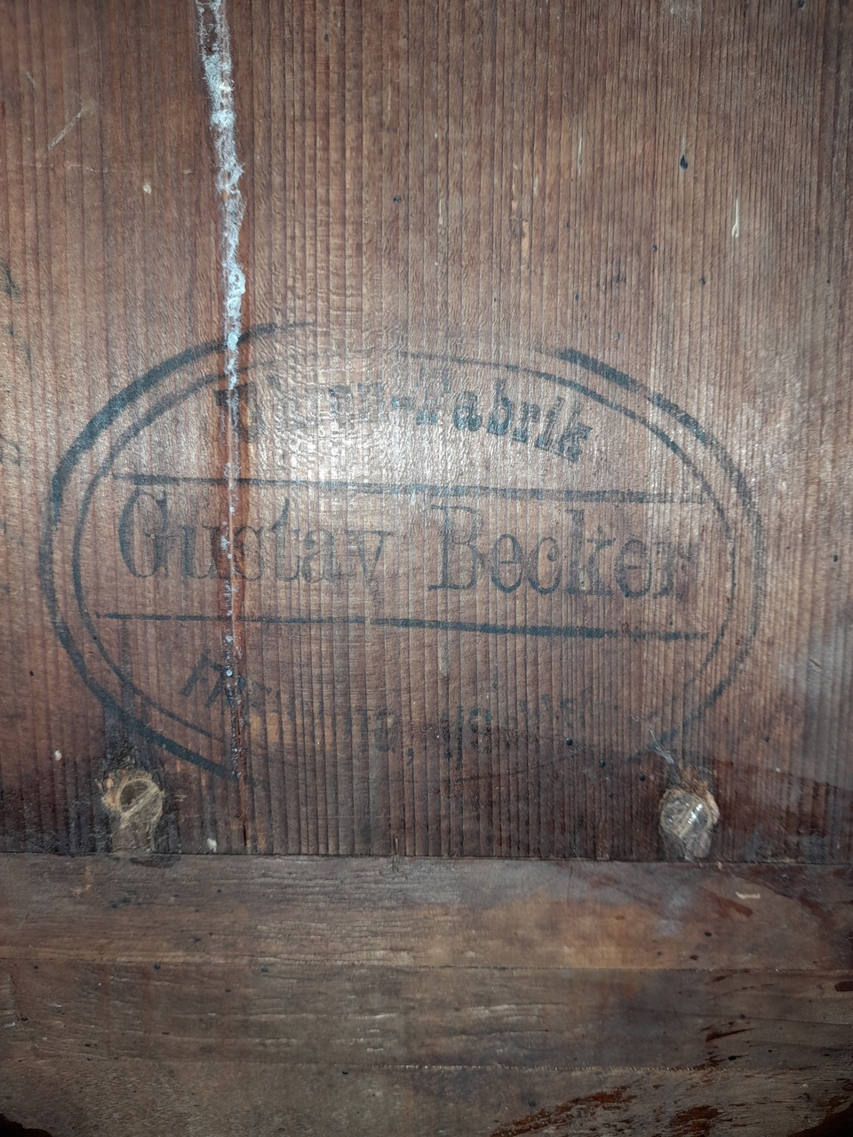

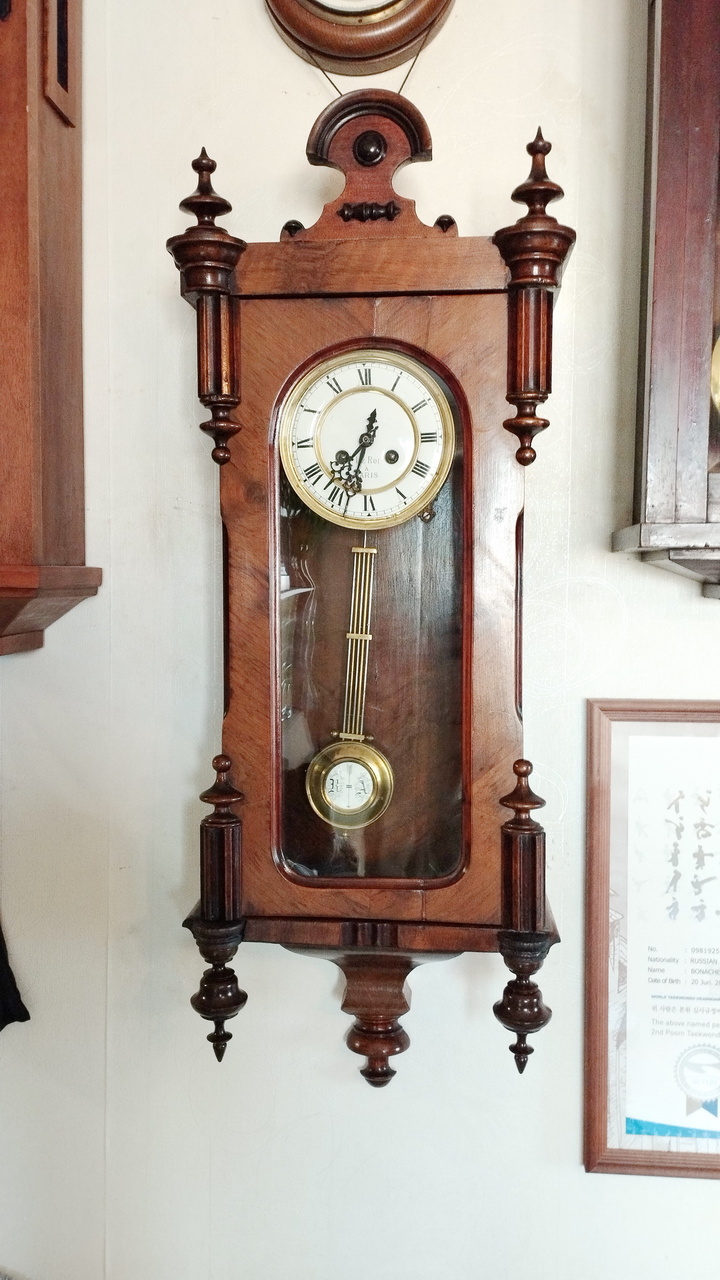

Здравствуйте, помогите определить механизм родной данного корпуса ,пожалуйста! Стоит юнганс .

Думаю, нет. Корпус старый, годов 1880х.
Мех, судя по циферблату, уже ХХ века.

Циферблат да новый ,там эмаль разбита была пришлось так сделать.фото бы увидеть оригинала механизма этого корпуса беккера

Сообщение от Nikolai Fedor Посмотреть сообщение
Механизм был не прорезной на цельных платинах.

Сообщение от arhistratig Посмотреть сообщение
Желательно бы фото конечно, и какой гонг стоял родной? Но точно не этот который стоит видны следы от других винтов
Нам бы тоже фото желательно. По следам от старого гонга можно увидеть какой он был. Но сейчас это видите только вы.
