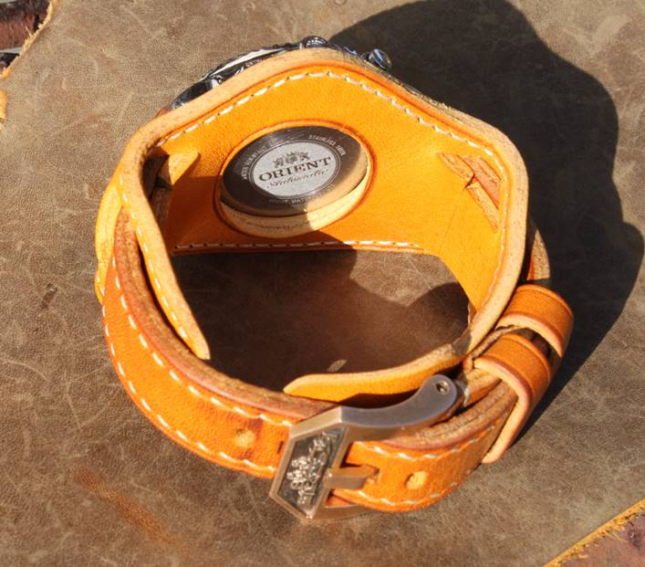

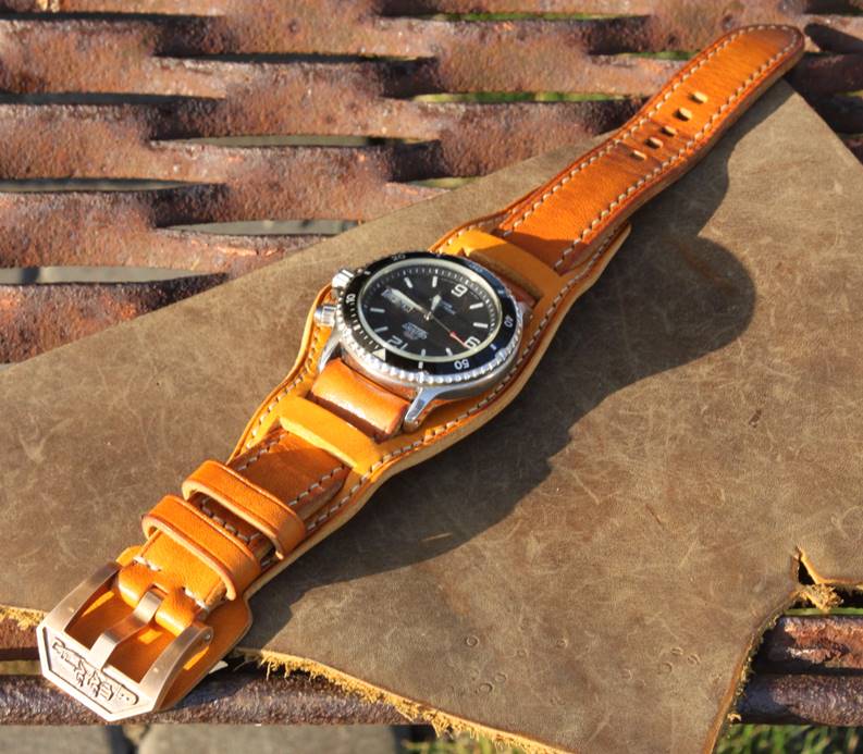

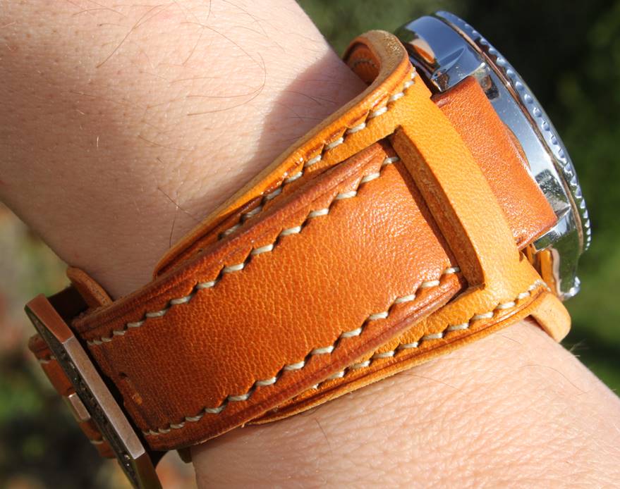

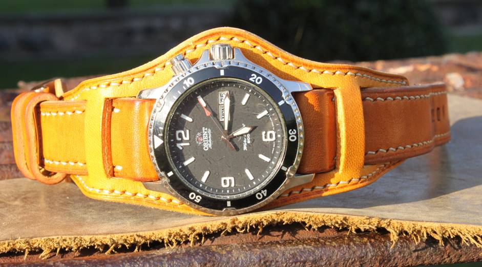

22/20mm

а для чего прорези на внутренней подкладке?
  #2656
Старый 25.09.2017, 16:25
Arunas Arunas вне форума
Регистрация: 18.10.2013
Адрес: Lithuania .Alytus
Сообщений: 495
Сказал(а) спасибо: 1,211
Поблагодарили 4,597 раз(а) в 485 сообщениях
обеснить не могу просто пришла мысль что надо так сделать
Арунас
  #2657
Старый 26.09.2017, 16:03
Аватар для Prometheus
Prometheus Prometheus вне форума
Регистрация: 25.03.2014
Адрес: spb
Сообщений: 807
Сказал(а) спасибо: 2,105
Поблагодарили 3,057 раз(а) в 407 сообщениях
а иначе такой толщины кожа не согнулась бы по руке. я сам пробовал, только не резал, а вырезал У-образным резаком полоску в нужном месте и загиб в этом месте толстой кожи получался без "горбов"

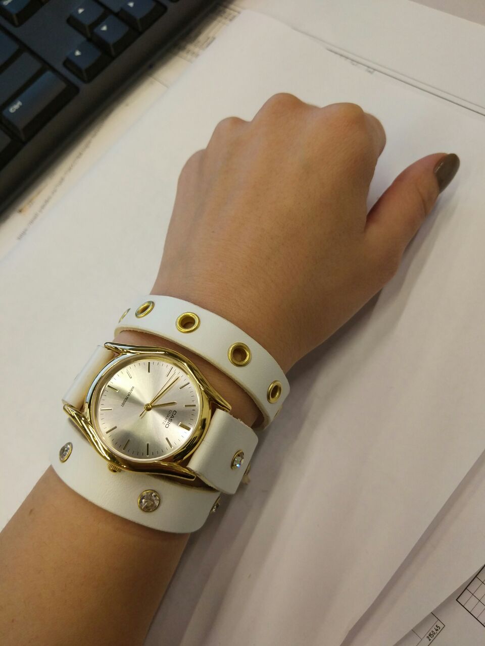

Делал единственный в своей практике девчачий ремень.
сам ремень по изготовлению сфоткать не успел, а вот маленький наоборот.
Кожа белая в один слой. толщина кожи примерно 3мм. Длина половинок 200/90

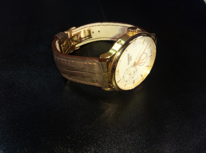

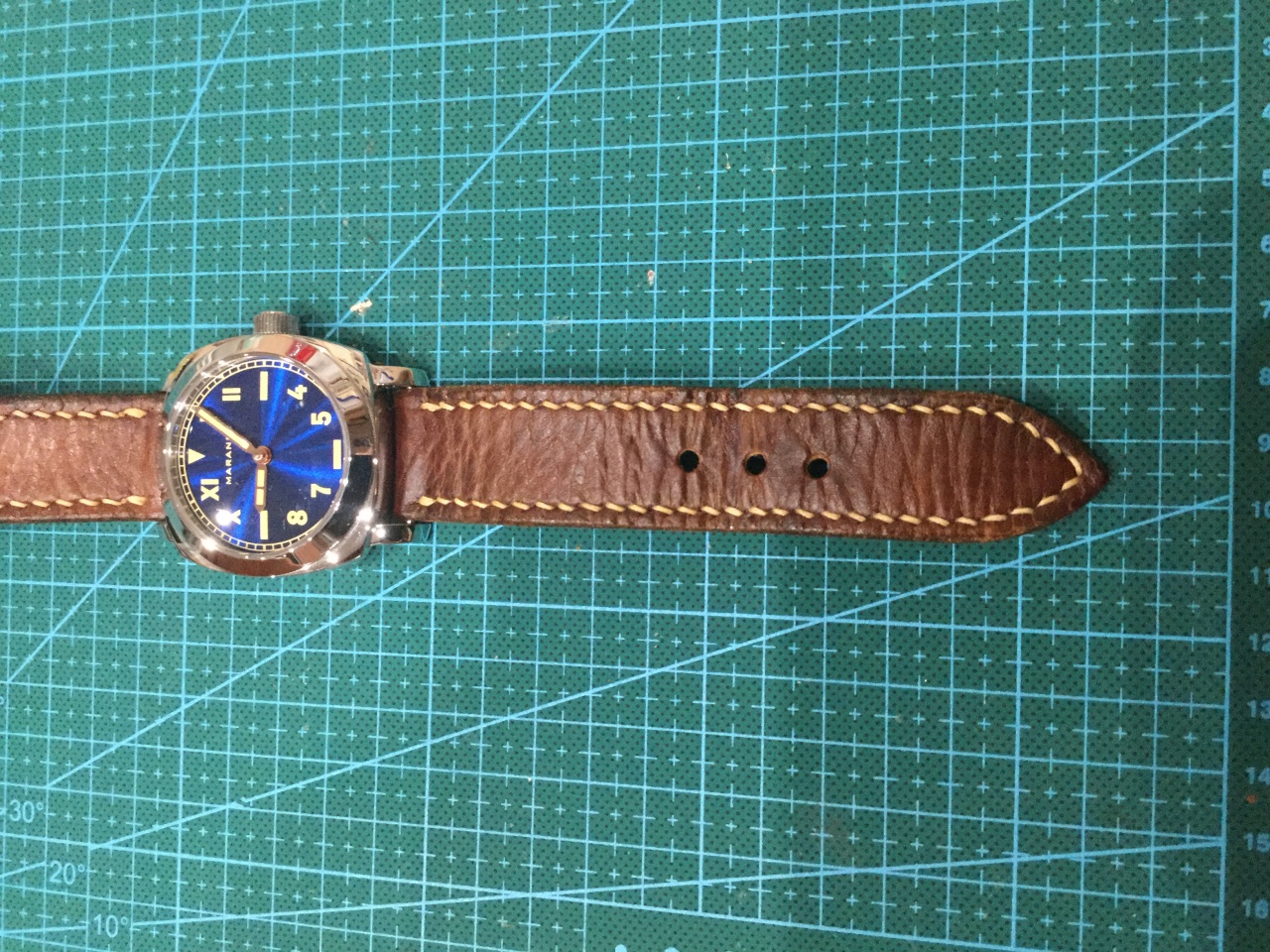

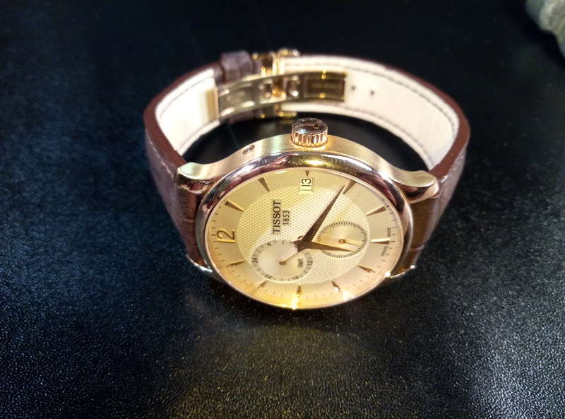

Всем доброго времени суток. Ремешок из кожи крокодила.

не стандартный крокодилий рисунок... мне нравится )
