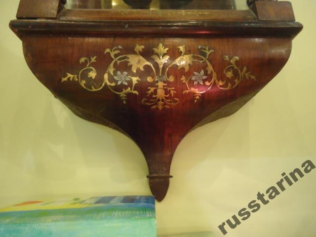

Трапеция такая получилась исходя из размеров дверьки.
С короной ясно ,с маятником понятно,Олег а известен мастер изготовитель часов?

Юр, на таких корпусах с широкой дверкой раскладка нижняя обычно не трапецией, а скругленная.
По мастеру работаю, когда-нибудь точно узнаем!

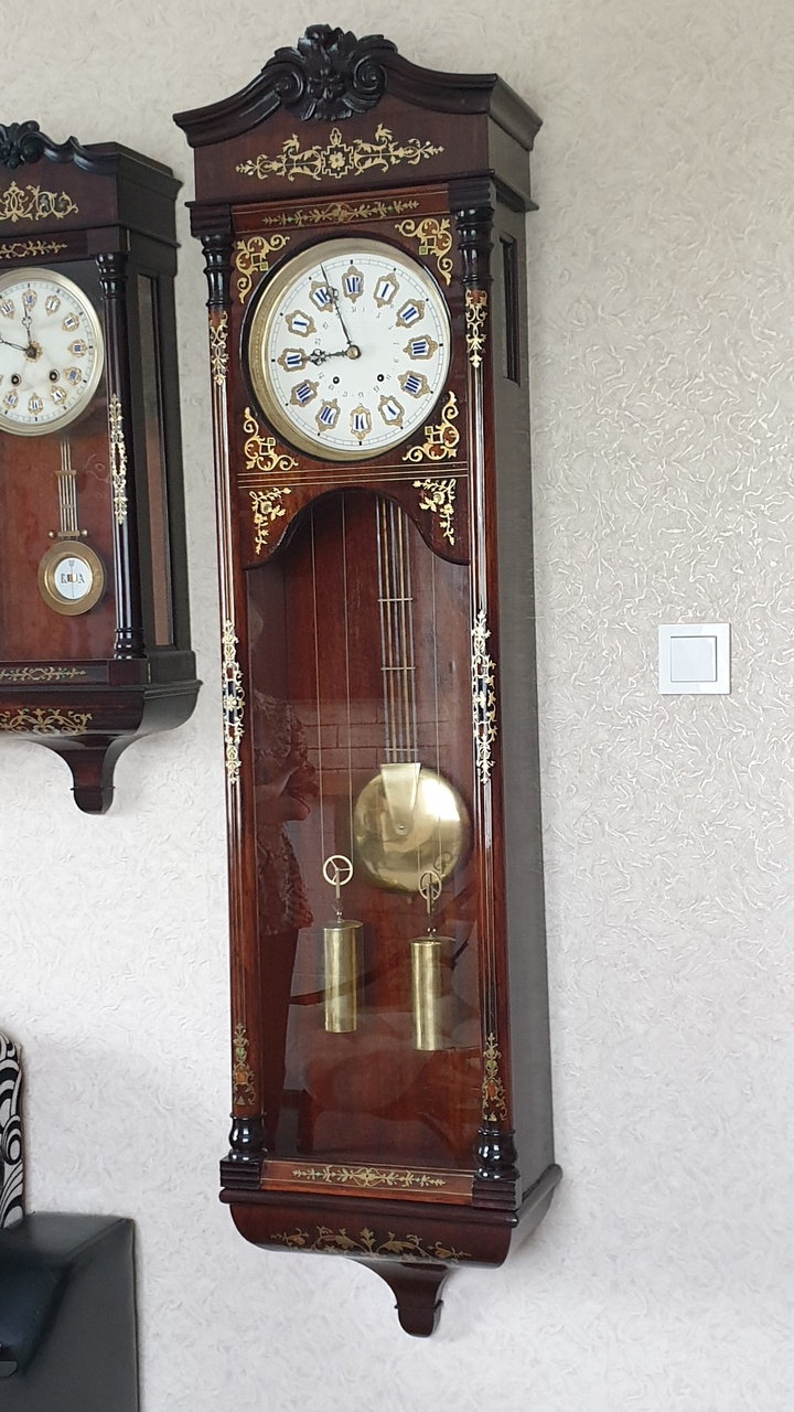

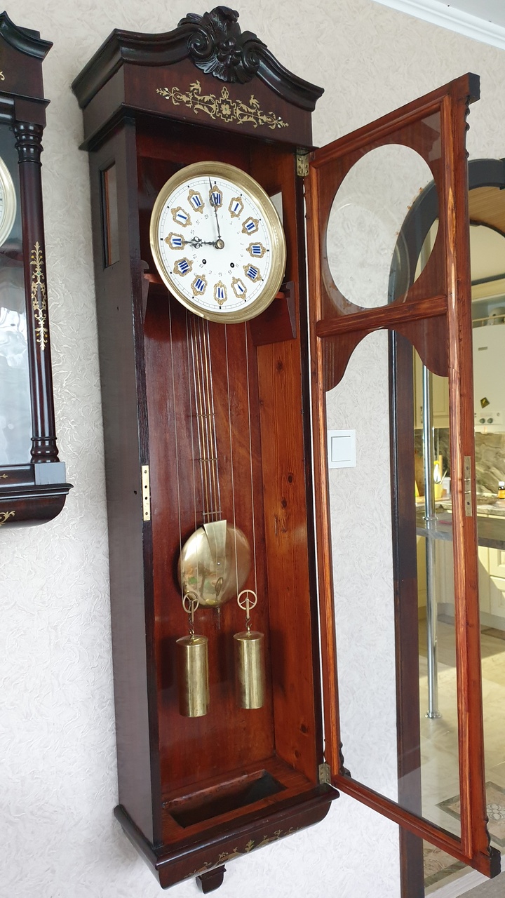

Доброго всем дня!
Завершена работа по реставрации очередных русских часов, осталось только стрелку календаря поставить, она еще в работе.

Сообщение от Alex2051 Посмотреть сообщение
Владимир, спасибо за фото! По механизму не было работ? :-)
А у этого механизма барабаны хода и боя заводятся в разные стороны или по часовой оба?
Александр!.
Да, по механизму была работа, восстанавливал шестерни календаря, я писал об этом ранее в этом чате.
Да, барабаны хода и боя в разные стороны заводятся, постоянно путаюсь с этим ))). Ход против часовой, бой по часовой.
Сообщение от Oled Посмотреть сообщение

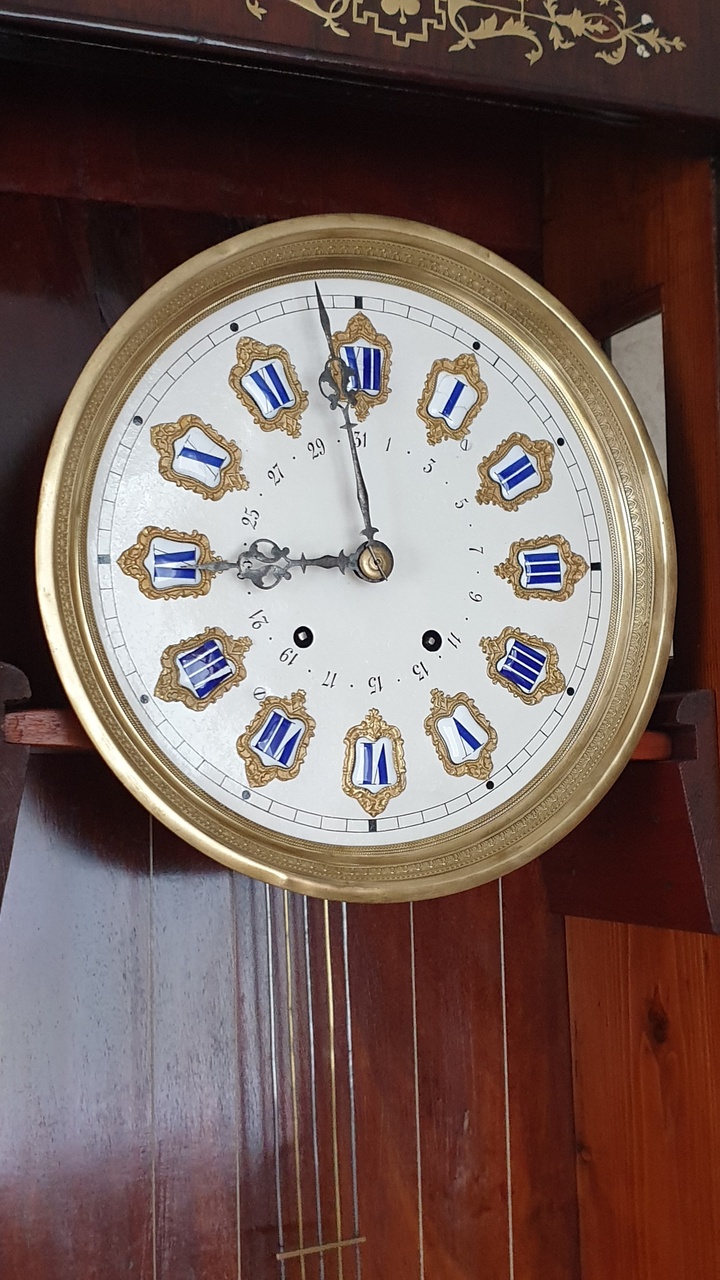

Расскажи, пожалуйста, как циферблат делал, наверняка это многих интересует!
И как выпрямлял неровности центральной вставки в дверке - на этих годах она просто целая проблема. Странно, что это не встречается на более ранних часах и более поздних, а вот в конце 1860-х почти на каждых. Очевидно, технология была изменена и это приводит к короблению.
Олег!. с циферблатом отдельная песня, крови он из меня много выпил ))).
Сначала пробовал автоэмалью покрасить, не держится на цинке даже со специальной грунтовкой. В итоге покрасил акриловой художественной краской, держится отлично. Цифры и разметку наносил с помощью термопереносных декалей. Продается специальная декальная бумага для принтеров, сначала в отзеркаленном виде печатается на принтере картинка, потом размачивается в воде и приклеивается на поверхность, далее строительным феном быстро прогревается, при этом напечатанный текст переносится на поверхность а лаковая подложка затем удаляется. Этот способ хорош для плоских поверхностей, на изогнутых сложно приклеить без морщин. И в довершение, покрыл циферблат даммарным лаком, которым картины покрывают. на одних часах судя по запаху при отмывке именно он был. Специфический запах смолы у него.

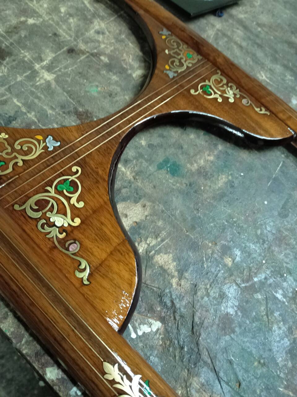

Коробление центральной вставки я думаю больше зависит не от технологии а от условий хранения часов. Если их когда либо заливало водой, то практически со 100% уверенностью можно сказать, что вставку покоробит.
Выравнивал ее сначала смочив дерево спиртом а потом проглаживал утюгом, кайфовое занятие, главное за руль потом не садиться )))). Ну и для фиксации всего этого действа с обратной стороны проклеил шпоном, в вертикальном направлении. Идеально ровно все равно не получилось, волны остались, просто меньше высотой.
С Уважением, Владимир!

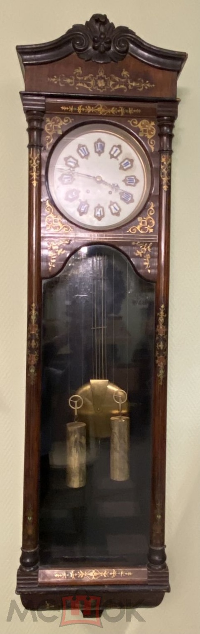

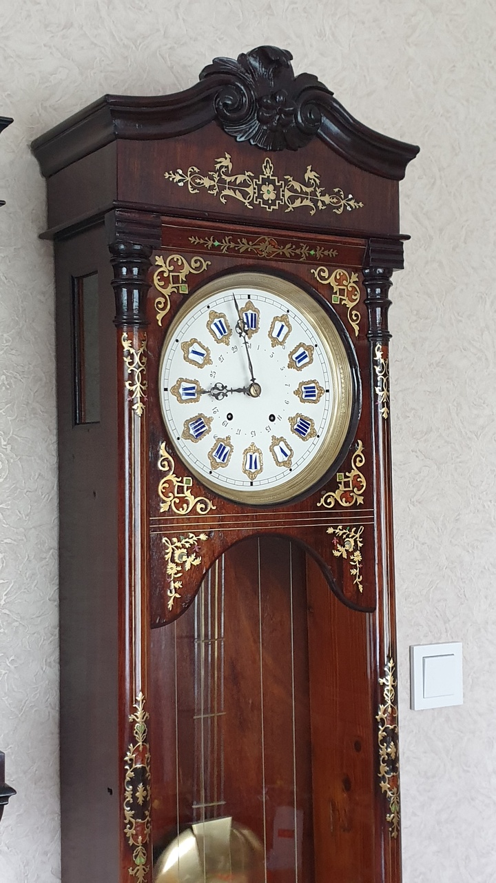

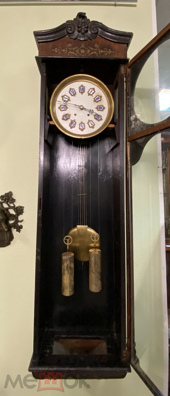

По короблению центральной вставки: на часах до начала 1860 годов направление волокон досок вставки обычно встречается вертикальное, а у этих часов - горизонтальное, может быть из-за этого? Такое коробление встречается даже на часах которые всю жизнь в квартире на стеночке висели и влаги ни капли не видели, так что дело не только в этом. Что-то конструктивное. Думаю, именно в направлении волокон дело.
Олег, направление волокон конечно же влияет на коробление, но у меня есть пару часов, в которых волокна поперек и коробления не наблюдается. Всю жизнь в квартире, с 19 века??? ))))) Где такие квартиры есть? )))

Олег, привет. Коробление вставок происходит не из за того что волокно вертикально или горизонтально. Вставка шпонирована только с одной стороны, из за этого вся проблема. шпонированная сторона сдерживается шпоном ,а вторая усыхая выгибает вставку внутрь. Лечится это легко, не раз делал и на клиентских и на своих часах. На нешпонированную сторону кладу мокрую тряпку, очень мокрую и переодически смачиваю по мере подсыхания. Обычно вся процедура растягивается до суток, но бывает хватает и дня, затем просто беру шпон и в противофазу изгибу клею шпон на пва, протирка поверхность сухой ветошью и под пресс. Можно просто зажать между двух плит ДСП проложив от детали целлофан и зажав струбцинами.
