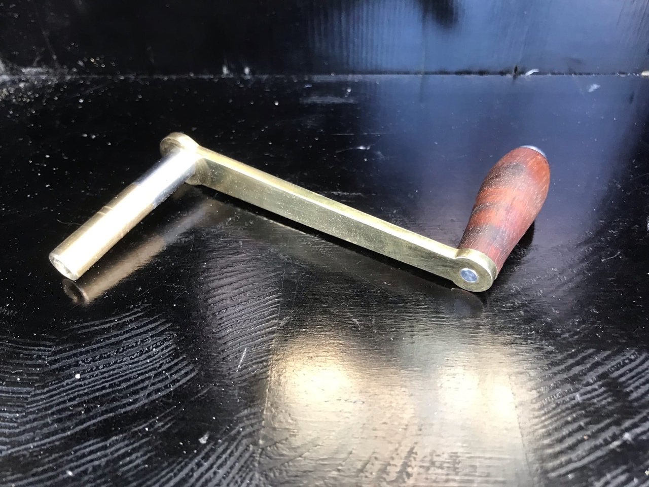

Skap Skap вне форума
Регистрация: 23.02.2017
Адрес: Боровичи
Сообщений: 397
Сказал(а) спасибо: 1,341
Поблагодарили 954 раз(а) в 216 сообщениях
ключ

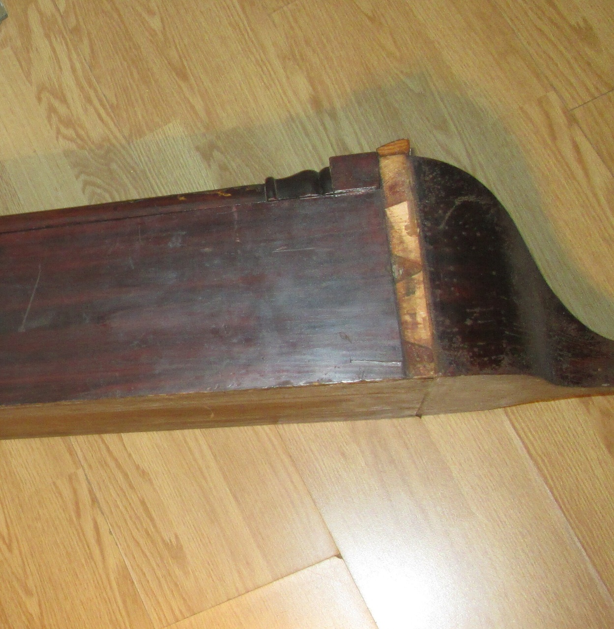

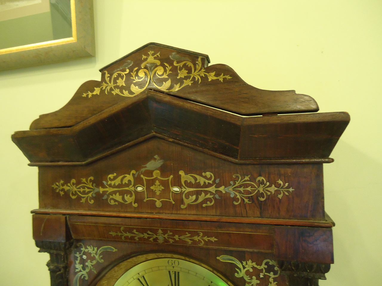

Сообщение от Skap Посмотреть сообщение
Олег ,спасибо за подсказки,обязательно доработаю.Маятник был неоднократно переделан у предыдущих владельцев,буду исправлять. А нижняя трапецивидная раскладка тоже великовата это где?...
Так, по порядку:
Юр, во-первых, вот близнец твоего механизма нашелся. Тут и маятник видно как должен быть собран. Тебе надо просто линзу поднять немного.
Навершие по ширине должно равняться ширине каркаса корпуса, а не ширине верхнего плинтуса.
Трапециевидная раскладка (плинтус?) внизу обычно в верхней части имеет ширину 4 мм, в нижней части 6, высота ее около 18-20мм.

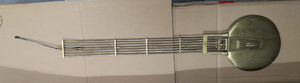

Может ему просто длины маятника не хватает, поэтому так и сделали?
  #2650
Старый 06.09.2021, 12:42
Аватар для Oled
Oled Oled вне форума
Регистрация: 27.12.2008
Сообщений: 11,249
Сказал(а) спасибо: 9,198
Поблагодарили 13,761 раз(а) в 6,569 сообщениях
Скорее всего. У этого типа маятника при регулировке поднимается и пускается весь набор вместе с линзой, линза и ее лира жестко закреплены с набором. Судя по всему центральный прут был обломан и срощен, что привело к его укорочению.
