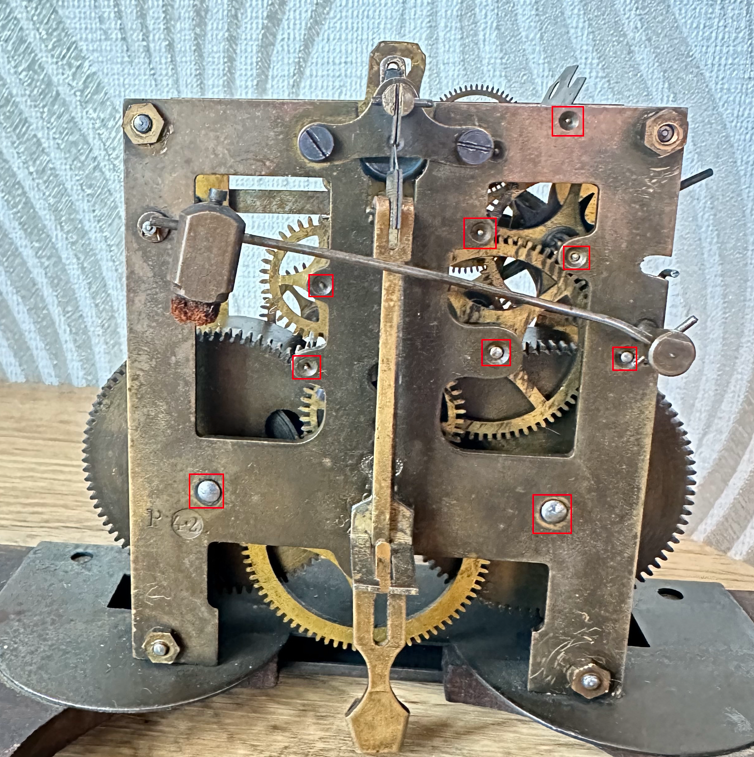

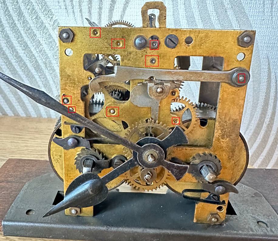

Подскажите пожалуйста чем лучше смазать? И на фото выделил места, конкретно их нужно смазать?
Сообщение от Oled Посмотреть сообщение
Любой механизм требует регулярной чистки и смазки, механические часы надо мыть и смазывать раз в 5 лет.
А еще, если механизм вынимался, то при установке обратно потребуется, возможно, выставлять ровность хода (чтобы тик и так были одинаковыми). В этом механизме GB применена система автоматического выставления хода, для этого надо маятник по идее просто посильнее качнуть в сторону.
Та уже что только не пробовал, и слабее и сильнее качать, не получается один раз вышло, шли пол часа и остановились

На первом фото верхняя правая гайка не затянута, попробуйте исправить.
А что касается смазки нужно сначала тщательно промыть и почистить ВЕСЬ механизм.

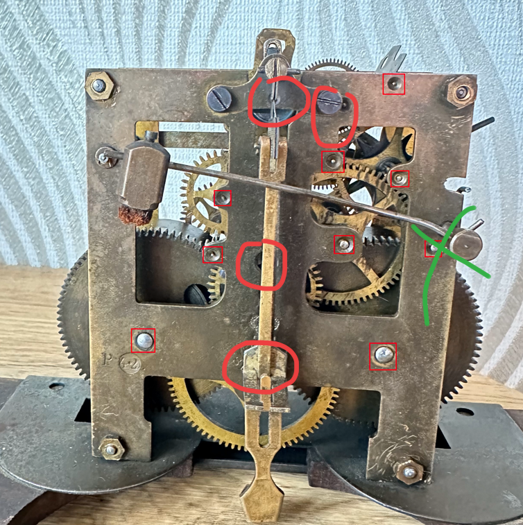

Механизмы такого типа можно смазать автос интетикой. Зелёным зачеркнул где не надо и добавил красных кружков. Ещё надо смазать палеты анкерной вилки. Но без разборки это не правильно тк надо ещё и пружины барабанов смазать

Здравствуйте. Там где зачеркнули зеленым не надо смазывать или категорически нельзя? Спасибо

Сообщение от Vita0865 Посмотреть сообщение
Там нет необходимости смазывать. В этих местах нагрузки нет, постоянного вращения нет. И, после загустевания смазки, эти рычаги перестанут работать. Те смазка там только навредит.
Смазывать только цапфы осей, что вращаются в платинах, палеты анкерной скобы, пружины барабанов, храповые колеса.

Сообщение от arhistratig Посмотреть сообщение
Я бы не был столь категоричен. Я указанные места тоже смазываю и ничего не перестаёт работать до следующего обслуживания механизма. Согласен, что у оси рычага боя скорости скольжения ничтожны. А вот у валов молоточков и скорости скольжения, и нагрузки сравнимы с многими валами колёс. И фаски-"маслёнки" в отверстиях для них есть, даже на фото видны. Значит, надо их смазывать.

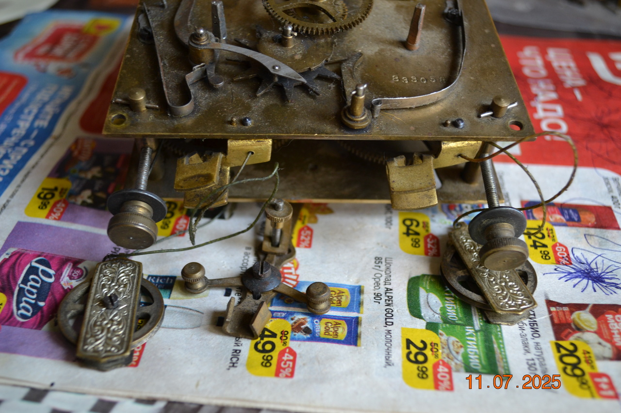

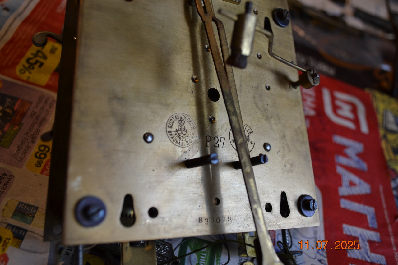

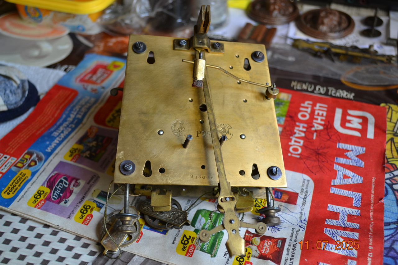

Странный жильный механизм.
Здравствуйте, мастера часовых дел и знатоки.
Помогите, если есть информация.
Попался механизм жильных часов GB. Все бы ничего, но маркировка набита P27.
Это шутка может такая на заводе была: в гигантский корпус поставить маятник 27 см?
Не могу понять. Или ошибочно на этой партии пробили?
Встречались такие недоразумения у кого-нибудь?
Благодарим заранее.
