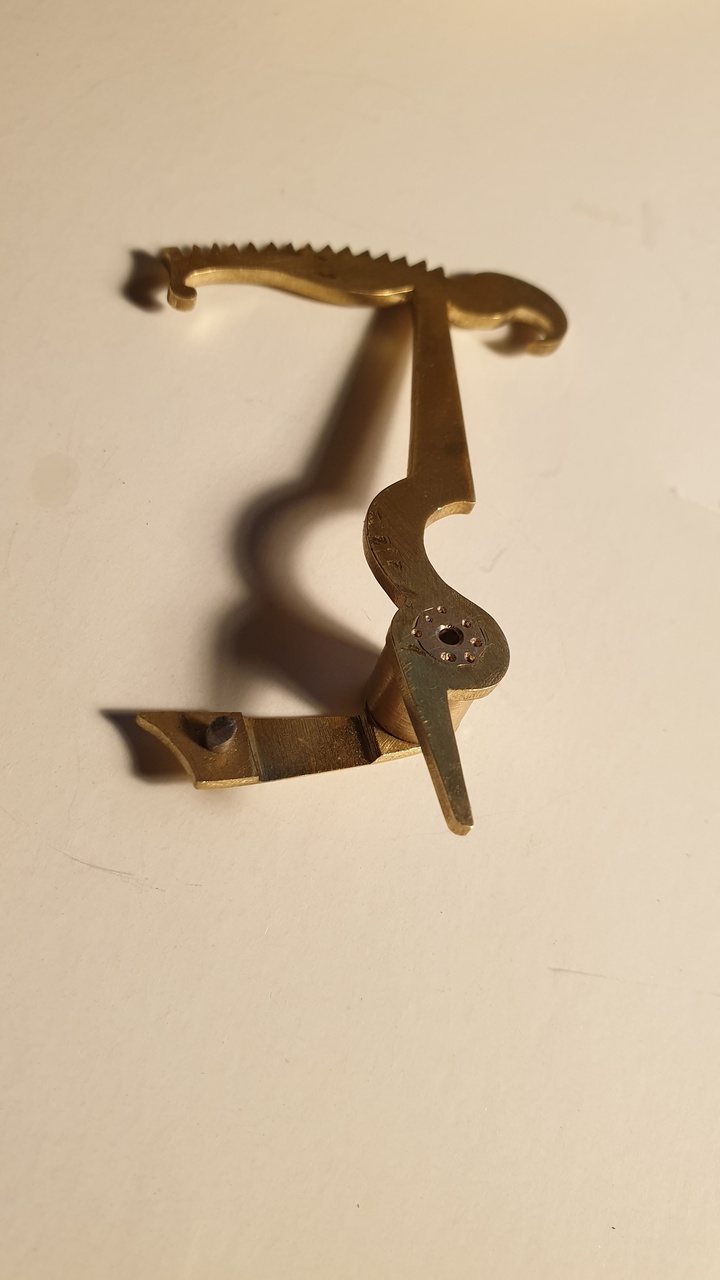

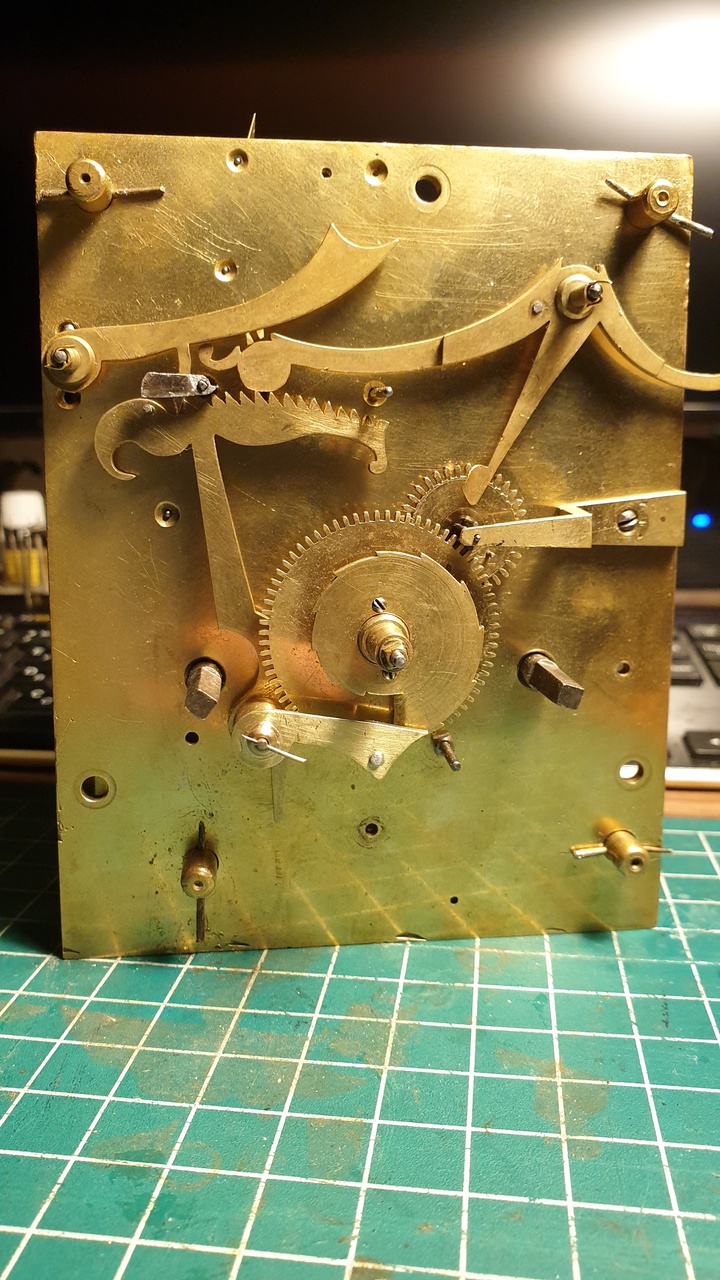

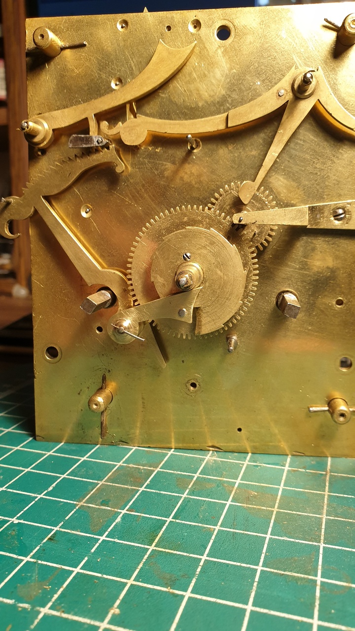

Владимир, мне кажется, мастер, создавший такой шедевральный спусковой рычаг (коллеги, обратите на него внимание, это не обычный рычаг, а настоящее художественное произведение с выборкой в местах "суставов" и пр.!) не мог сделать такую страшненькую рейку... Думаю, она была под стать остальным рычагам, т.е. была очень стильной. Самый простой способ, конечно же, скопировать форму с имеющихся механизмов
В общем взяв в руки ручной лазерный бластер, в простонародье лобзик, и спроектировав нужный разбег зубьев в программе, сваял вот такую гребенку. Не шедевр конечно, но вполне терпимо на мой взгляд. Главное работает правильно, и смотрится вроде гармонично.

Володя, привет! Шедевр, шедевр, красота!

Не шедевр конечно,
Не стоит скромничать !
Если не знать,что это восстановленный элемент, то при взгляде на фото
об этом ни когда не догадаешься.

Спасибо Коллеги!! уговорили, пусть будет шедевр...

Отличная работа! но штифт для остановки черпала, нужно поставить

Штифт само собой, поздно закончил вчера, до штифта руки не дошли. там даже накернено под него.

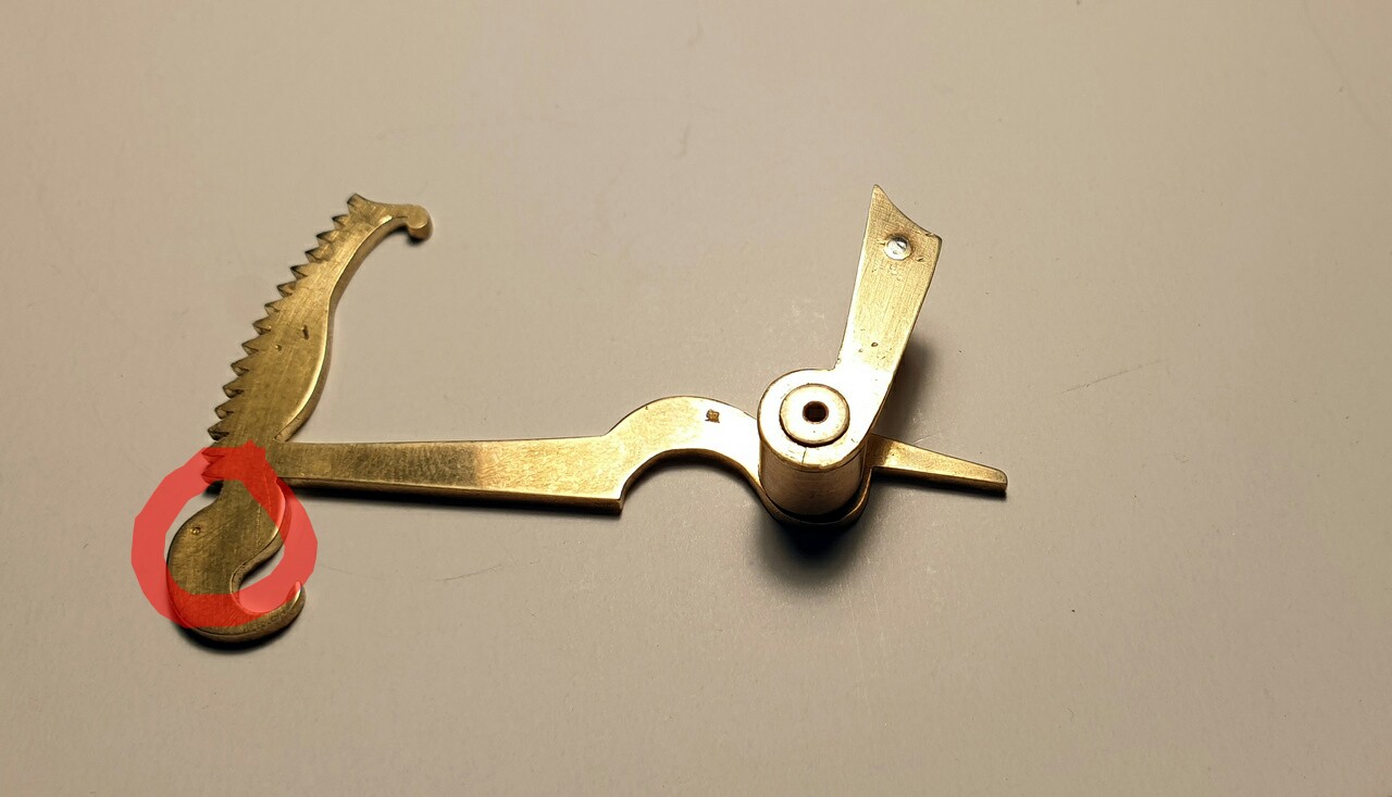

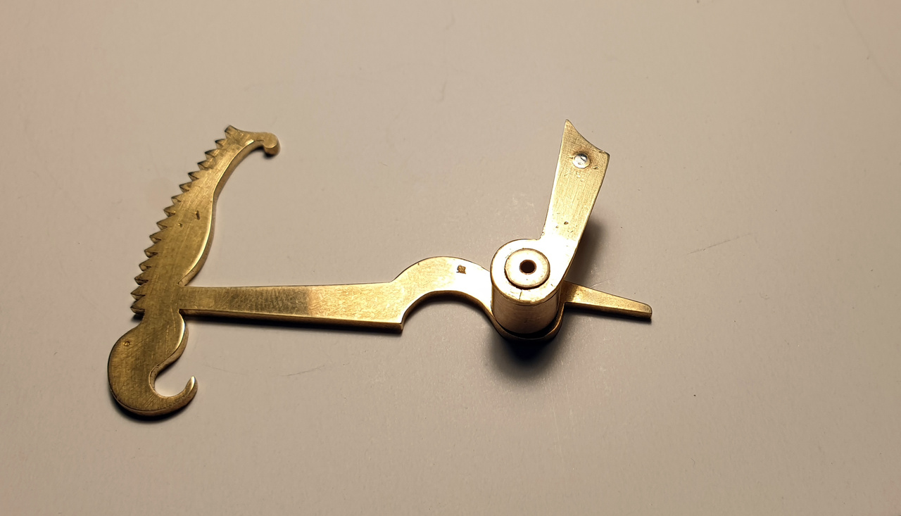

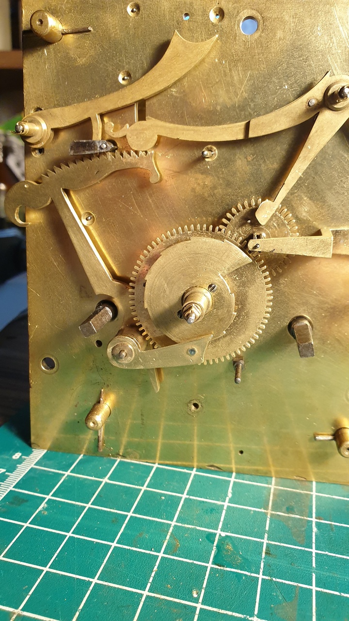

В общем век живи, век учись.
Первый вариант рычага на улитку был неудачным. Из за отсутствия ограничителя вылета гребенки, при переводе стрелок она вылетала дальше чем положено и в зацепление не входила.
Посмотрел как эта система работает в другом похожем механизме, переделал рычажок как надо, теперь он упирается в шестерню часовой стрелки и гребенка остается в зацеплении. И по стилю теперь гармонирует с верхним рычагом.

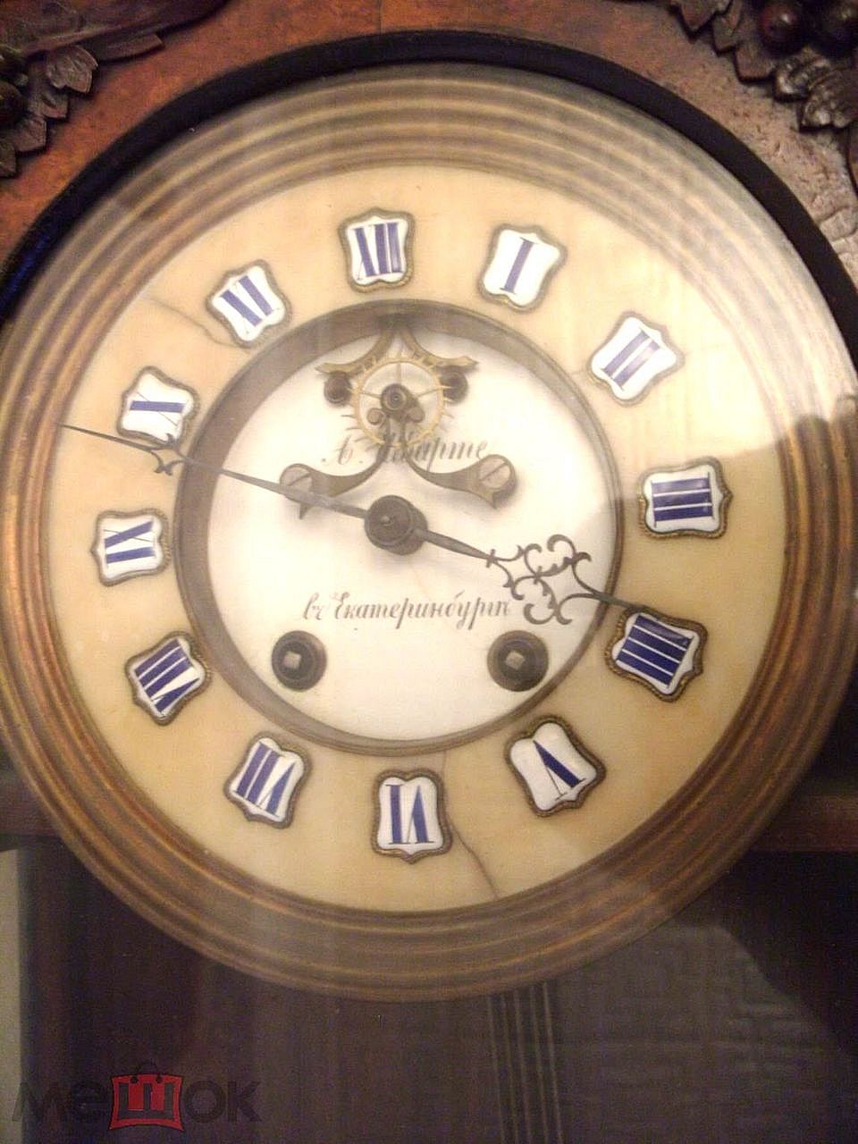

Часы А.Шварте в Екатеринбурге на Мешке.
