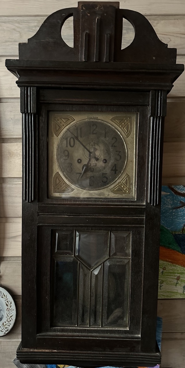

Подскажите пожалуйста, +- каких годов часы?
Здравствуйте, добро пожаловать на форум!
Примерно 1908-1914 гг. Модель с похожим циферблатом нашлась в каталоге 1912 года, но корпус у нее другой.

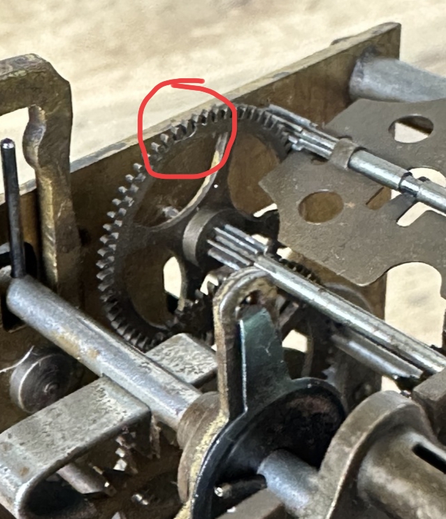

Не подскажите как настроить их ход? Регулирую, 2 минуты поработают и останавливаются
Их нужно не регулировать, а как минимум почистить и смазать.

Почистить? Имеете ввиду полностью разобрать?
Совершенно верно. Разобрать, почистить, помыть, устранить выработку, а она наверняка есть.Проверить все зубья на шестернях на предмет погнутости,судя по имплантам, когда то возможено был БУМ. Собрать, помазать а уж потом регулировать.

Дело в том что они шли, в принципе +- более менее нормально, пока в негодность не пришел Пендельфедер. Понял, спасибо будем думать...
