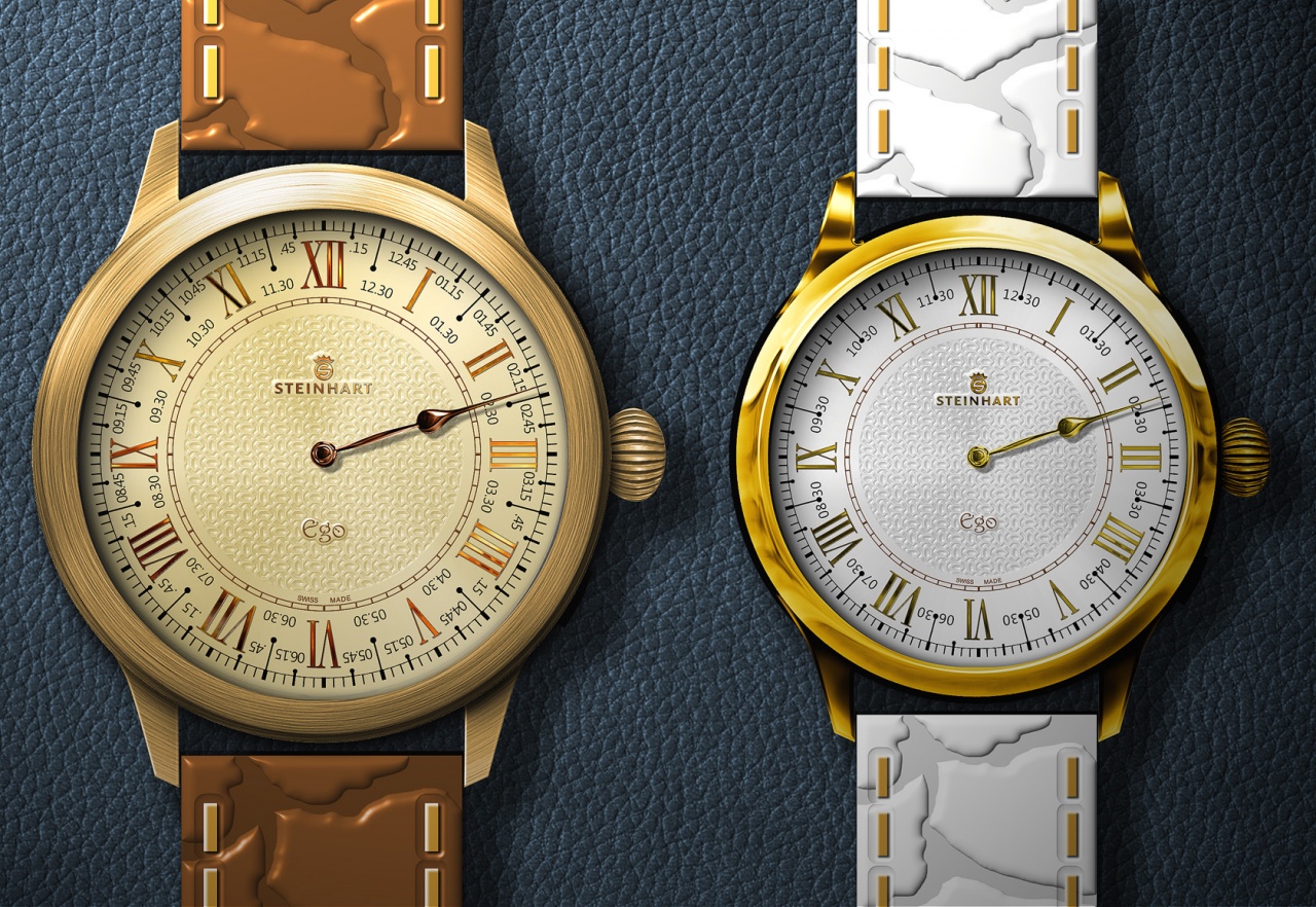

Мне кажется.. или нет, сдается мне.. или да, предположу что:
что между метками 02.15 и 02.30, например, может быть два мелких деления(а не четыре, как сейчас),
т.е. разделено расстояние на циферблате может быть на три временных отрезка(а не на пять, как сейчас),
что в результате даст возможность без сложных математических расчетов получить метки со значениями
02.20 и 02.25,например(а не 02.18, 02.21, 02.24 и 02.27, как сейчас),
что в свою очередь позволит, при взгляде на часы, без колебаний определить время с точностью до 5 минут,
или, подключив фантазию, даже до 2,5 минут, но главное - без колебаний и расчетов

Ну это можно, просто цена деления будет не 3 а 5 минут. Встречаются оба варианта. Я думал для точности взять меньшее, но действительно надо "включать" мозги, для подсчётов. Но может это и хорошо? Склероза не будет
Вон на бинарных часах ещё хлеще
PS Можно на дамских применить – разряжать, так разряжать.

Цена деления - 5 минут
Перекроил мин. метки на другую цену — 5 мин. Всё-таки так более просто считать, хоть и менее точно. Сомневаюсь, что надо добавить в мин. еще по делению 2,5 мин (странное число), а добавить по 1 мин, уж точно не выйдет — мелко до сюрреализма, и не напечатать такие метки.
Ну вот можете посмотреть на результат
