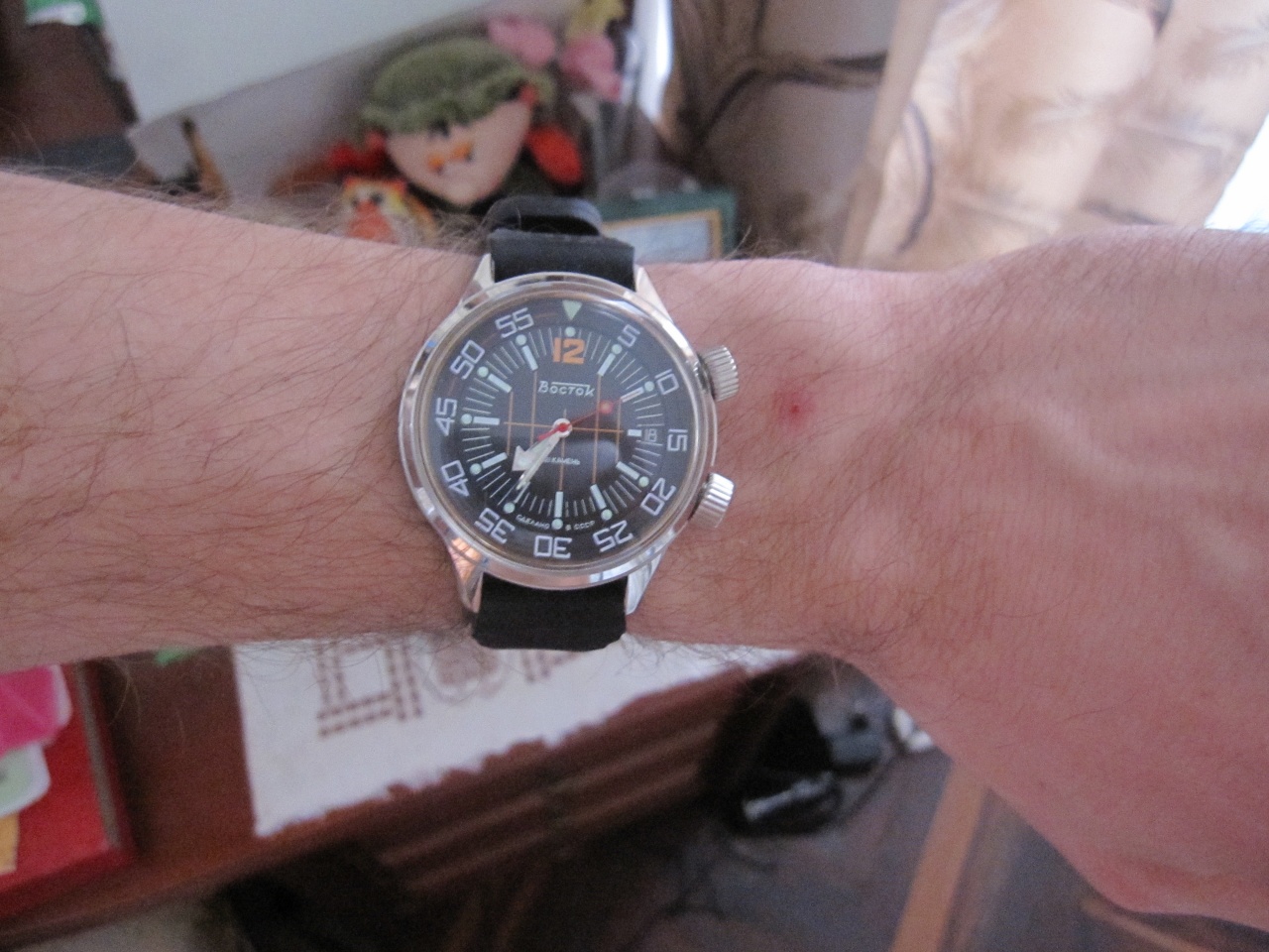

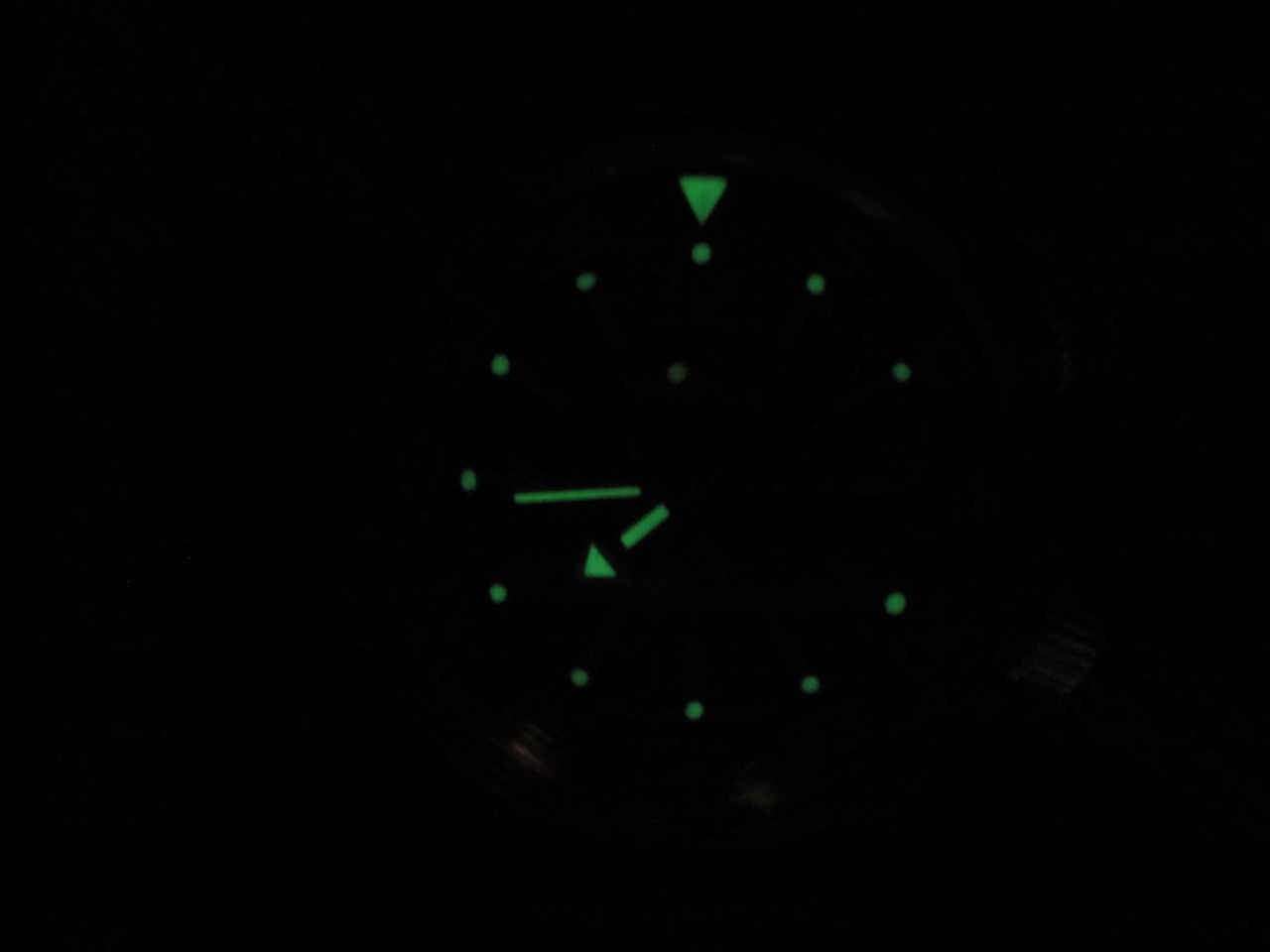

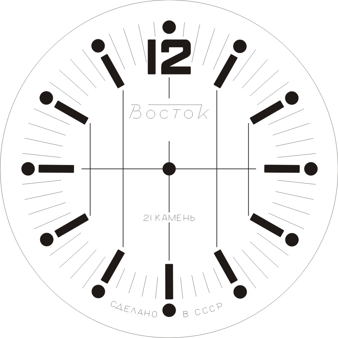

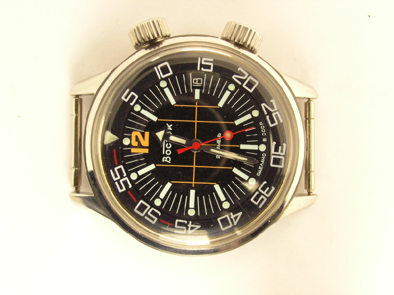

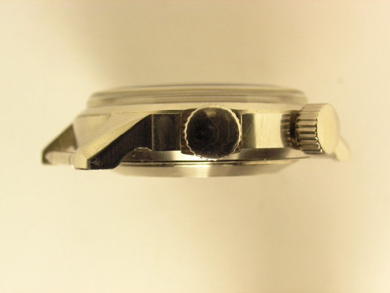

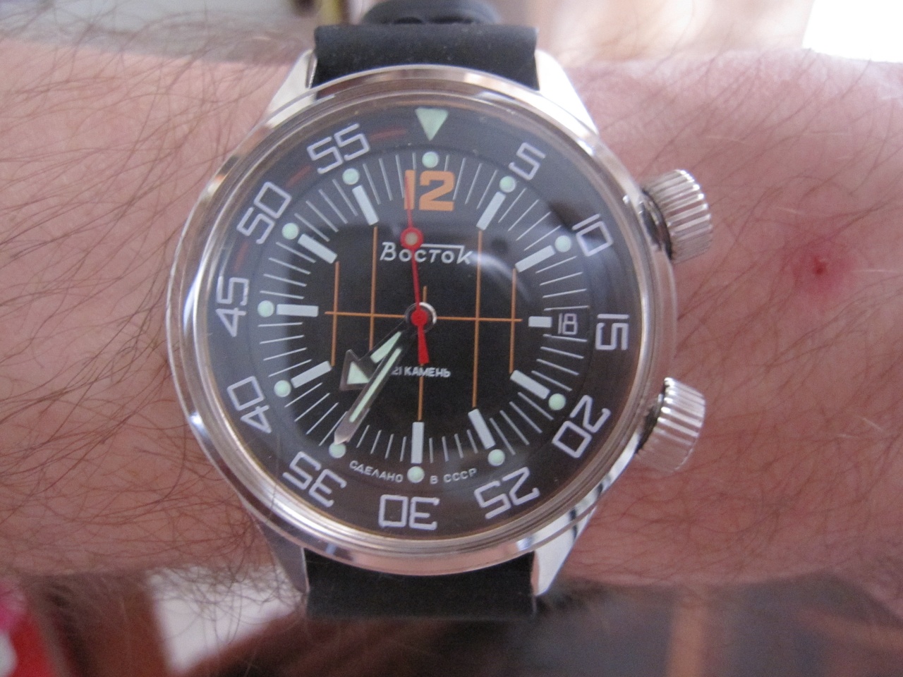

две головы...

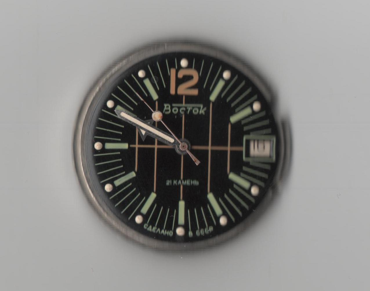

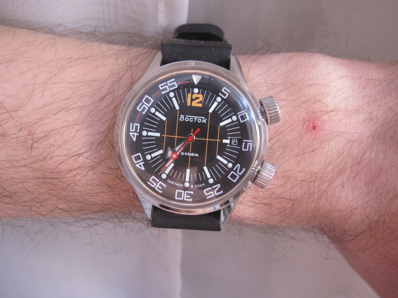

Вот, закончилась моя эпопея с двухголовой Амфибией. Предыстория такова: купил нулёвый корпус со всей фурнитурой. Судя по всему его даже не открывали. Механизм у меня был. А вот цифер пришлось делать в Центре реставрации часов. Работа:отсканировать, сделать матрицы, перепаять ножки, отпечатать изображение (5 цветов!).Цвета:
1.основа чёрный.
2.оранжевыя цифра 12 и такие же линии в центре.
3.белые надписи "Восток" и "сделано в СССР".
4.зелёные часовые и минутные метки. (цвет получился нежно-зелёный, но на фото выглядит белым как я ни старался)
5.люминофор - тоже считается как нанесение краски. Горит ярко, но опять же фото у меня плохое получилось)
Кто разбирается , поймёт что работа непростая - запросто может уйти рабочий день на это. Цвета наносятся не сразу одним махом, а поэтапно каждый цвет. При этом нужно чтоб каждый раз всё точно совпадало...
На снимках: оригинал предоставленный нашим уважаемым модератором Дмитрием. Оч. ему благодарен! С оригинала и делался скан. Ну и фото сделаное Центром реставрации и мной.
Т.к. цифер не оригинал, то я позволил себе маленькую шалость - исключить рамку окошка календаря и сделать календарный диск чёрным.
