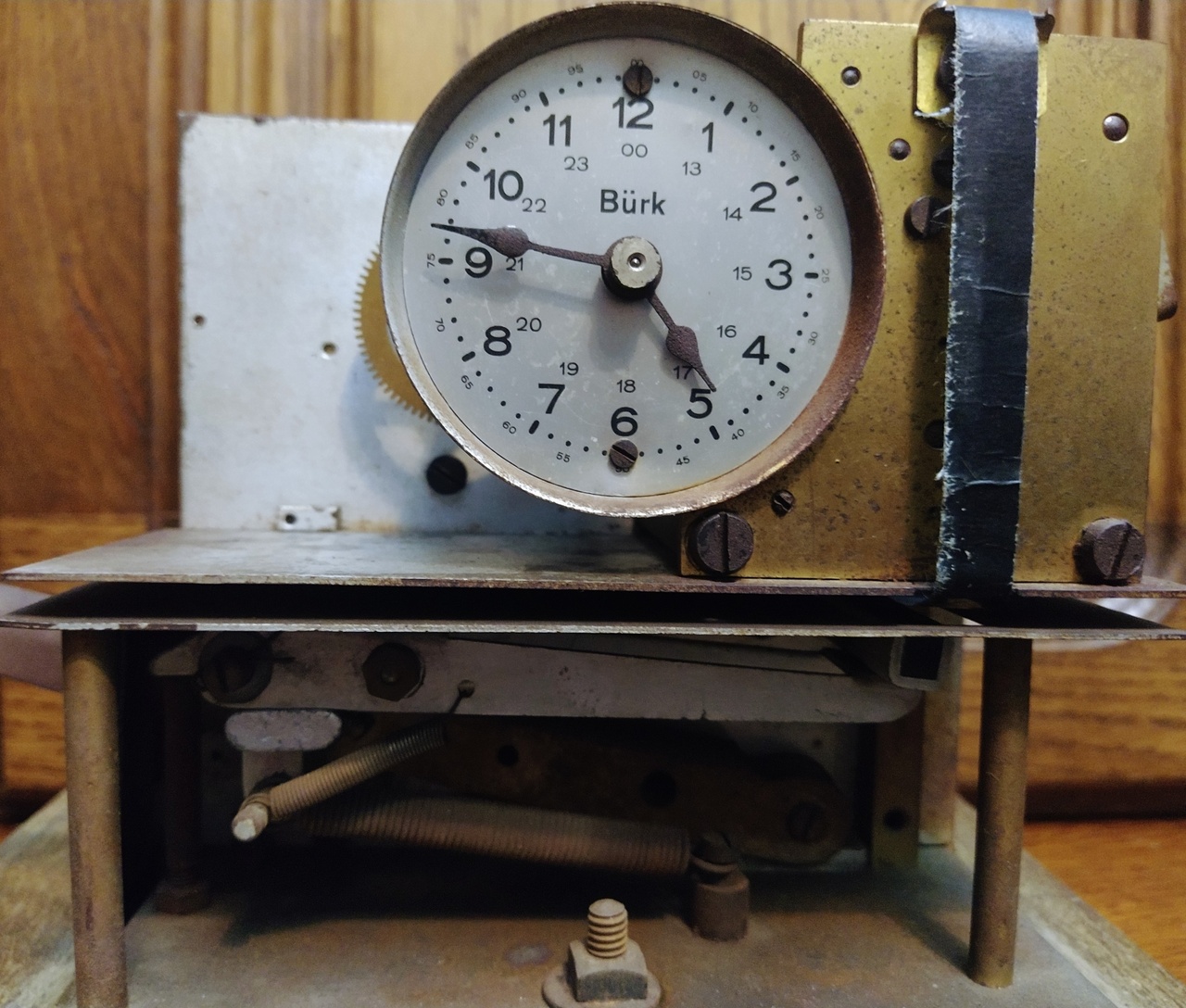

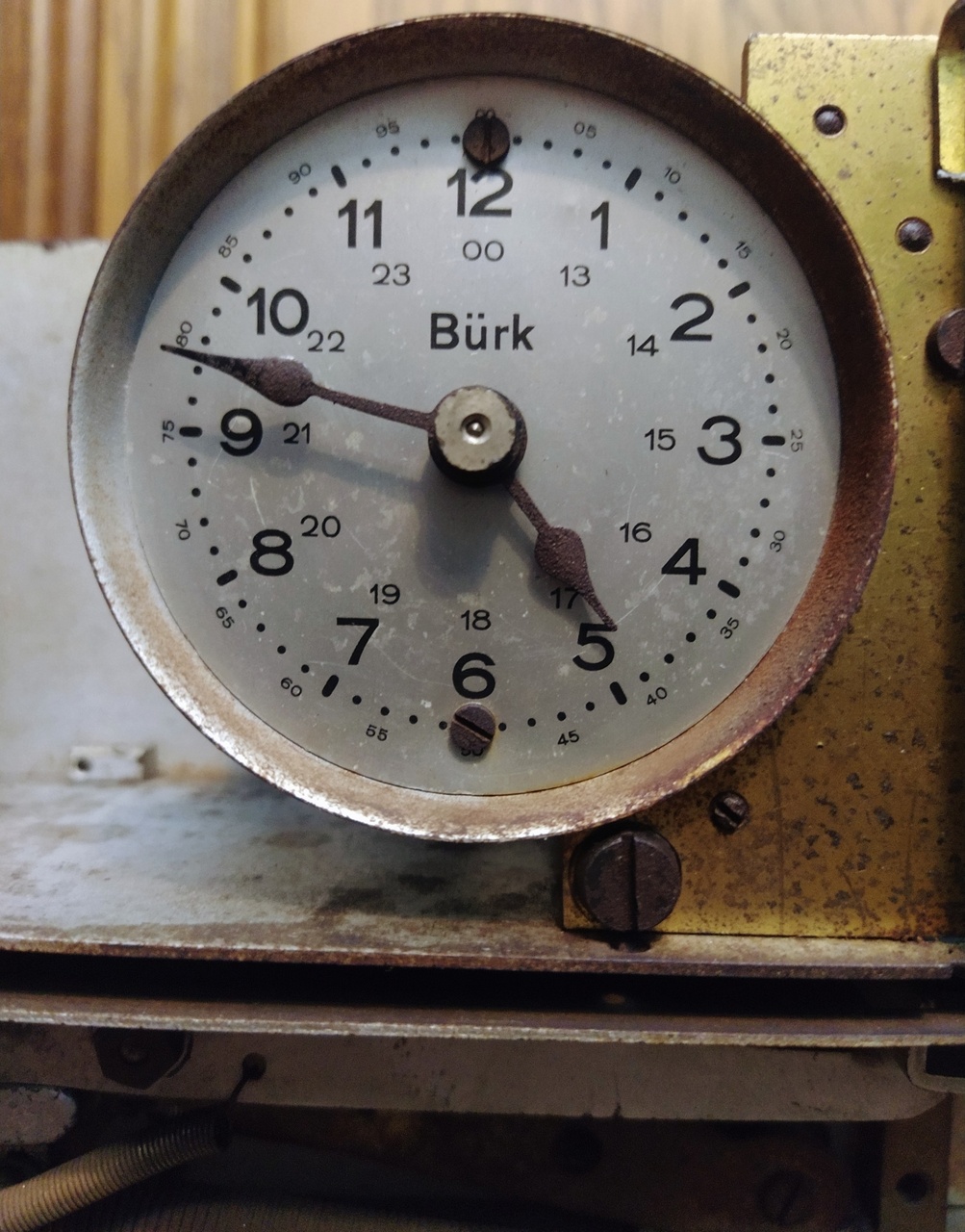

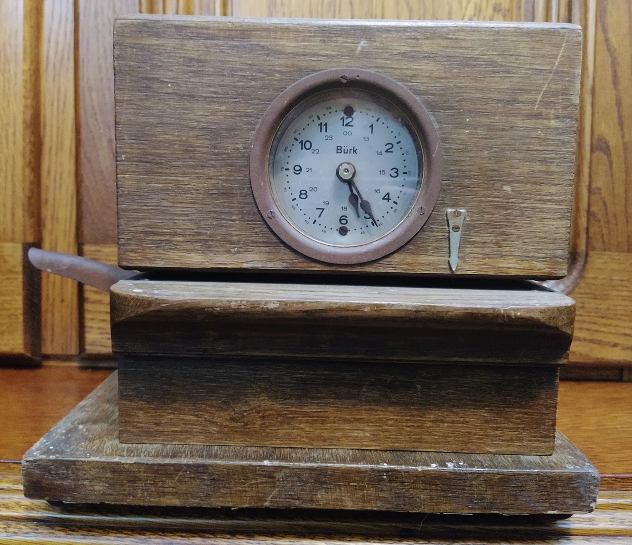

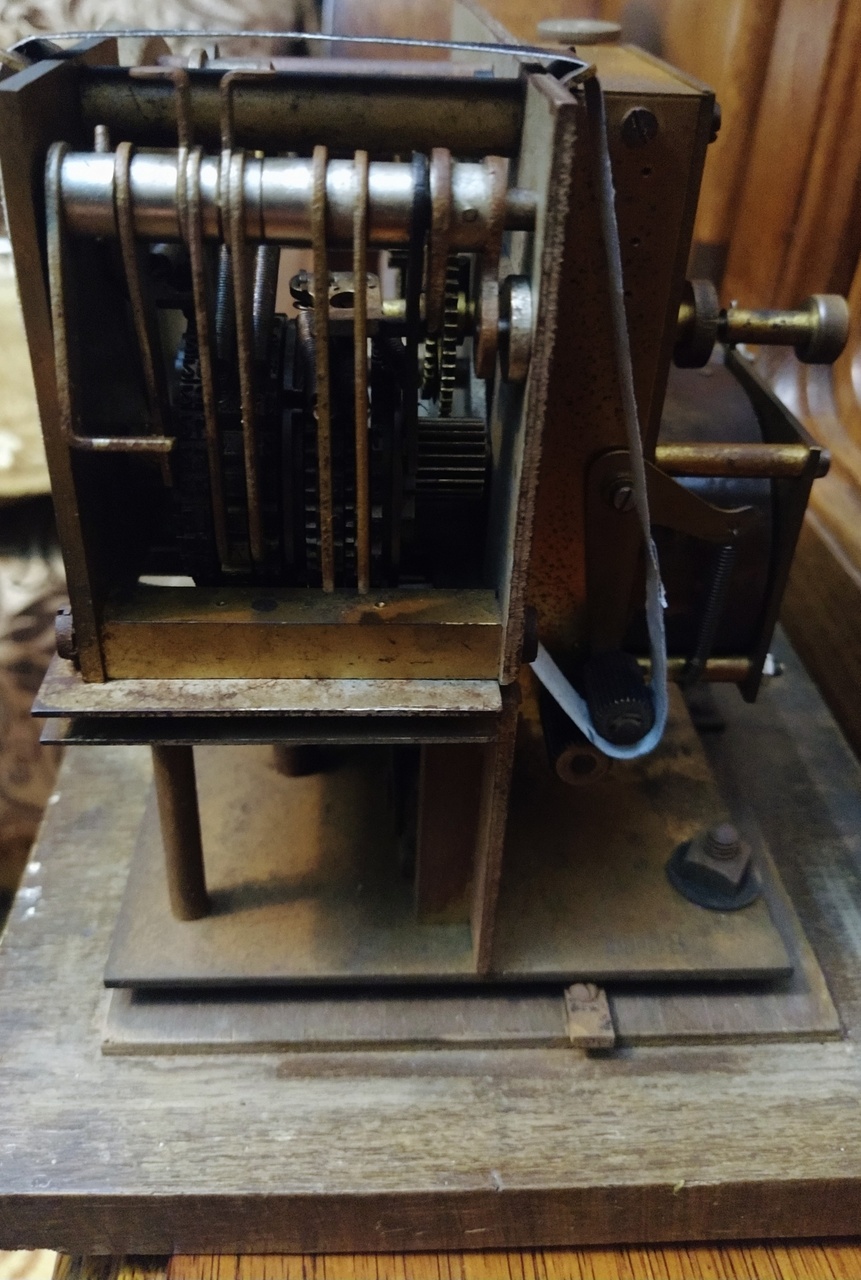

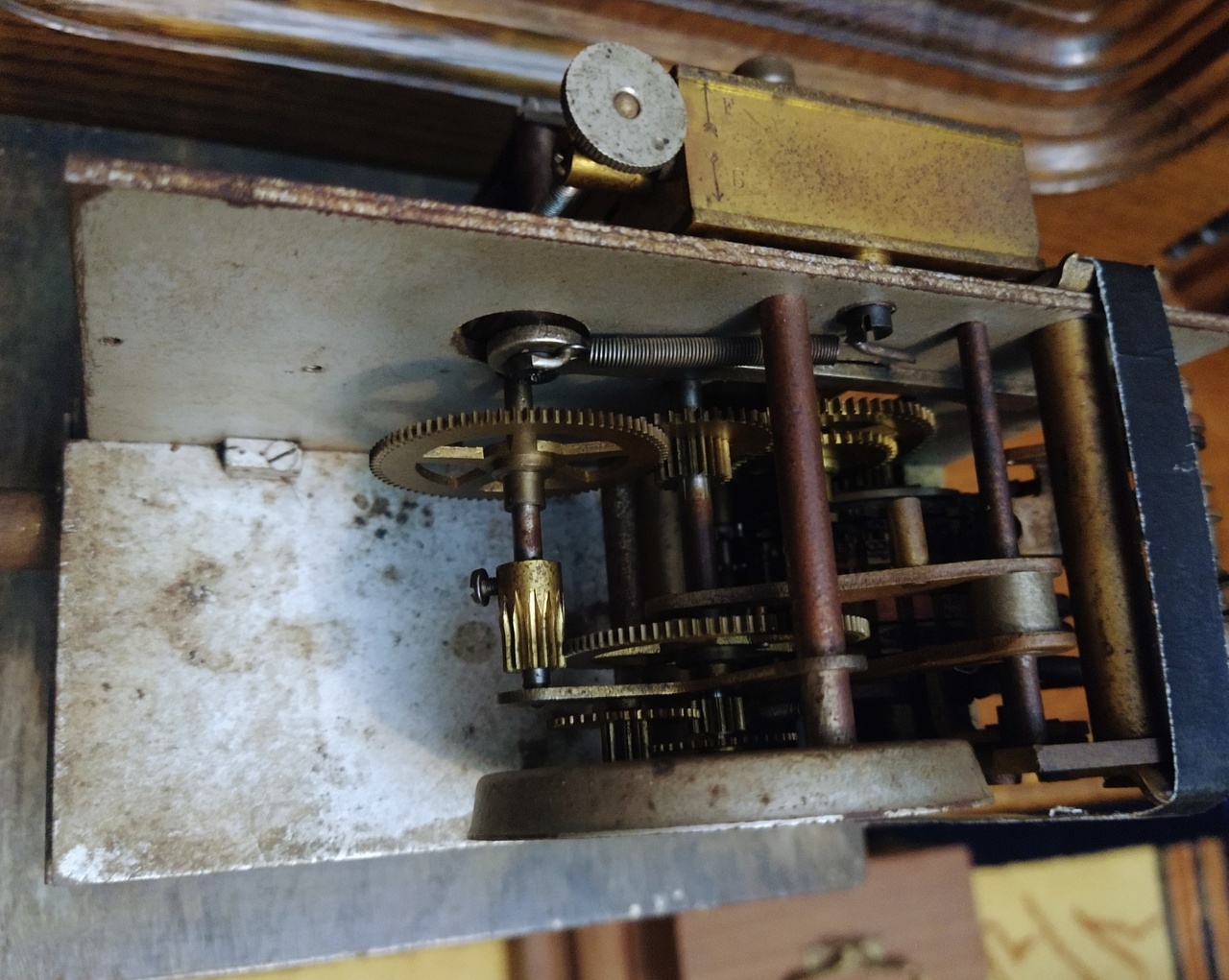

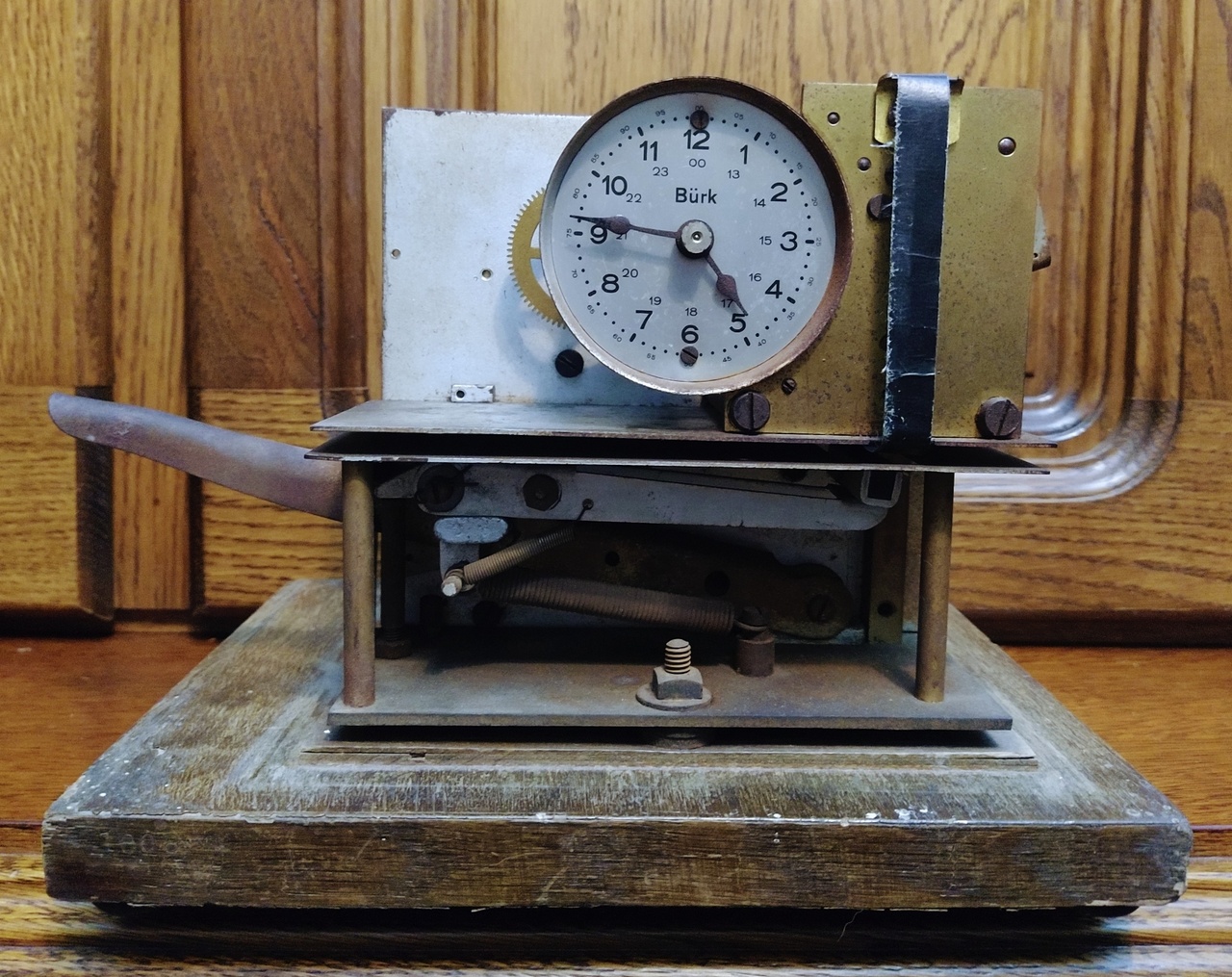

Часы с отбиванием даты и времени,Германия?
Прошу подсказать по часам.Часы в деревянном кофре,состояние очень хоршее,все работает,часы идут точно,даты ,которые могут отбивать часы с 37 года по 47,плюс два пустых места.Сам механизм работает отлично,замок запирания исправен,родной ключ.Ключ для завода в подборе.Кто изготовитель,примерная стоимость и ценность данного экземпляра.Заранее спасибо за ответы.

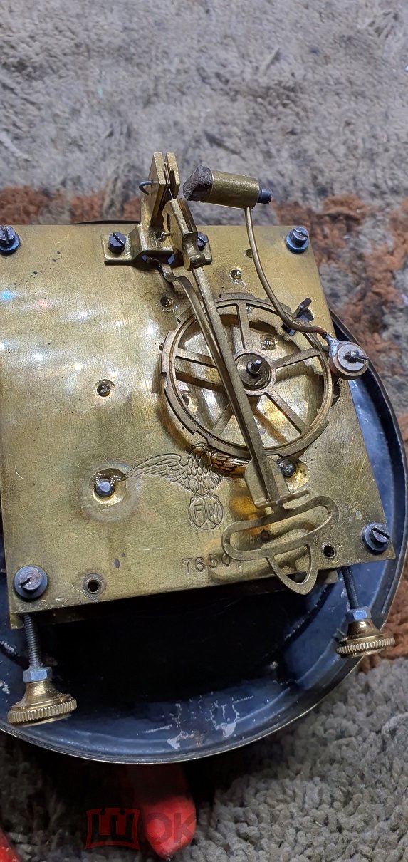

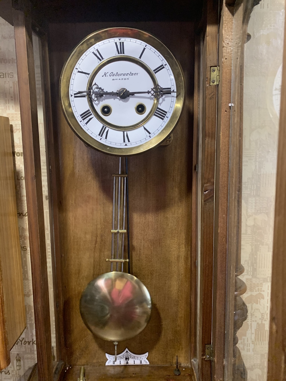

Никак не могу найти информацию о часах.

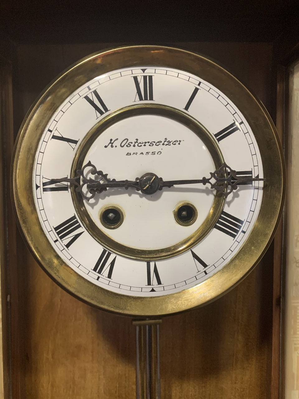

Здравствуйте! Никак не могу найти информацию о часах. Механизм, судя по клейму, является FMS периода 1888-1890 орёл с буквами F M). А самое интересное это надпись на циферблате : K. Ostersetzer.

Дополняю фото

Какую информацию вы хотите ещё найти? Производителя вы нашли. Механизм немецкий. Ostersetzer - или мастер, который изготавливал часы из готовых механизмов, или продавец, который специализируется на часах. Brasso - бывшее венгерское королевство, сейчас город Брасов в Румынии.

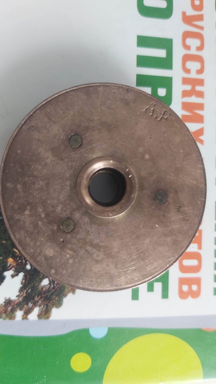

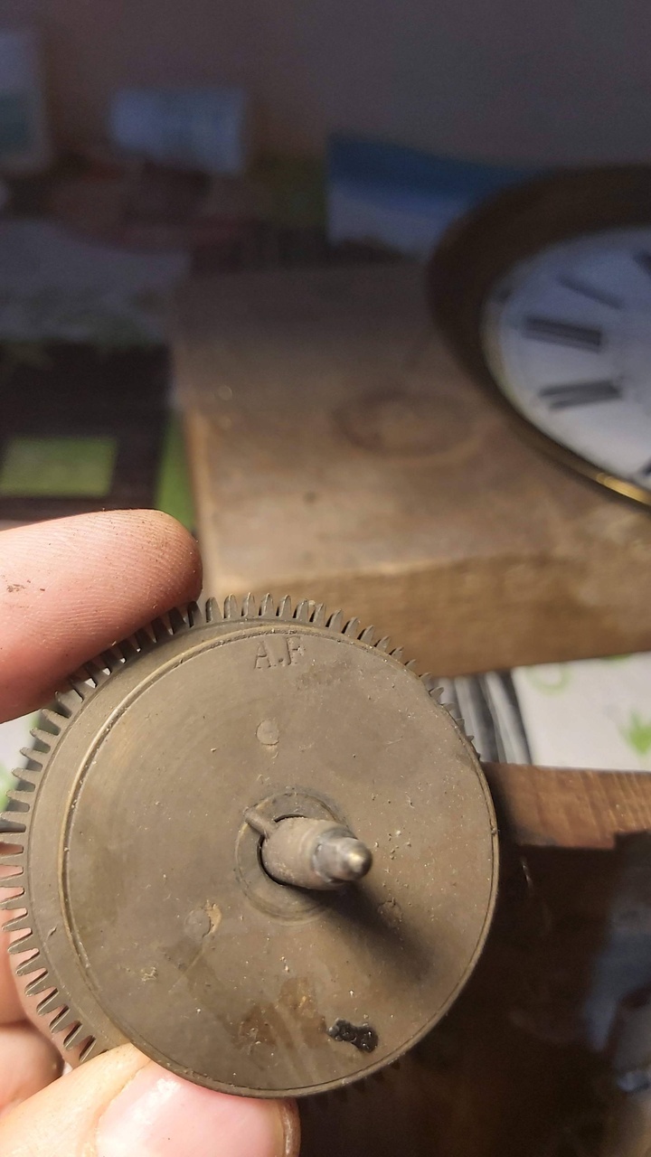

Доброго дня всем!

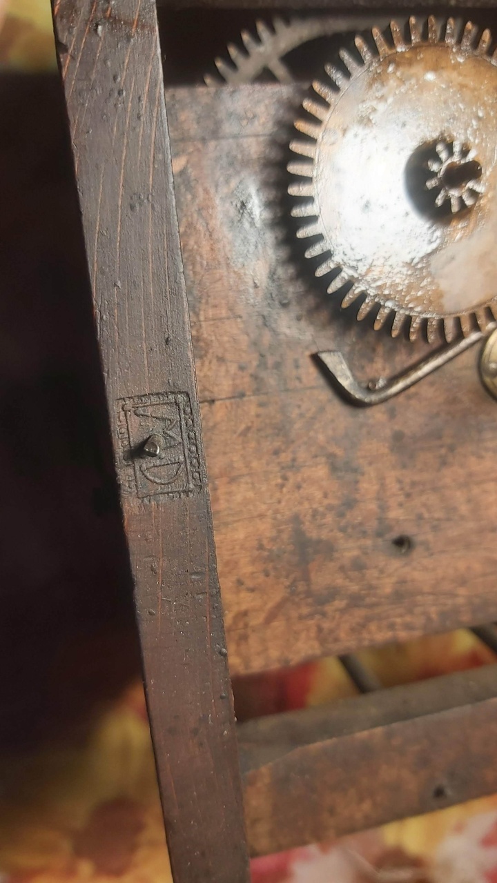

Прошу посмотреть на маркировку на 30-часовых ходиках. Может напомнит что то?..
Настораживает, что M и D латинские цифры 1000 и 500...
Уже вторые часы с буквами "AF" на барабанах, может быть тоже что то подскажет...

Сообщение от Alex2051 Посмотреть сообщение
Доброго дня всем!
Вложение 3179448
Вложение 3179450Вложение 3179451
А по ссылке с клеймом MG опознанный как Moser Gustav.
http://forum.watch.ru/showthread.php?t=403726&page=222

Сообщение от NA73 Посмотреть сообщение
Добрый день! Я полагаю, что часы произведены позже. Циферблат имеет признаки австрийского производства, а стержневые гонги начали использовать в 1899 году. Покажите, пож-та, фото механизма.

Фото механизма
Фото механизма
Спасибо! Это действительно австрийский филиал Mauthe.
Эту серию достаточно просто опознавать не только благодаря клейму без литеры S, но и легкоузнаваемому шрифту.
В моей базе данных первый механизм с этим клеймом 59_136, чуть раньше первый стержневой гонг 53_629 (1899+), тогда ещё использовалось клеймо Victoria:

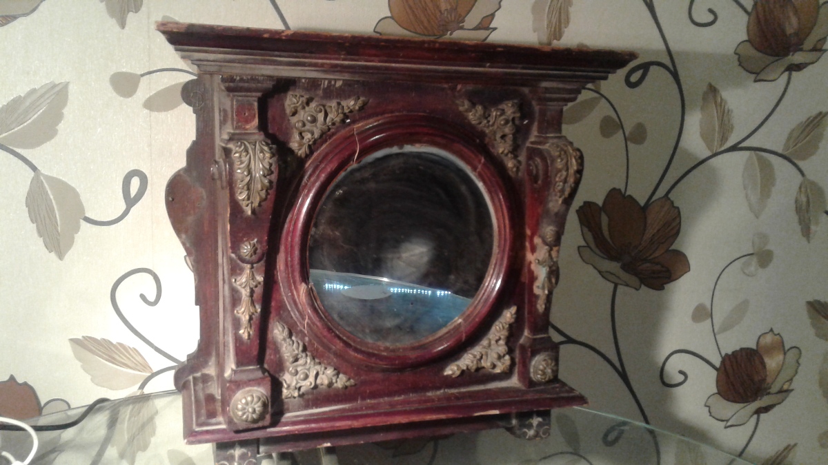

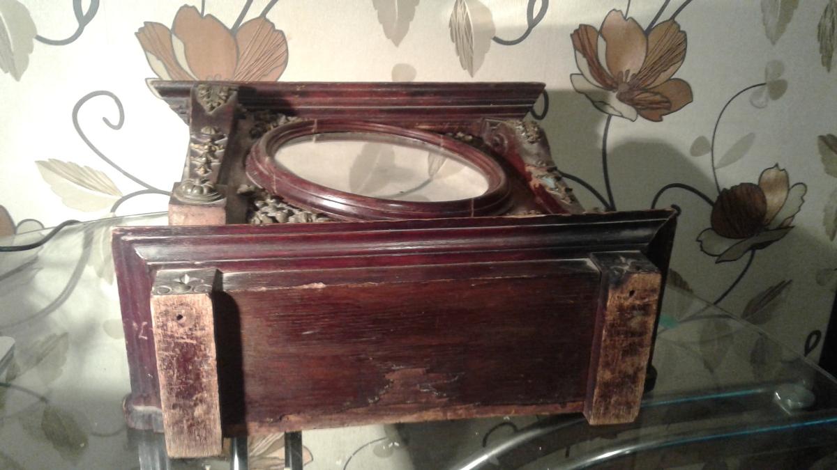

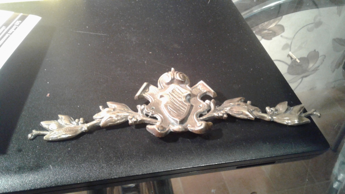

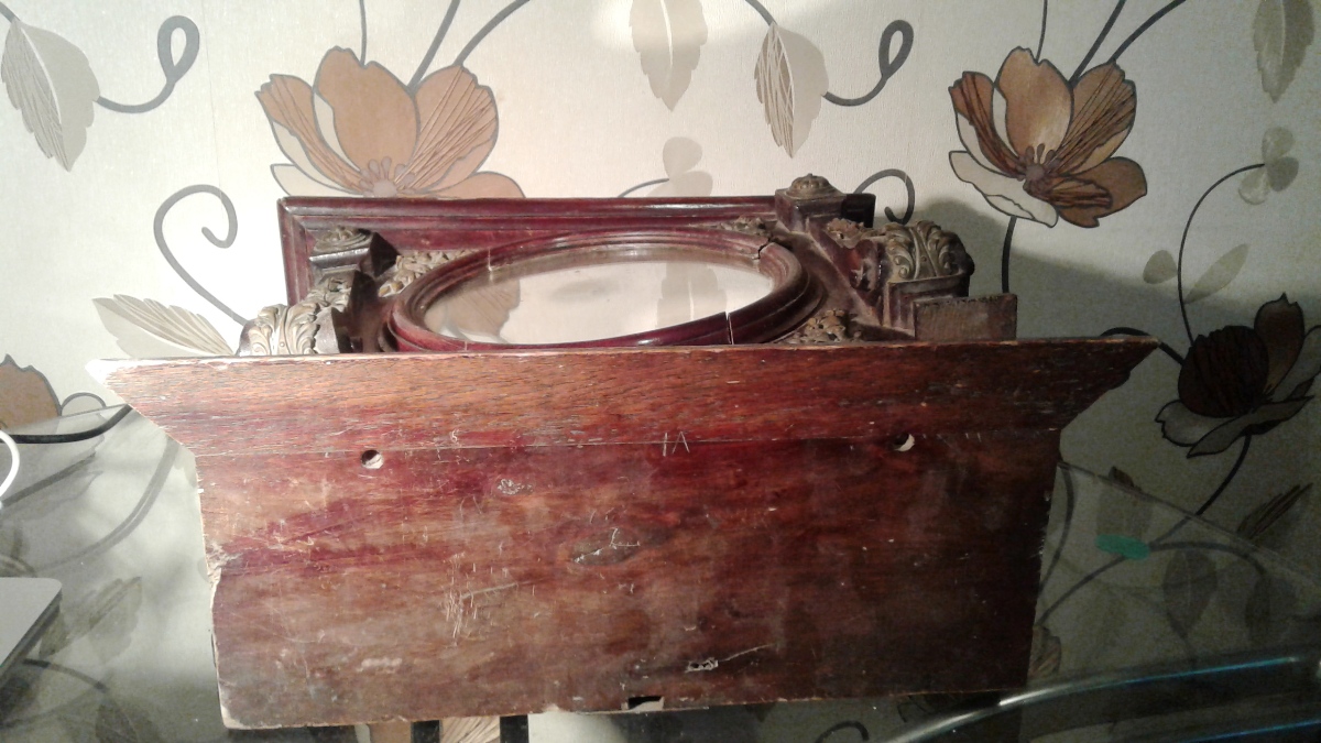

В дальнем углу антресоли найден клад, корпус от часов. Механизм утрачен. Корпус превращён тестем в шкафчик для бритья. Подскажите какой механизм искать для восстановления? Диаметр 190мм. Не встречал подобные не на авто не на мешке.
