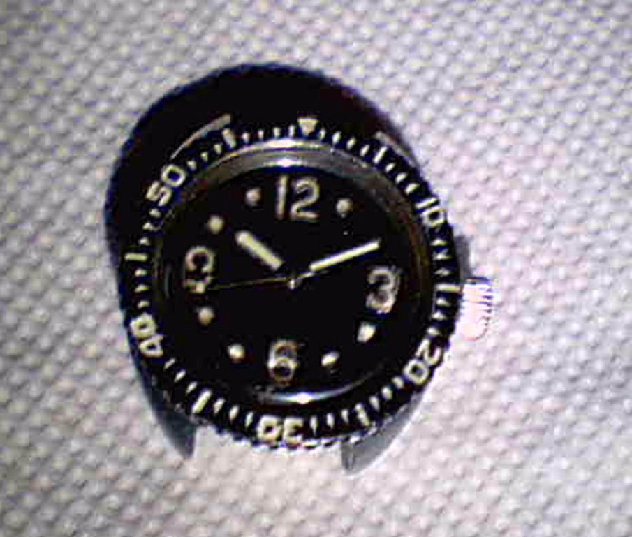

Сообщение от Strong Посмотреть сообщение
азимут,получилось очень неплохо!Только лишний люм (в данном случае со стрелок и с безеля) перед сборкой убирайте-будет ещё красивее
Спсибо Стас , за отзыв о моей работе . Но лишнего люма на стрелках нет , это засветка , то есть свечение от меток и стрелок попадает на безель и создаётся впечатление что безель обсыпан люминофором.
С Уважением Дмитрий . http://forum.watch.ru/album.php?u=11901

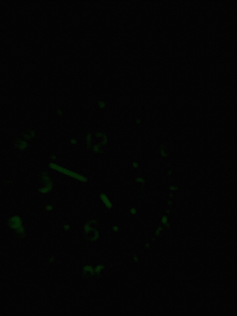

вот эти светят так.хотя в наличии есть фонящяя С/М но чётая я очкую
Название: 2012-02-11 00-20-54.250.jpg
ID:	368985   Нажмите на изображение для увеличения
