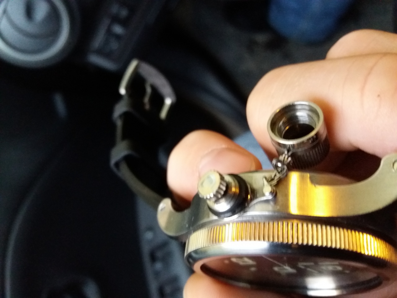

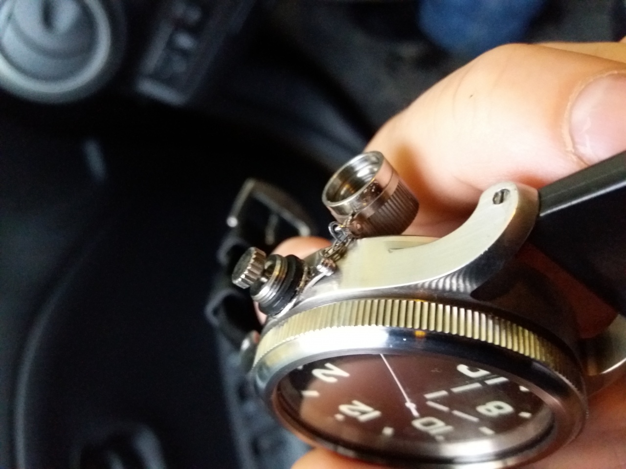

Сообщение от James Посмотреть сообщение
Удивляет что отвечают с уверенностью форумчане даже не державшие Вололазные в руках и не знающие компоненты фурнитуры корпуса.
Хорошо что Vadimzlat наконец ответил.
В колпачке 195чс прокладок нет. У часов с минеральным стеклом глубина 100 метров.
У часов с сапфировым стеклом глубина разная: 200 метров, 400 метров, 700 метров. Зависит от стекла. Какое стекло стоит в ваших часах я не знаю. Почему вы задали этот вопрос? В пасспорте к часам написана глубине погружения.
Может вы покупали часы с рук и без пасспорта?
Ничего удивительного. Если нету постпродажной поддержки производителя/продавца, то приходится нам гадать по фото.
Я видел фото часов современного производства с прокладкой в колпачке, поэтому и решил, о чем и написал. Поведайте тогда, за счёт чего там обеспечивается герметичность? Внутренняя трубочка колпачка упирается во втулку вокруг оси заводной головки?

Сообщение от Javier Посмотреть сообщение
Удивляет, что отвечают с уверенностью (с)
Судя по всему, часы покупались в смирсе и документы в наличии. А вот отсутствие прокладки в колпачке вряд ли описано в документации, вопрос вполне нормальный. Я бы ждал что она там есть, как любой.
Теперь я научился различать минеральное и сапфировое стекло. Я убежден, что часы действительно оснащены сапфиром.
Теперь мне нравится чистый сапфир, он мне нравится больше, чем синее тонированное стекло. В 1967 году.

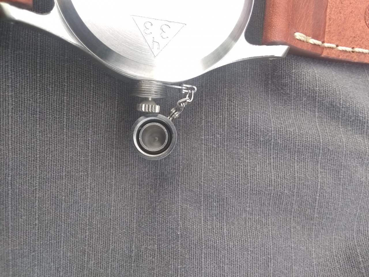

Это точно!
Я имел ввиду не прокладки а глубину погружения. Ну да вроде всё разрулилось.
Сообщение от EvgeniiR Посмотреть сообщение
По фото всё понятео. Ещё одна толстая прокладка находится внутри футора на который накручиваеться колпачок - она в небольшом углублении и охватывает заводной вал.
Постпродажная поддержка как раз есть и ещё какая! Всегда можно связаться с представителем завода Vadimzlat. Ни один вопрос не останеться без ответа. Если возник гарантийный случай или нечто подобное - на заводе всё исправят. Мало того будут высланы фото и или видео относительно манипкляций с вашими часами. Где ещё вы такое найдёте? Подобных подробных описаний что делают с вашими часами 99% производителей не используют, на что сетуют большинство любителей часов.

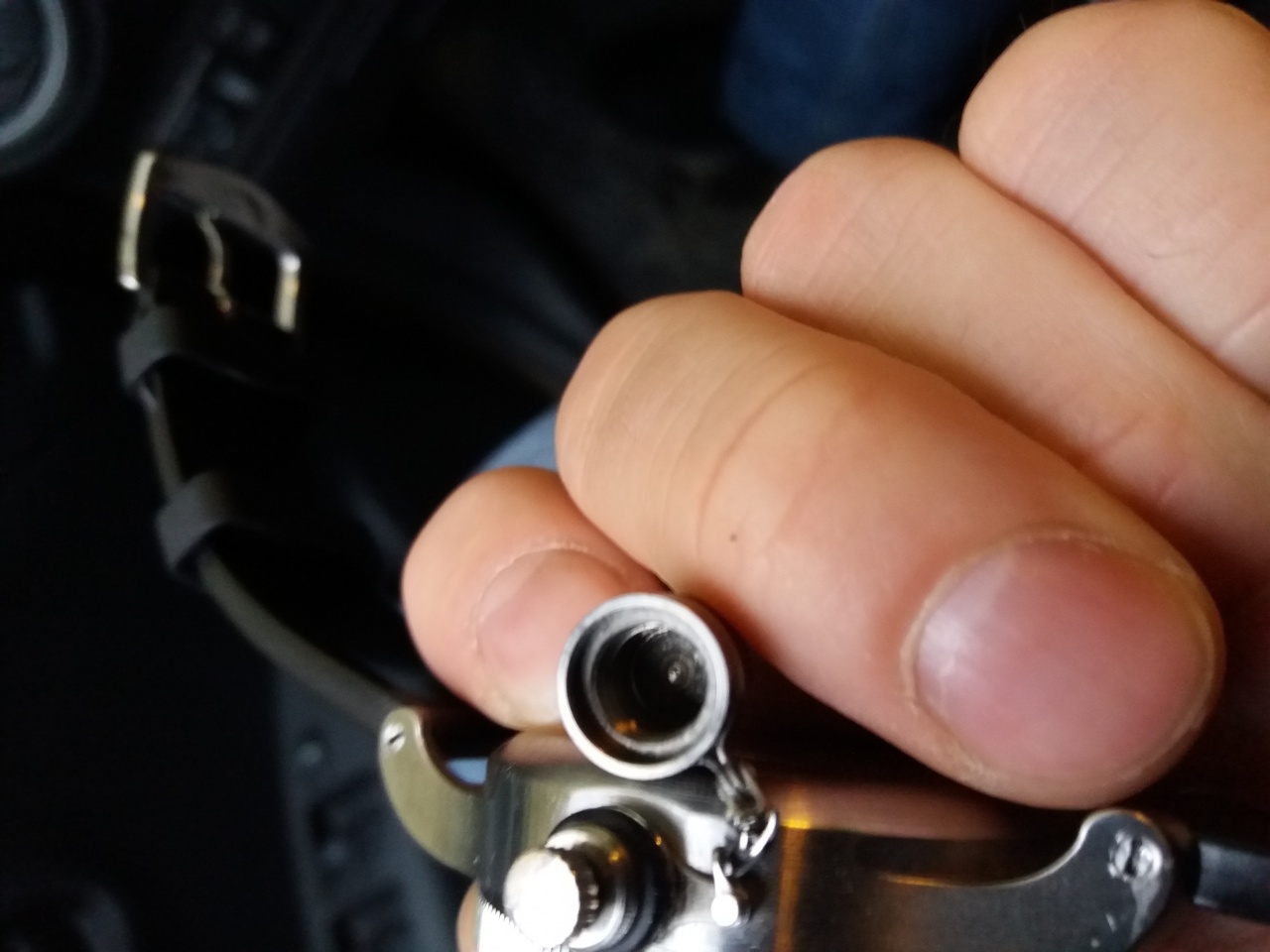

Я прошу прощения, если это лишний или тупой вопрос, может кто-нибудь объяснить, как часы предотвращают попадание воды через трубу коронного вала.
http://http://forum.watch.ru/attachment.php?
attachmentid=3016422&stc=1&d=1596566190

Сообщение от tokareva Посмотреть сообщение
Вопрос не тупой.
Внутри футора на который накручивается колпачок находится широкий сальник(прокладка) белого цвета. Этот сальник прижимает кольцо (или вторая стенка)которое находится внутри колпачка. Коряво объяснил но надеюсь будет понятно.

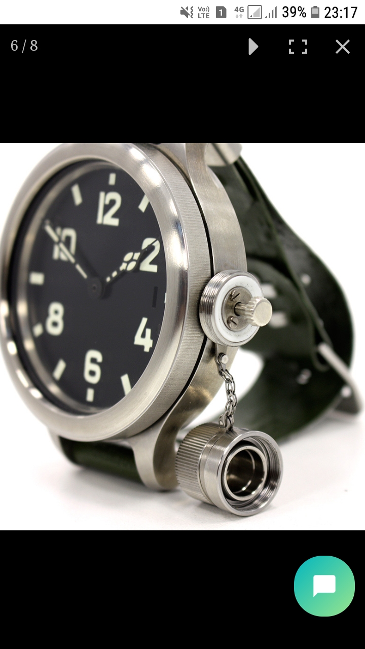

Вопрос не тупой.
Вот нашёл фото 292-х. У модели 194 такая же система, только нет круглого крепления с тремя винтами вокруг заводного вала. Ибо колпачок и футор у модели 194 значительно меньше чем у модели 292.

В случае, если кто-то заинтересован, Smirs выполнит гарантийный ремонт бесплатно для меня.
Они увеличат гарантию на часы до двух лет и дадут 10% скидку на очередной заказ.
Они также возместят мне стоимость доставки.
Спасибо за объяснение и схемы метода запечатывания короны. Я думаю, я наконец понял.
Я собираюсь предположить, что этот тип системы уплотнения устраняет силы сдвига, задействованные в другом методе.
