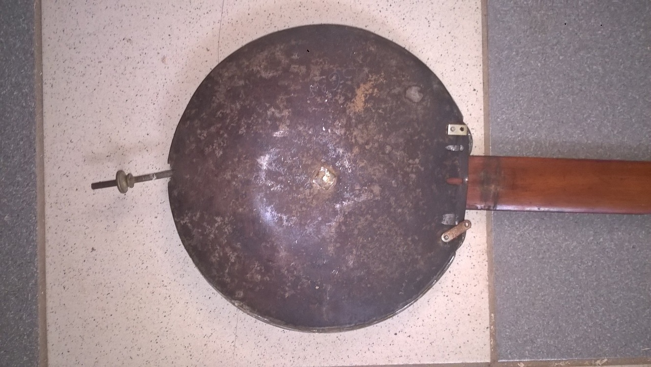

Юра привет, а какой диаметр циферблата и длина маятника ?
Часы на ходу ?
Саша привет!Часы на ходу ,маятник 90 см ,циферблат по ободку 267 мм

Механизм качественный, толстые платы, супер! А маятник какой-то дохлый, или кажется? Циферблат с ободком, думаю, родные, аккуратнее с краской, лучше не трогать вообще. Механизм должен вставляться на доске в пропилы в полуколоннах корпуса, по крайней мере так должно быть в оригинале.

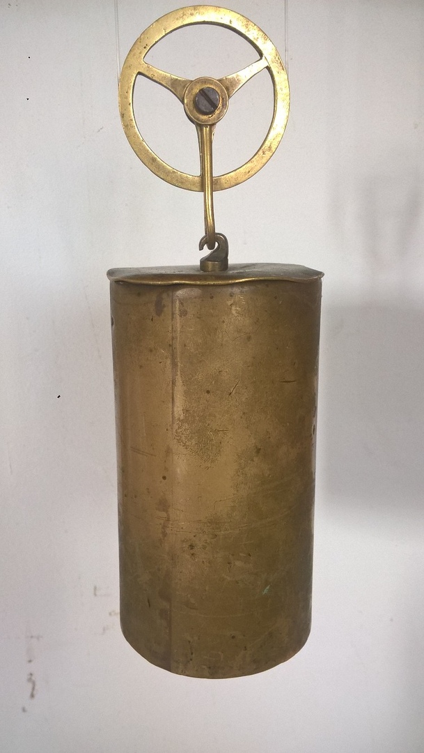

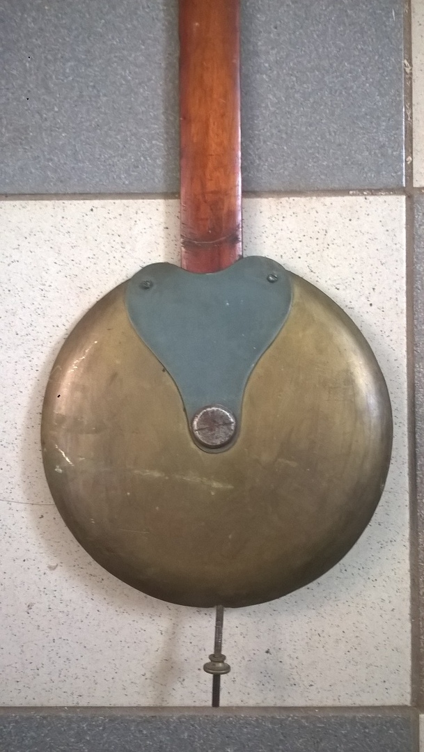

Юрий, если не сложно, сделайте еще фото линзы маятника с обоих сторон и гирьки с блочком поближе. По времени это самое середина 1860-х.

Сообщение от Oled Посмотреть сообщение

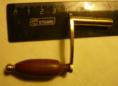

Т.к. ключевая подтема здесь еще не иссякла,покажу ключ,на днях сделанный.

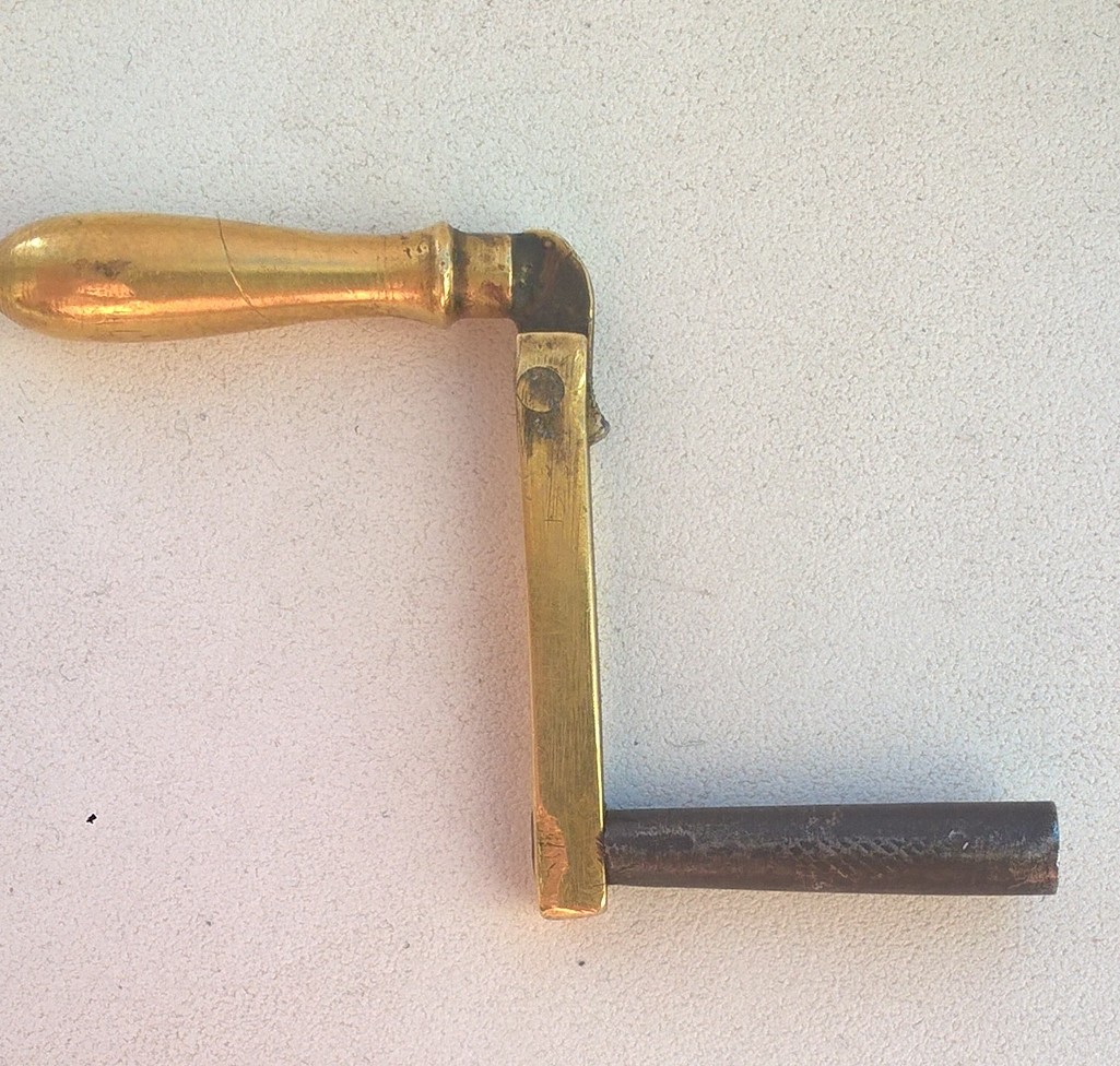

Вот ещё ключик ( складной) ,был в комплекте с этими часами http://forum.watch.ru/showthread.php?t=410646&page=120

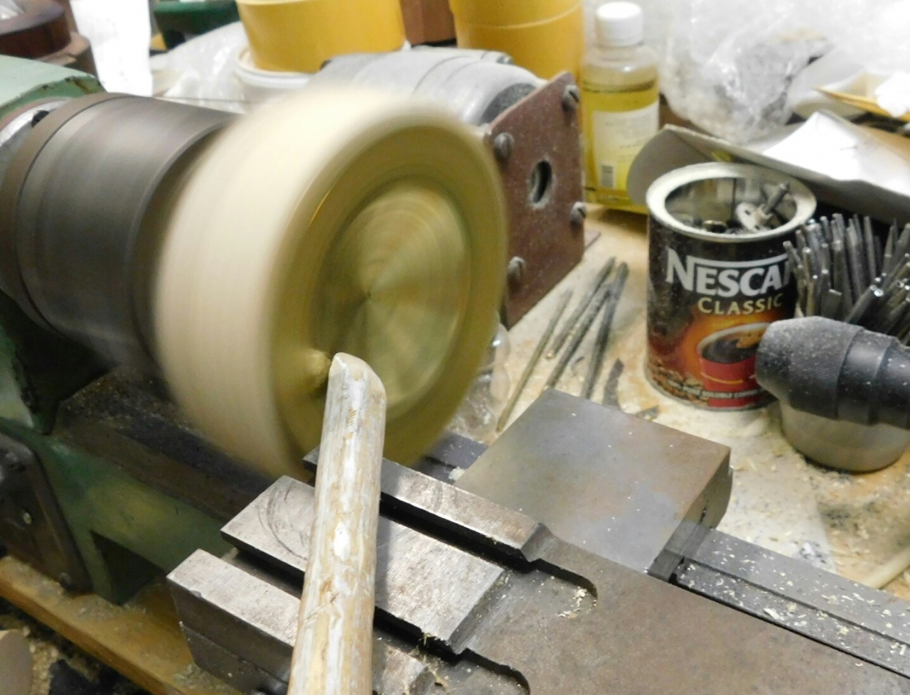

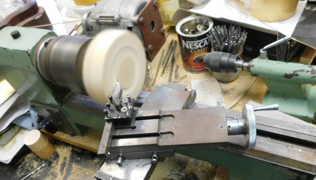

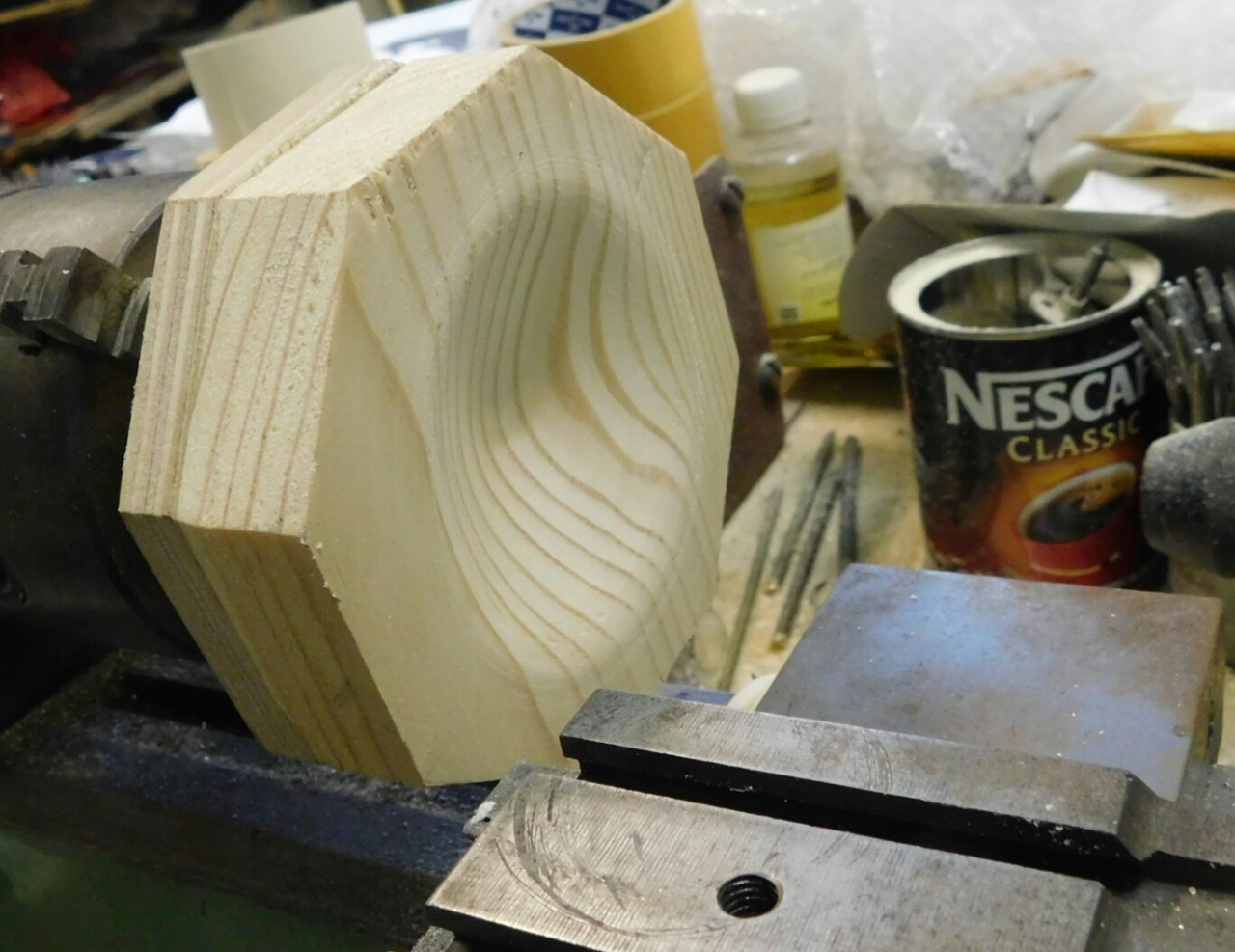

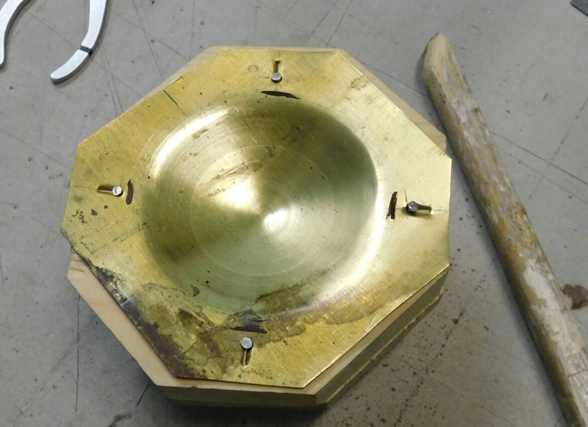

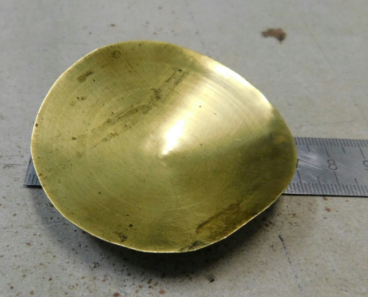

Добрый вечер, нужно делать гири для очередных русских часов, решил сделать простенькое приспособление для изготовления выпуклых крышек.
Мы уже давно с Андреем (moremann) "обсасываем" тему ротационной вытяжки, для изготовления гирь и линз для маятников.
Сначала попробовал он, вот сегодня и у меня руки дошли.
Вот что получилось.
У кого есть токарник, думаю пригодится.
С уважением Александр.

Сообщение от aleks1960 Посмотреть сообщение
...У кого есть токарник, думаю пригодится

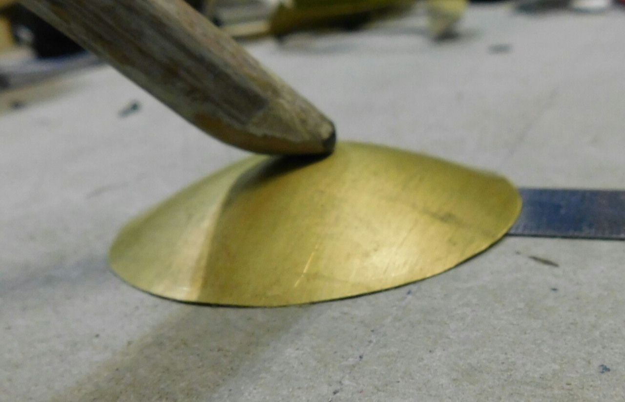

Для тех у кого нет токарника думаю вполне подойдет подобное приспособление, изготавливается с помощью подручных столярных инструментов.
