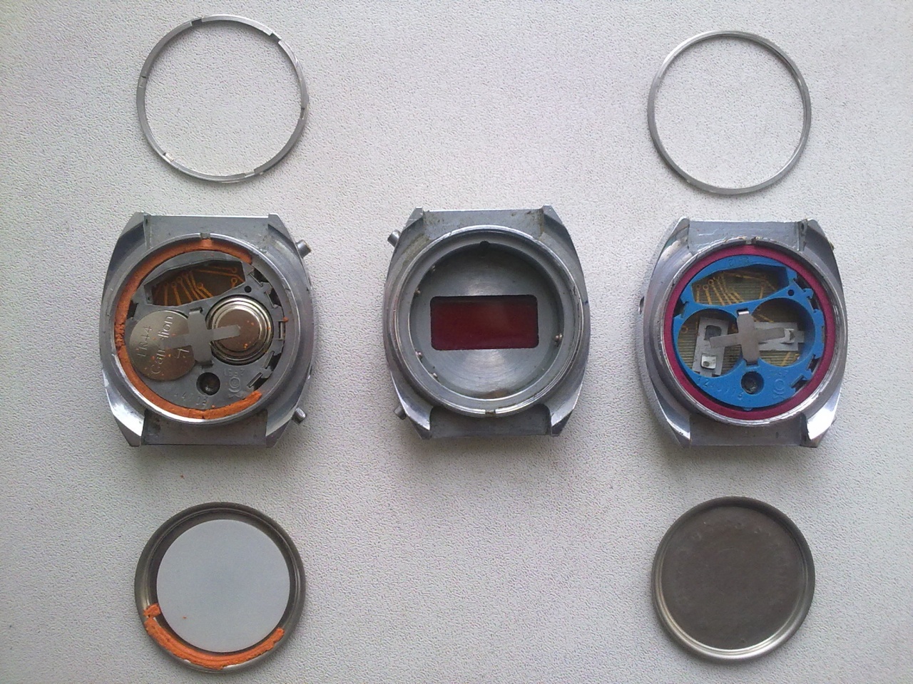

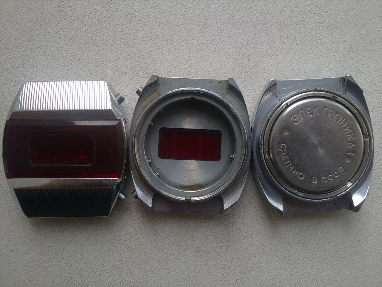

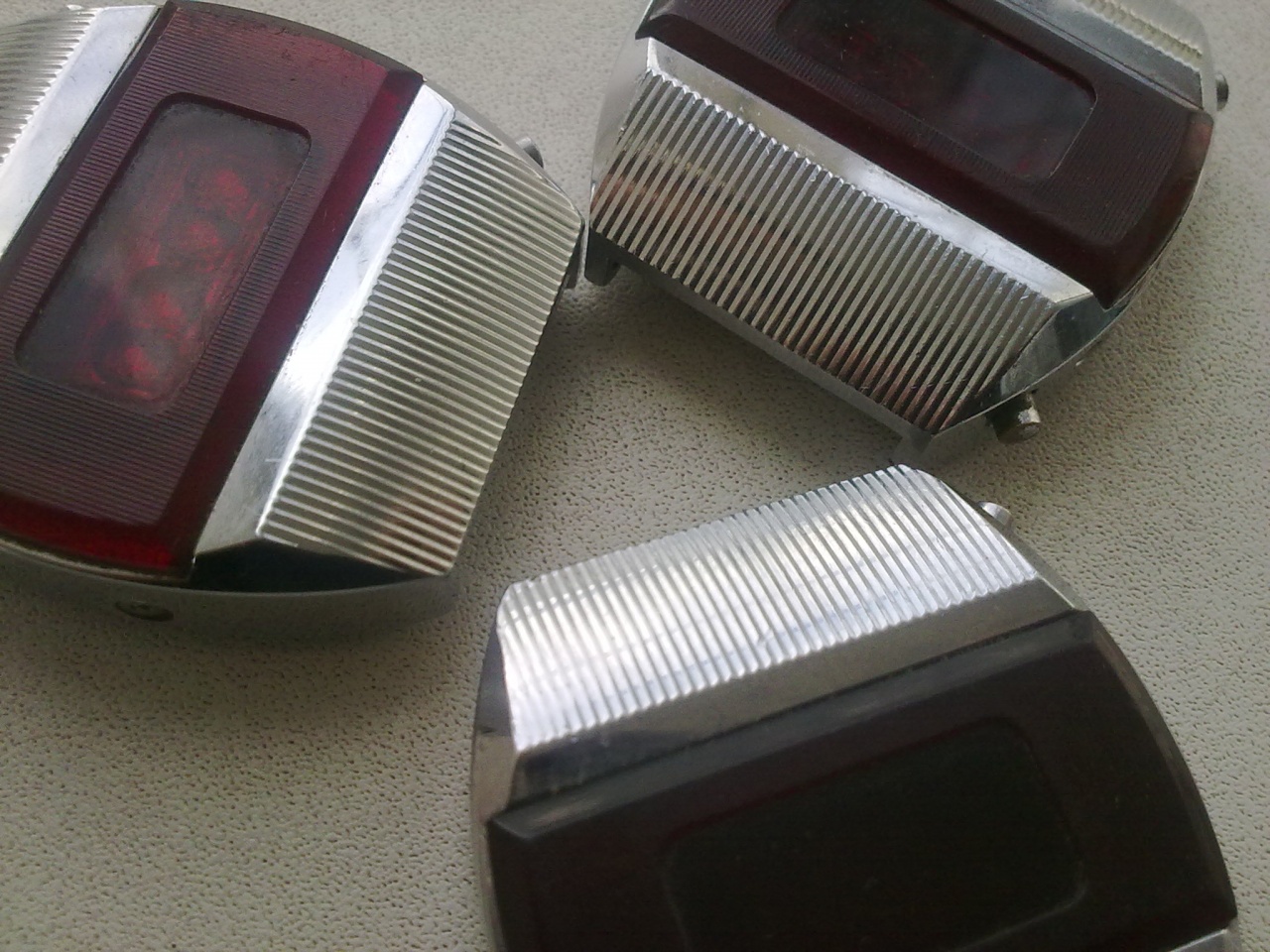

Вот и я стал счастливым обладателем сих часов!
Один рабочий экземляр, на другом отображаются не все сегменты, от третий - только верхняя часть корпуса.

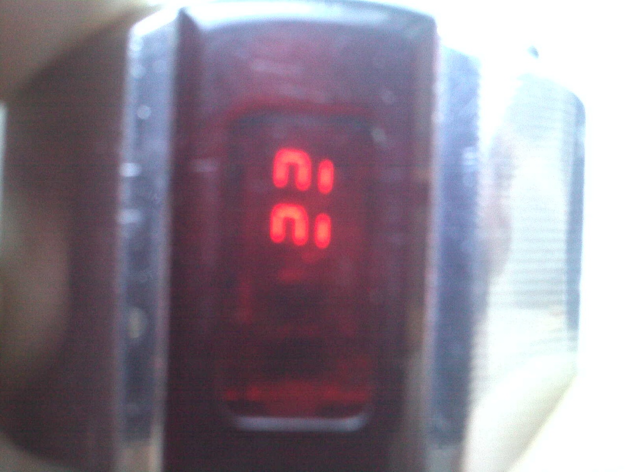

Добрый день!
Подскажите пожалуйста по Электронике 1, счастливым обладателем которых являюсь. У меня два экземпляра, один с прямоугольным экраном, другой с круглым иллюминатором. Так вот те которые круглые ходят замечательно, вроде все хорошо, особенно когда лежат в коробочке, но при ношении на руке, примерно через час, загораются цифры текущего времени и погасить их удается только выемкой батареек. Вроде как догадываюсь, что рука потеет, но уплотнительная резинка под нижней крышкой на месте. Так в чем проблема?
Спасибо!

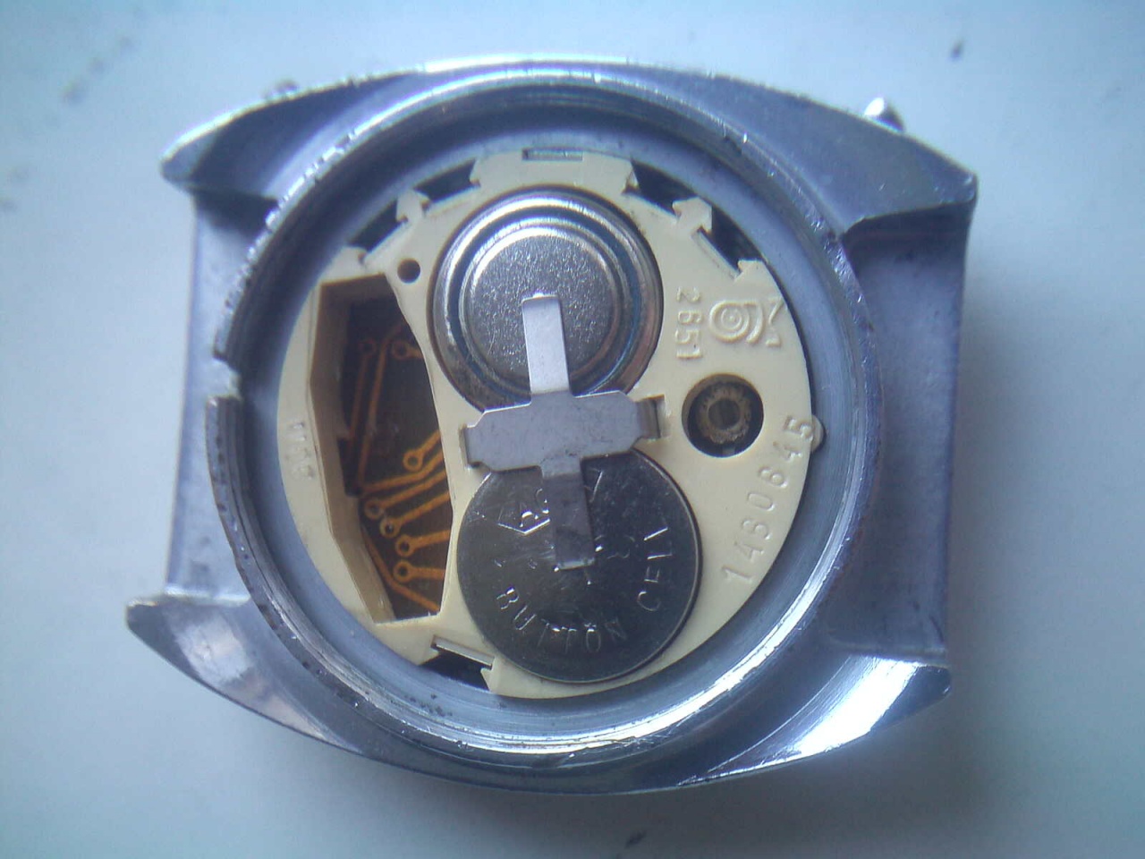

Здравствуйте.Вот,собственно...Достались по случаю.Хоть и все сообщения темы прочитал,но всё равно ничего не понял.Часы можно оживить или нет?Но,в любом случае,если даже и удастся их починить,будет ли стоить овчинка выделки?Мне они ни к душе.Напряжение на батарейках сейчас:+1,47 и +1,52.Такие достались.Я так понимаю,что надо:
1.заменить батарейки,
2.если не помог п.№1,то заменить кварц.(это цилиндрик,но где взять новый???),
3.если нет улучшений,то выкинуть.
Заранее благодарен за ответы.С ув.

У вас что, все время секунды горят, даже когда ничего не нажато? Если да, то это замыкание верхней кнопки... Новый кварц - брать в любых китайских кварцевых часах или на радиорынке. Овчинка выделки - стоит, рабочие часы можно очень хорошо продать, если они вам не к душе...
