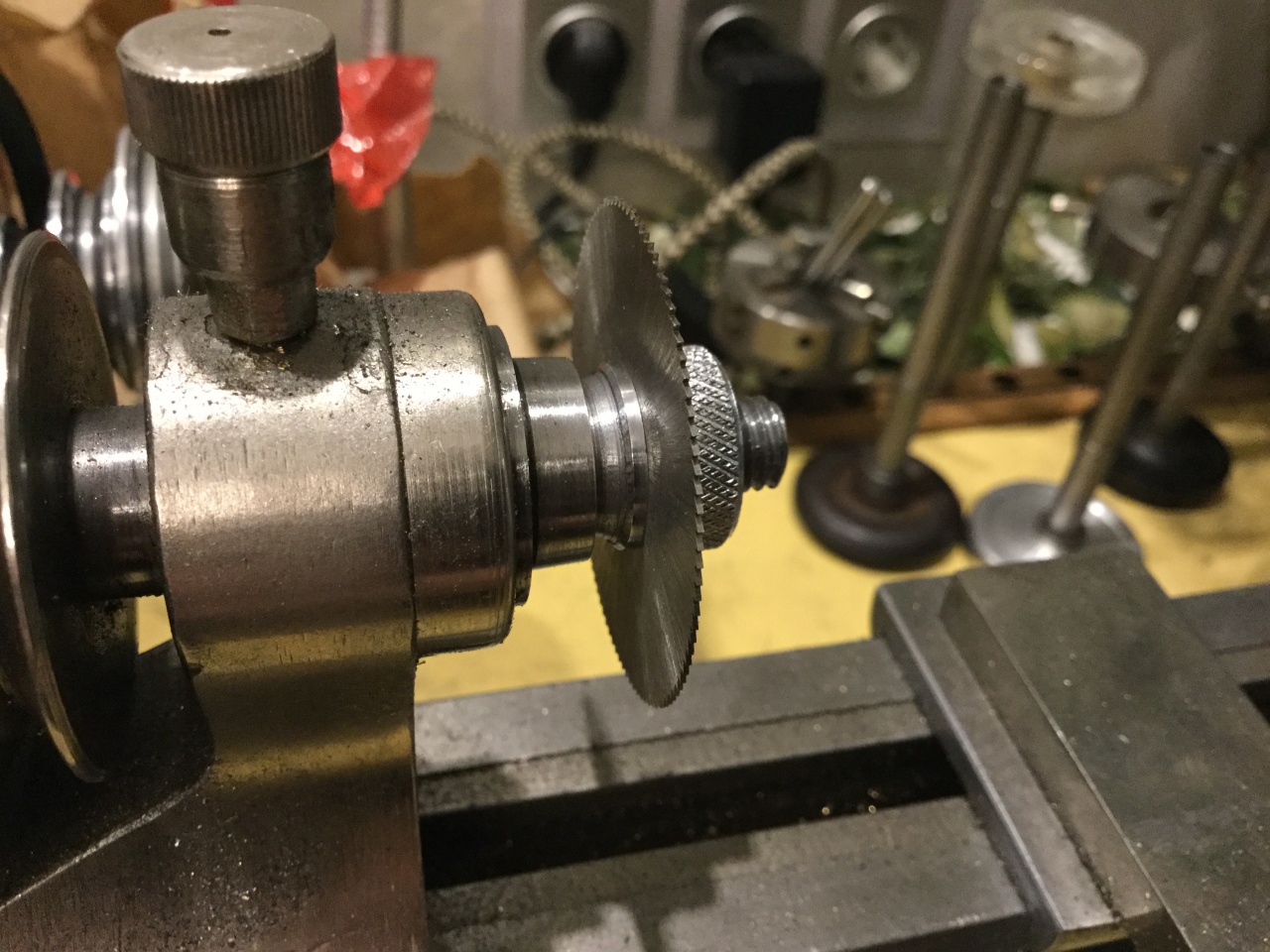

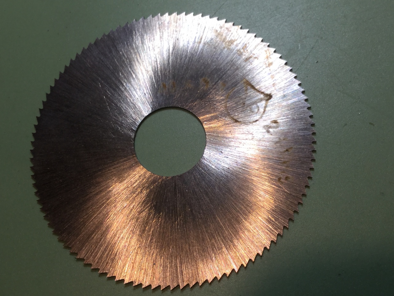

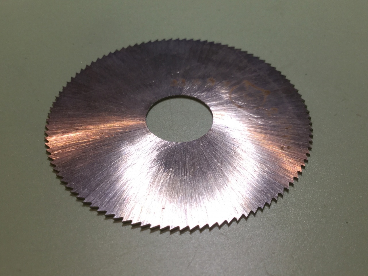

Наконец то приобрёл отрезные диски, 0,3 мм толщиной.
Написано было «swiss» но штамп «ОТК» там вроде не ставили
Вот бы чертёж держателя под 8 мм станок, мне бы выточили сегодня))
Хочу сделать такую collet на конце резьбу и место под диск сделать 11 мм (отверстие посадочное на диске 10 мм) и проточить до нормы уже на своём станке.

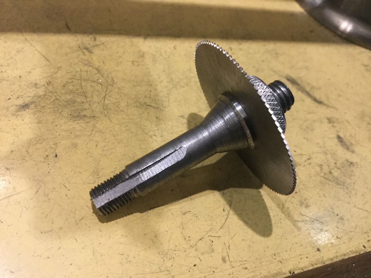

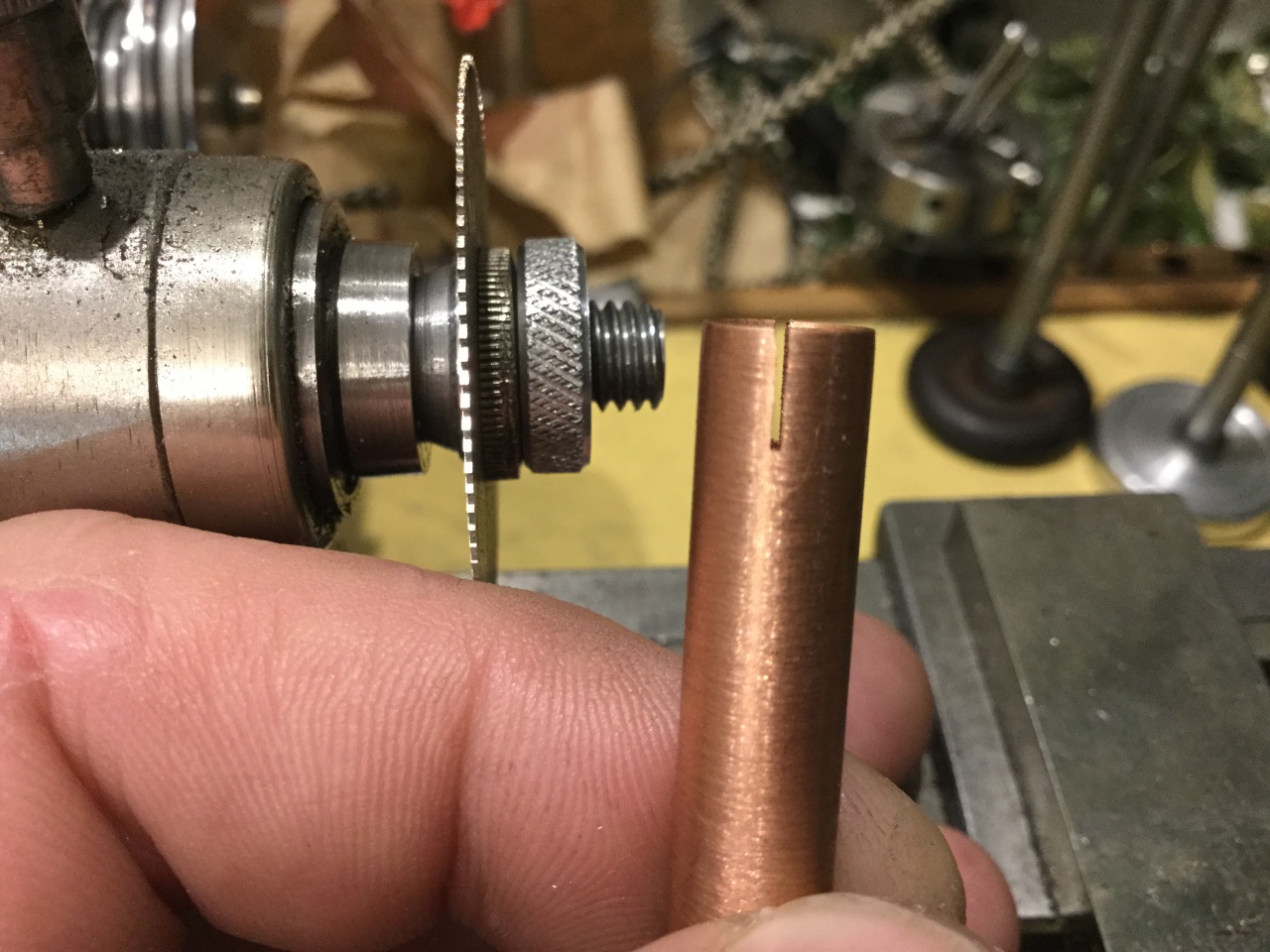

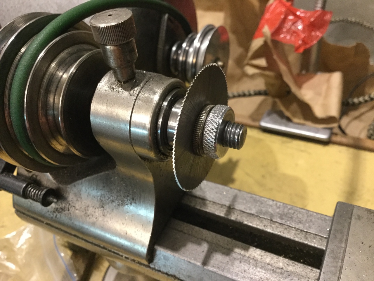

А вот и сделал.
