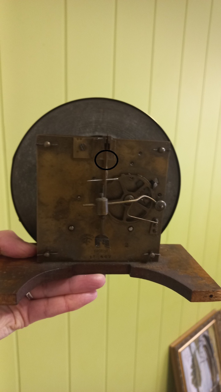

Сообщение от kseniakamal Посмотреть сообщение

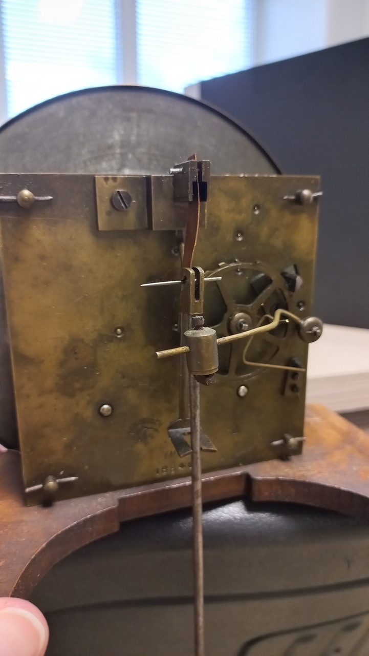

А не подскажите, как правильно их заводить и куда крепится маятник?
------- ДОБАВЛЕНО ЧЕРЕЗ 27 МИН --------
фото не прикрепила в предыдущем сообщении
Завод - поворачивая ключ вправо. Левая сторона - бой. Правая сторона ход. Маятник крепится на пендельфедер. Отмечен на фото. На Вашем механизме там что то другое.
Сообщение от Ferda Посмотреть сообщение
Заводим без фанатизма. Право/лево, если стоять лицом к часам.

Только сначала нужно механизм помыть и смазать. Всегда провожу аналогию с покупкой машины - все знают, что надо менять масло, но большинство думает, что часы - вечный двигатель и масло им не нужно. А в каком порядке заводить ход и бой - без разницы
На вашем механизме воткнули иглу, чтобы маятник за нее цеплять.

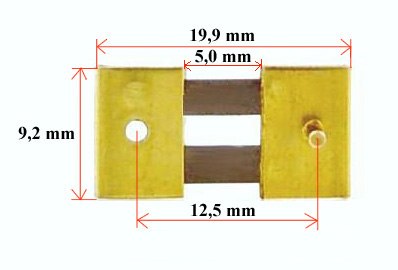

И пендельфедер нужно нормальный поставить, правильный.

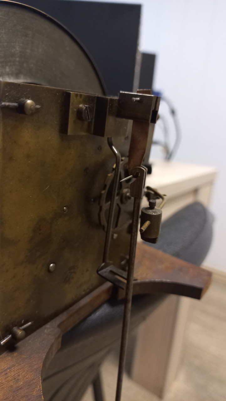

Всем спасибо за ответы! Если правильно поняла, то как-то так получается
Ход мысли правильной ,но вместо пластинки лучше поставить вот такой пендельфедер.

Спасибо! Видимо все же надо ремонтировать, почему-то с маятником не ходят часы.
В какую стоимость можно оценить такие часы на ваш взгляд? С учетом того, что потребуется ремонт
Они не будут ходить, потому что нет пендельфедера. Вам про это говорили и даже его фото показали. А цены надо узнавать в своем городе. Но, уверен , это будет не дёшево.

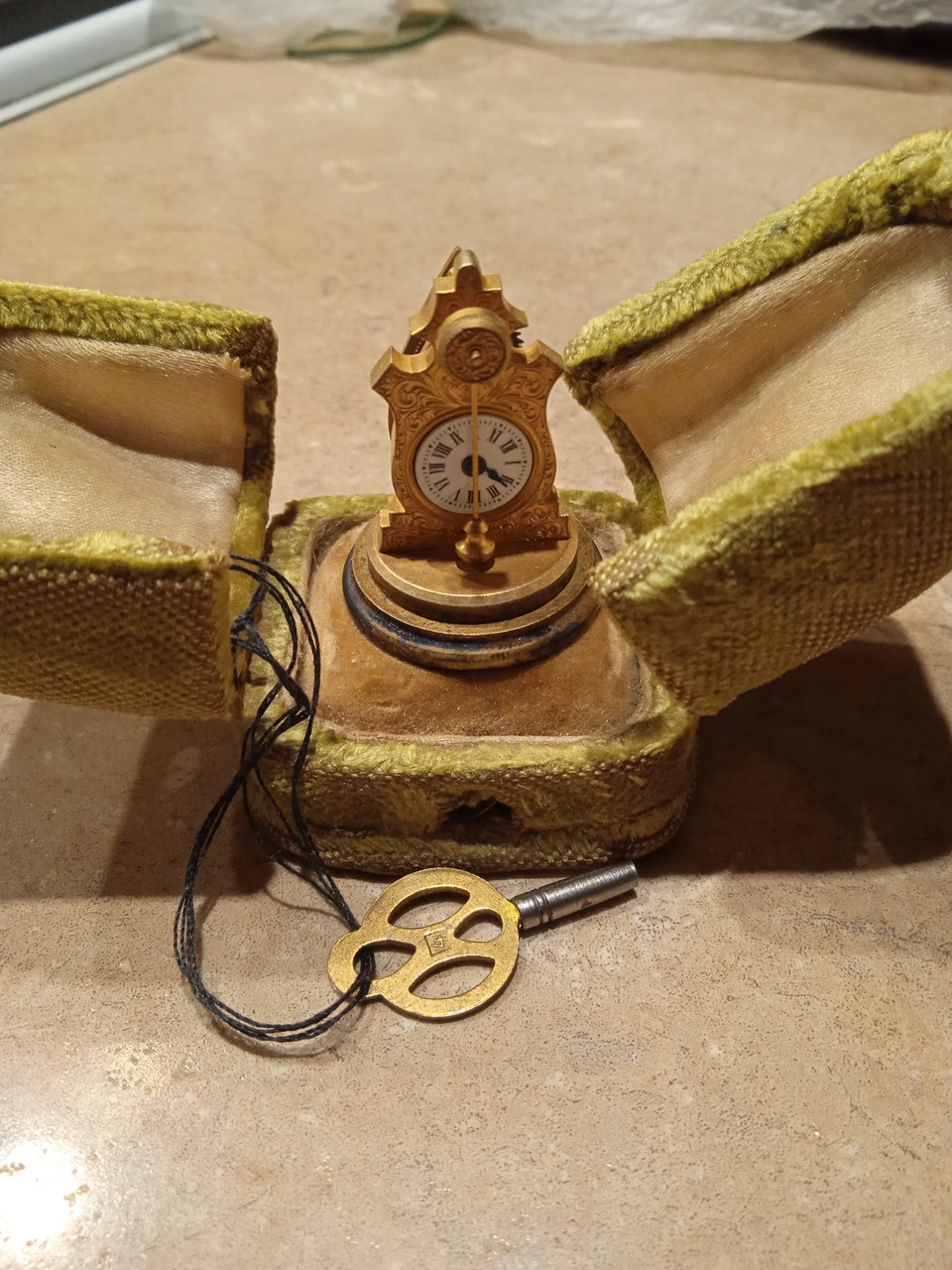

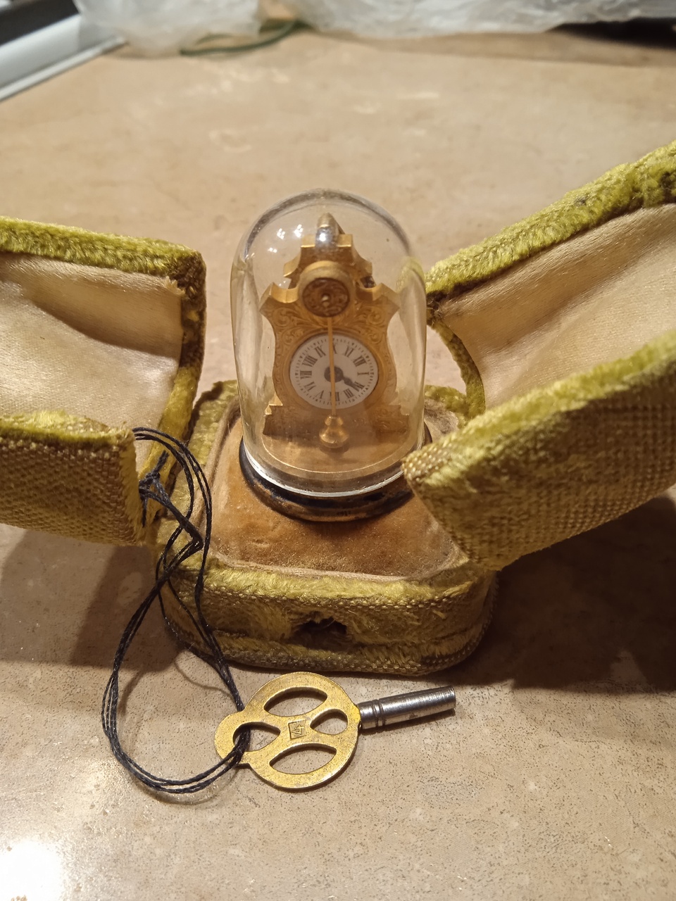

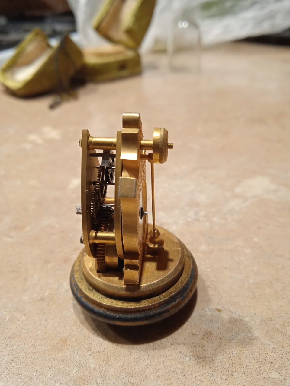

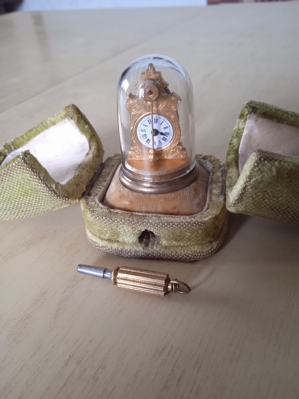

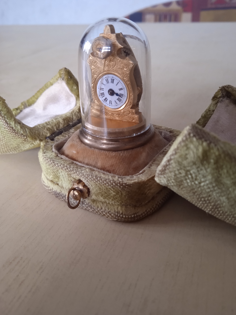

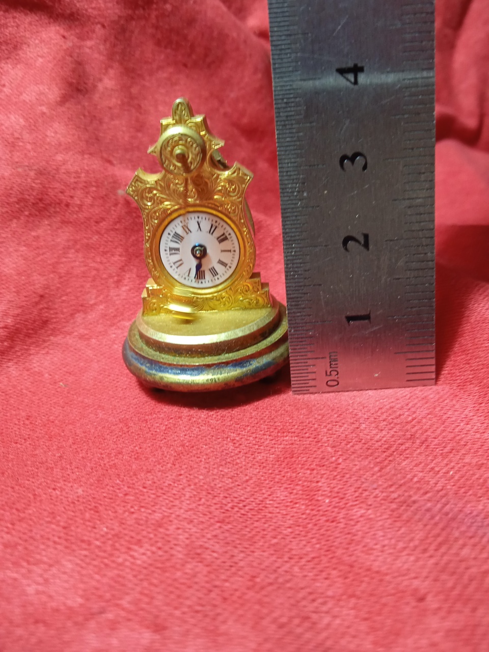

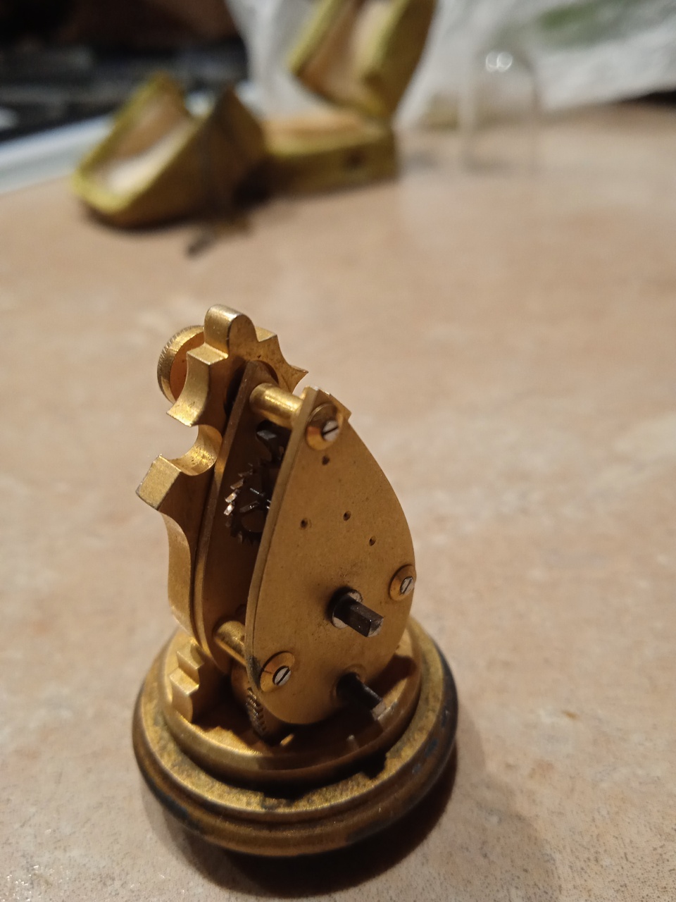

С поздравлениями для дам весеннее чудо на обозрение и определение
ID:	3681919   Нажмите на изображение для увеличения
ID:	3681920   Нажмите на изображение для увеличения
ID:	3681921   Нажмите на изображение для увеличения
ID:	3681922   Нажмите на изображение для увеличения
ID:	3681923   Нажмите на изображение для увеличения

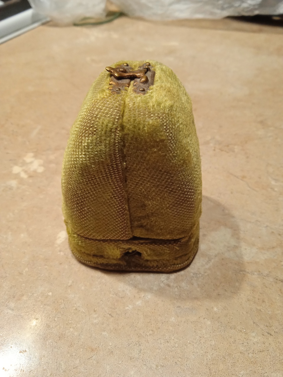

В коробочке к ним ещё и ключик нашёлся!
ID:	3681944   Нажмите на изображение для увеличения

Великолепный миниатюра-Zapler.
