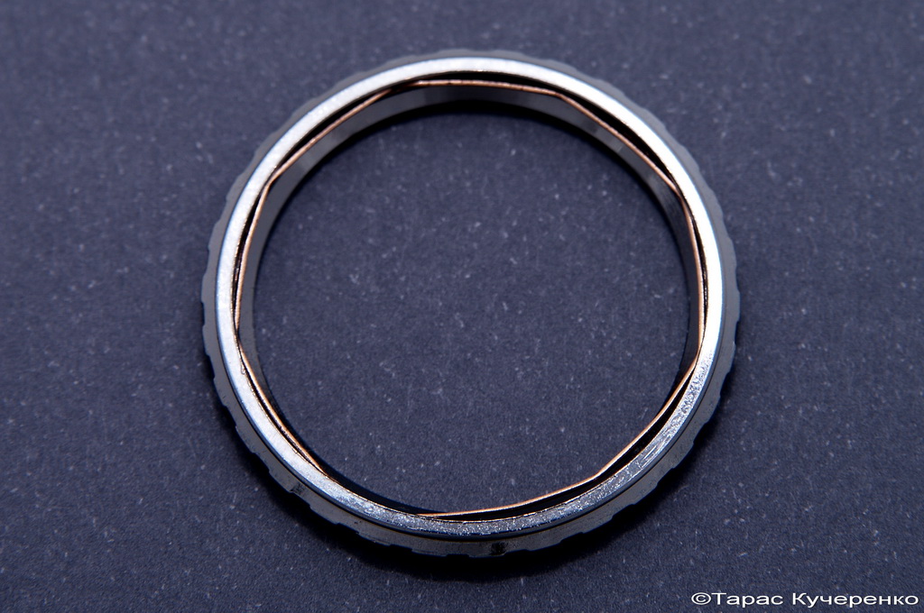

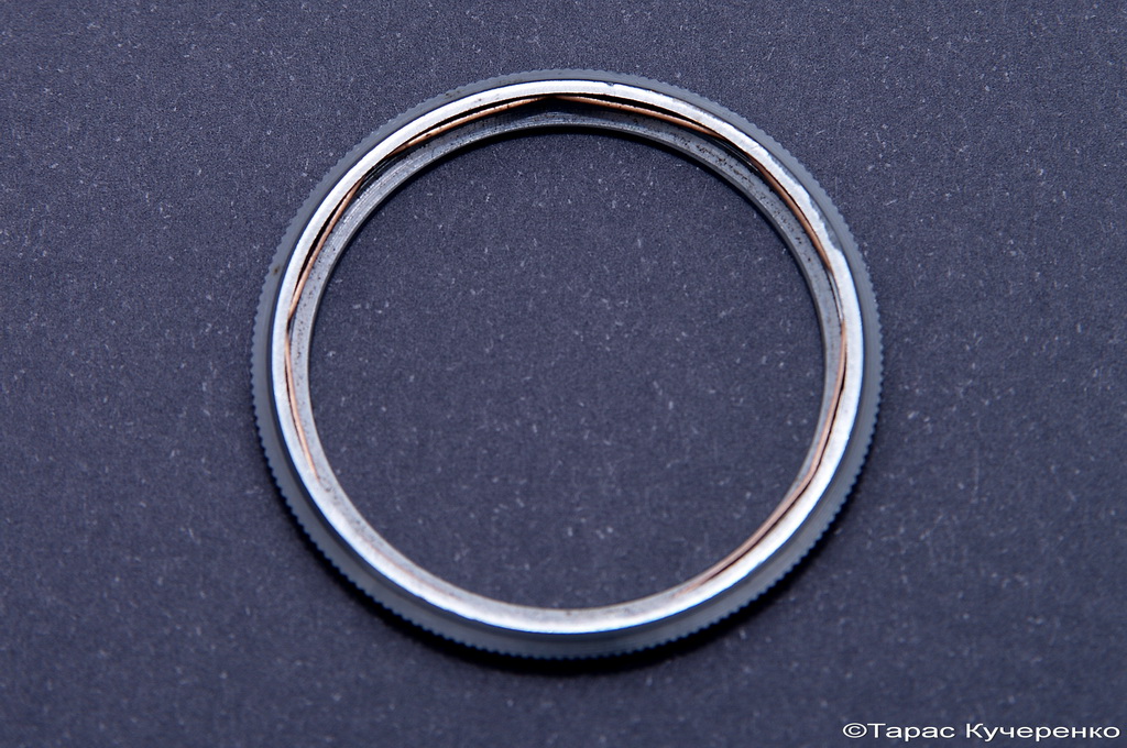

Вот наглядный пример. Пружинка в обеих случаях одна и та же. Не гнул ее, как снял с безеля Амфибии Desert Shield, так и вложил в новый. Разница надеюсь заметна. Вверху новый безель, внизу родной амфибийный
Очень хорошо видно насколько утопают места сгибов. Обратите на этот факт внимание. Это и показывает глубину канавки.
Название: пружинка в бракованом безеле.jpg
ID:	1334509   Нажмите на изображение для увеличения
Название: пружинка в нормальном безеле.jpg

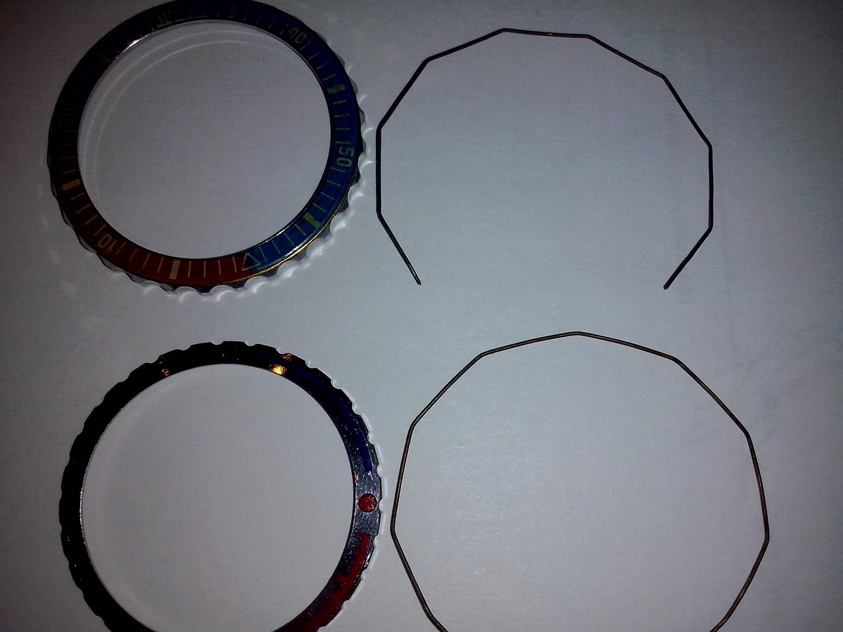

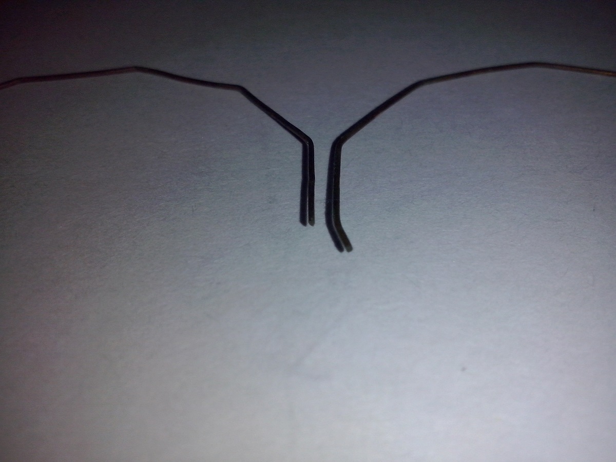

удалил
ID:	1334532   Нажмите на изображение для увеличения
ID:	1334533   Нажмите на изображение для увеличения

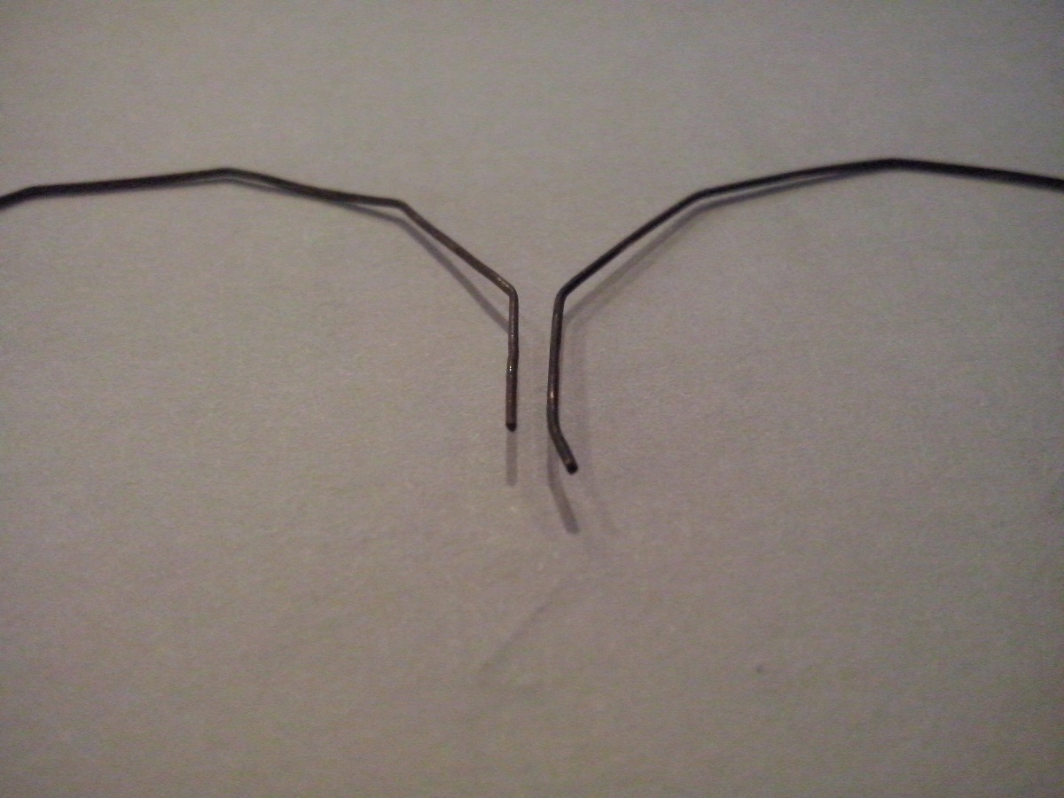

У меня было подобное с безелем от Перса. Что сделал. Максимально скруглил пружинку, чтобы она практически одинаково выступала из канавки по всей окружности. Далее взял бумажку, капнул масла и прошелся бумажкой по пружинке....ну и защелкнул. Сел очень плотно, но вращается нормально.
P.S. А...ну вот, Евгений проиллюстрировал
