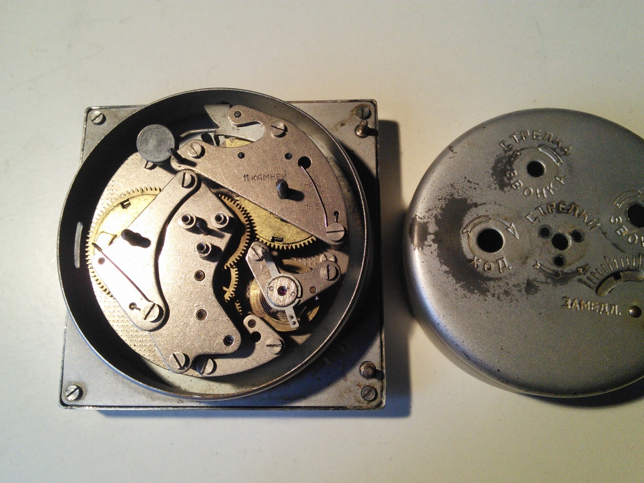

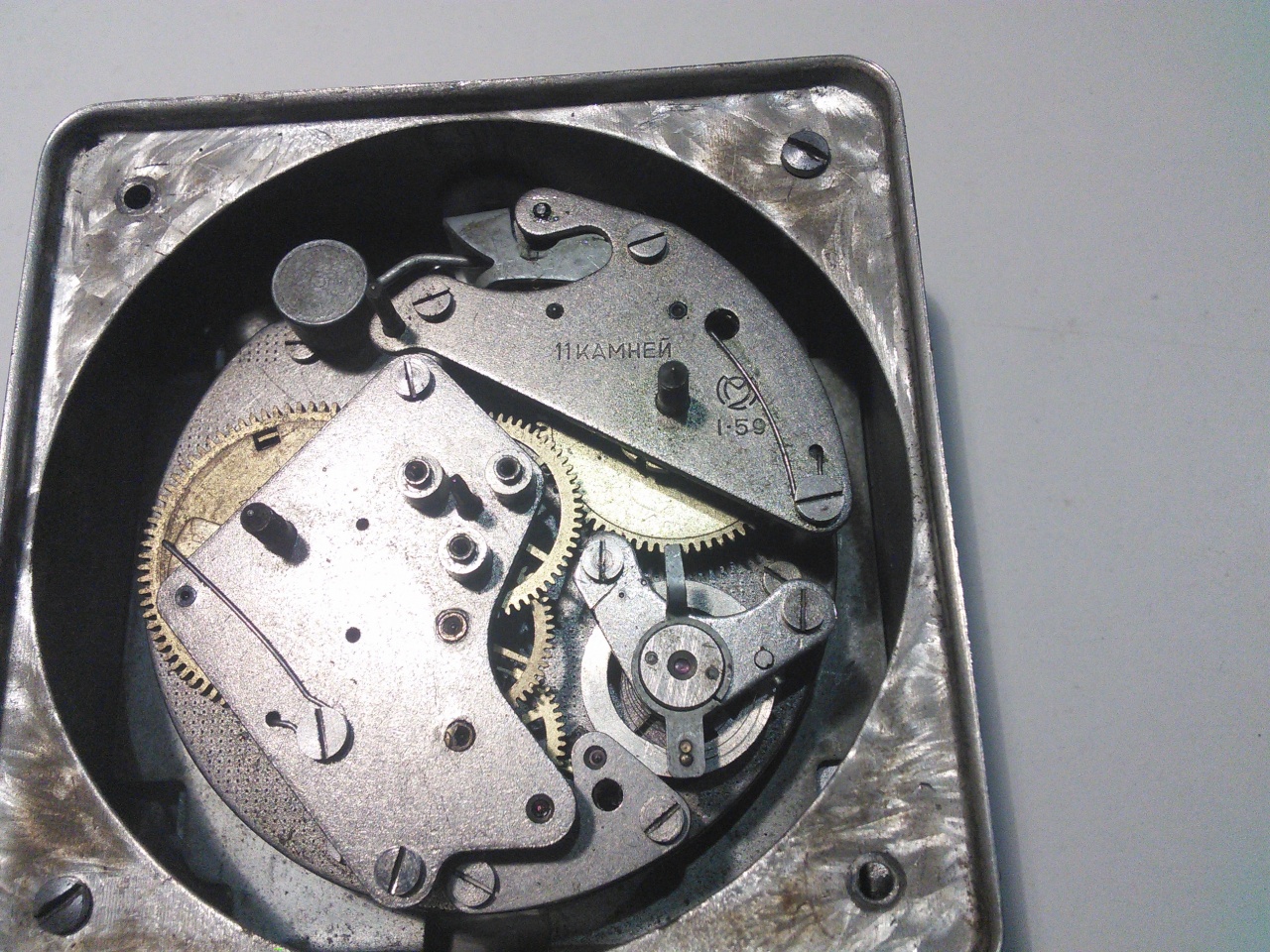

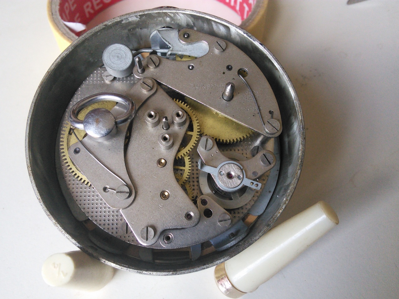

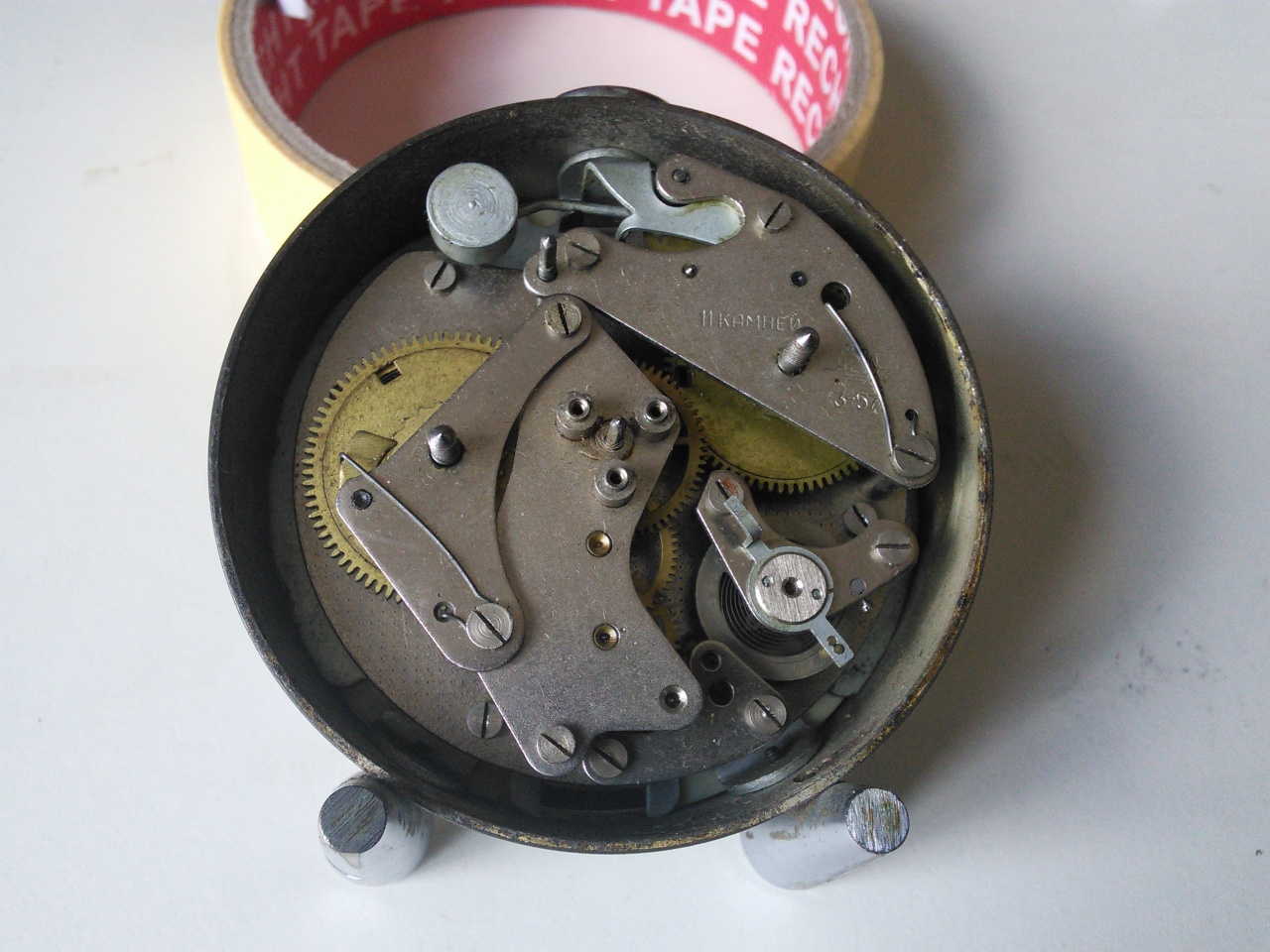

Обзор моих ранних.
1) Москва 4-55 светомасса . Этот фонит остальные нет.
Клеймо ч2з с зубьями, градусник выходит через шторку, доп мост есть,баланс белый,
задняя крышка с надписями.
2) Дорожный 1-57 гост не выбит, светомасса.
Кл ч2з с зуб, град выходит через шторку, доп мост есть, баланс желтый( меняный?)
задн крышка с надписями.
3) Мир 3-57 Выбит гост 51, светомасса.
Кл ч2з с зуб, градусник не выходит, обычный, доп мост есть, баланс белый,
4) Сигнал 1-59 гост 57, светомасса.
Кл 2М круг, градусник не выходит, обычный, доп моста уже нет, баланс белый,
5) Дружба 3-60 гост 57, светомасса.
Кл 2М круг, градусник не выходит, обычный, доп моста уже нет, баланс желтый,
6) Дружба 1-61 гост 57, светомассы нет.
задн крышка без надписей.
7) Мир 3-61 гост 57, светомассы нет.
8) Лого 2М 4-62 гост 57, свет нет.
9) Пионер 1-64 гост 57, без надписи Пионер, свет нет.
Фото мехов первой четвёрки.
ID:	1205391   Нажмите на изображение для увеличения
ID:	1205392   Нажмите на изображение для увеличения
ID:	1205393   Нажмите на изображение для увеличения

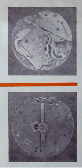

да, все правильно, с отдельными мостами после 1957 уже не делали
каталог 1957 Нажмите на изображение для увеличения
каталог 1960 Нажмите на изображение для увеличения
вероятно это сборные после ремонта после 1957 ...

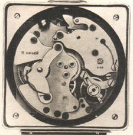

Сообщение от sdr35 Посмотреть сообщение
каталог 1957 Вложение 1205492
У кого есть мгб с мехом, как на этом фото. Покажите пжлст.

в принципе надо искать скорей всего среди этих - с логотипом 2 МЧЗ
Название: katalog soviet watches 1957_Page_091.jpg
ID:	1205718 Нажмите на изображение для увеличения
Название: katalog soviet watches 1957_Page_092.jpg
ID:	1205719 Нажмите на изображение для увеличения
Название: katalog soviet watches 1957_Page_093.jpg
ID:	1205720 Нажмите на изображение для увеличения
Название: katalog soviet watches 1957_Page_094.jpg
ID:	1205721 Нажмите на изображение для увеличения
Название: katalog soviet watches 1957_Page_095.jpg
это все из каталога 1957 года

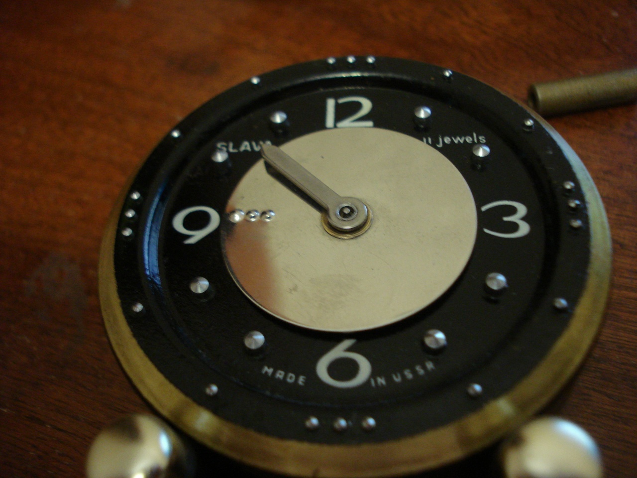

Слепая слава, подскажите как поставить стрелки не могу нормально их закрепить. мож там фокус какой то?
каталог 1960 Вложение 1205493
Отчасти могу с вами согласиться.
До 4-57, точно шли с отдельными мостами, 1-58 попадаются уже обычные.
Но видел несколько штук 1958г с отдельными мостами,
мож и котлеты, нужно статистику именно по 1958г поднабрать.
Фото этого необычного меха из каталога уже демонстрировали,
а живьём ни кто не показывал, интересно было бы глянуть.
И на 21 Б тоже не дурно бы посмотреть, акромя каталога, тоже ни кто не показывал.
Если стрелка не держится на оси, её надо менять.

Сообщение от Oleg Doka Посмотреть сообщение
Обзор моих ранних.
Большое вам спасибо, что изучили свои ранние образчики.
Кое что полезное удалось выяснить, кое что подтвердилось ранее известное.
Например удалось выяснить,что градусник в традиционном исполнении стали
делать с 3-57, в 2-57 ещё сквозь шторку высовывается.
Смена логотипа произошла где-то с 58 на 59, вероятно в каком-то из кварталов
1958г(1-58 ещё старый лого),кстати, в наручных часах 2МЧЗ переход на новый логотип
происходит с 1957 на 1958г.
Подтвердилось, что в 1960г ещё делали светомассу до 4-60, а в 1961 ,уже лак.
Баланс жёлтый появляется между 1-60 и 3-60.
Надписи с крышек исчезают, где-то между 2-62 и 4-62.
Кстати, обратил внимание, что проставки под крышкой(ДРУЖБА,ПИОНЕР,КВАДРАТ), тоже разные бывают,
в более поздних появляются большие окна.
В ПИОНЕРе 1-58 только небольшие отверстия выштампованы.
Поделитесь фото образчиков МГБ 1958г вып., у кого есть.
