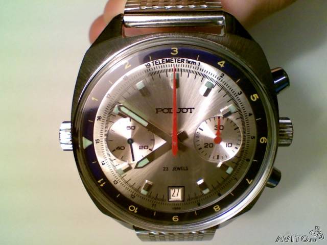

вот что-то похожее.
Но лучше, при случае, посмотрю старые фото.

Ну так на той шкале , на фото, расстояние ,а не скорость. Как вам и объясняли, и полет тот не "штурманский", а "гражданский".

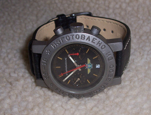

Ребята, кто подскажет насчет этих часов? Не котлета ли?
Смущают стрелки маленьких циферов.

Не котлета.
