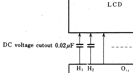

Сообщение от max-73 Посмотреть сообщение
В Data Book приводится пример схемы подключения SM-5A. В ней между микроконтроллером и общими выводами LCD присутствуют конденсаторы, отсекающие постоянную составляющую. Интересно, почему их не использовали в реальных устройствах?..
Вложение 3687544
Не знал, что это рекоммендация от Шарпа. Вообще-то надо будет поставить в тот же Альтаир с заведомо нессиметричным общим сигналом.
Получится прозвонить тестором соответствующий пин индикатора на общий? Похоже на КЗ в этом сегменте или по пути к нему.
Не знаю, как насчет "Ну Погоди", а вот платы "Осьминог" с неработающим сегментым выводом мне попадались несколько раз.

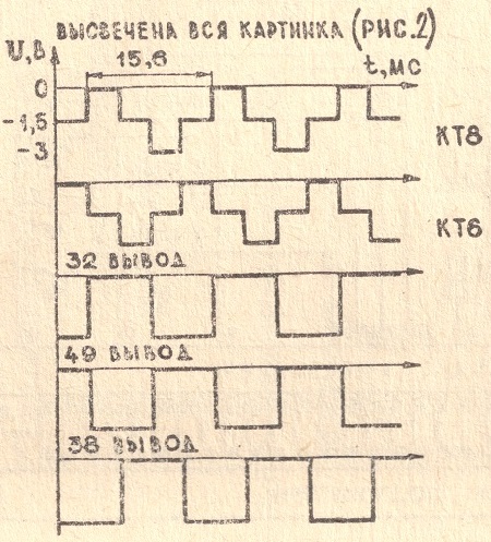

Сообщение от jerkyboy Посмотреть сообщение
Никаких аномалий выявить не удалось.
Ещё обратил внимание, что в игровом режиме, если на зайце хоть чуток можно заметить просадку, зная об этом, то остальные элементы чёткие. И только в режиме сброса можно увидеть проблему.
Вероятно, вам уже понадобятся измерения осциллографом, чтобы полностью проверить состояние.
Подсоедините заземление щупа осциллографа к контакту «+» верхнего аккумулятора.
Поместите кончик зонда на контакт №. 37 (см. рисунок).
На экране осциллографа вы должны увидеть четкое переменное напряжение 0В и -3В (см. рисунок, контакты 32, 49, 38).
Если это так, то и чип, и плата в порядке, и проблема, скорее всего, в стекле дисплея.
У меня есть несколько плат, на которых проблема наблюдалась только на одном выводе ЖК-дисплея на осциллографе, что приводило к поломке сегмента дисплея, в то время как все остальные сегменты работали нормально. Причина – неисправный чип, и это непоправимая вещь.
У меня тоже такие случаи были. Ещё один отличительный признак этой проблемы - энергопотребление в три-пять раз выше нормы.
