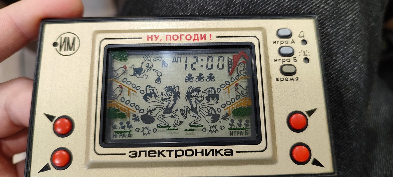

Вот попытался сфоткать, на первом фото при прямом просмотре и небольшом наклоне все элементы видны, а на втором под другим углом видно что просадка на зайце и даже другие элементы как будто тоже просели, но в живую характерно видно на зайце в основном
ID:	3692070   Нажмите на изображение для увеличения

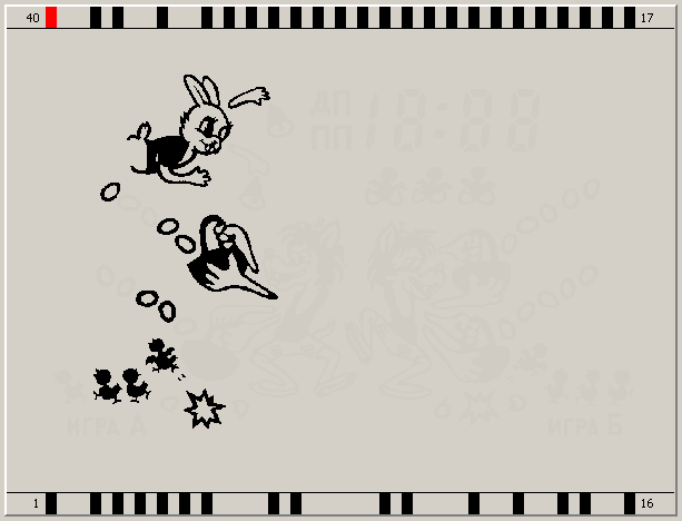

Все менее видимые сегменты питаются от контакта №. 40.
Нет у меня изначального фото, к сожалению, но все элементы было видно довольно четко с резинками старого образца (зебра), и только сам заяц полностью отсутствовал. А с новыми резинками будто ток пошёл лучше и заяц подцепился с потерей для других элементов. Ну это так грубо, с дилетантской позиции. Как там в физике это происходит, мне не очень понятно...
Получится прозвонить тестором соответствующий пин индикатора на общий? Похоже на КЗ в этом сегменте или по пути к нему.
Тут надо подробнее инструкцию. Тестер есть, игруху достану, в плане прозвонить тут у меня правописание хромает, оно хорошее, но хромает Чем куда ткнуть и в каком режиме?

Коллега,красный щуп на общий,а чёрным по пинам инд. и сравниваете показания!как-то так.Успехов!

Желательно это делать мультиметром с диапазоном 20 МОм. Проверять сопротивление каждого сегмента относительно каждого общего провода, мультиметр не должен нигде ничего показывать. Показывает меньше 20 МОм - подозрительно, меньше 1 МОм (особенно если считанные килоомы) - утечка или замыкание.
